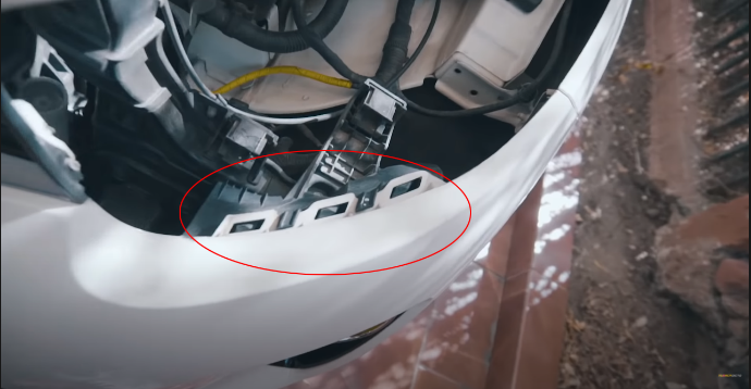

Aprite il cofano anteriore e svitate i perni con testa esagonale indicati in foto; questa operazione è necessaria per smontare i fari, poiché, se a sinistra l’operazione è possibile (ma con molta fatica) nonostante il poco spazio, a destra non ci sono alternative, in quanto l’accesso al faro è bloccato dalla scatola dei fusibili.
I perni da rimuovere

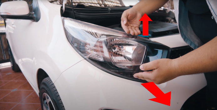

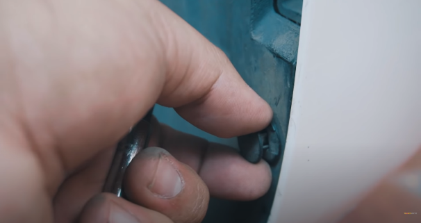

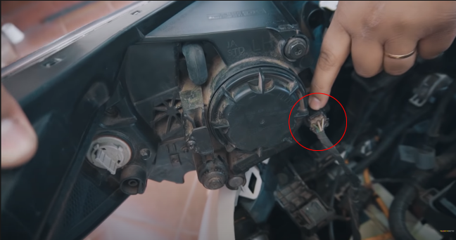

Dopo aver rimosso i perni, bisogna tirar via il faro; per farlo, è necessario tirarlo contemporaneamente verso l’alto ed in avanti, così da sganciarlo dalle clip di sicurezza in plastica che lo bloccano al paraurti; una volta rimosso dalla sua sede, sganciate gli spinotti a innesto, così da poter lavorare sul faro in tutta comodità.
Come rimuovere il faroLe clip di sicurezza in plasticaIl cavo da scollegare

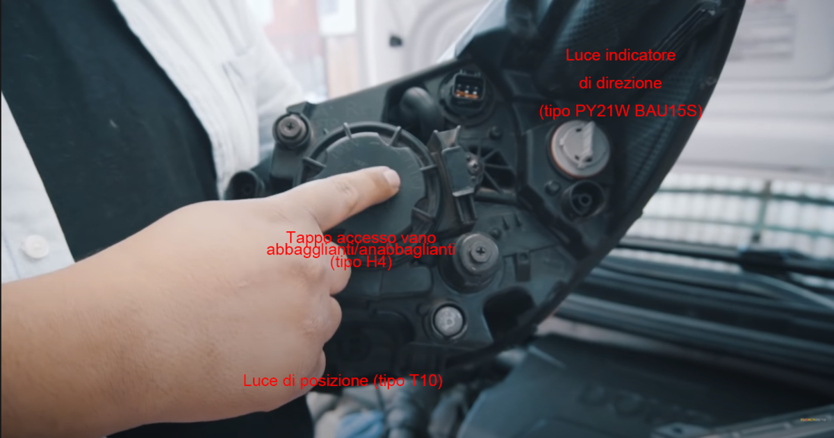

N.B. In quest’ultima immagine, potete osservare inoltre dove si trova la luce dell’indicatore di direzione: è posta dietro al tappo di colore grigio chiaro, a sinistra, se decideste di sostituirla.
Per prima cosa, la luce di posizione: semplicemente, ruotate in senso antiorario il supporto per la lampada di tipo T10 (situato nella parte bassa); rimuovete la vecchia lampada, è sufficiente tirarla via, e procedete con l’installazione della nuova a LED; dopo l’installazione, reinserite il supporto e ruotate in senso orario, ricollegate provvisoriamente il faro e fate un test per verificare se tutto funziona come dovrebbe: questa lampadina, infatti, ha una polarità obbligata, dunque se non funziona in un verso, dovrete ruotarla nell’altro.

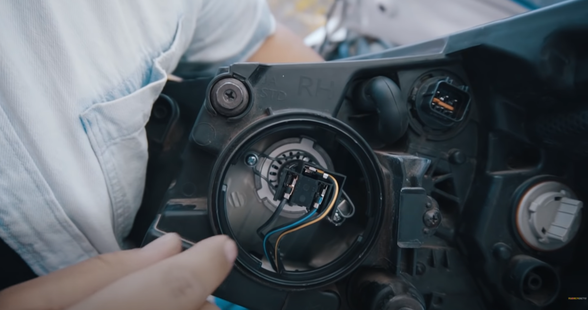

Sostituite la vecchia lampada alogena con la nuova a LED (tipo H4): qui non potete sbagliare, in quanto può essere installata in un solo verso, dettato dalla presenza dei 3 pin alla base della lampada stessa.
Rimontate la lampada in posizione ripetendo le stesse operazioni in ordine inverso; qui attenzione: la nuova lampada (se userete le stesse del kit che ho acquistato) ha una parte di cavo alla base; inizialmente credevo che sarebbe stato un problema e che la clip in metallo non riuscisse ad esercitare una pressione adeguata, ma ho notato che non è così: la clip esercita esclusivamente una funzione di sostegno, ed il cavo in eccesso può essere riposto all’interno del faro, richiudendo il tappo senza troppi problemi.

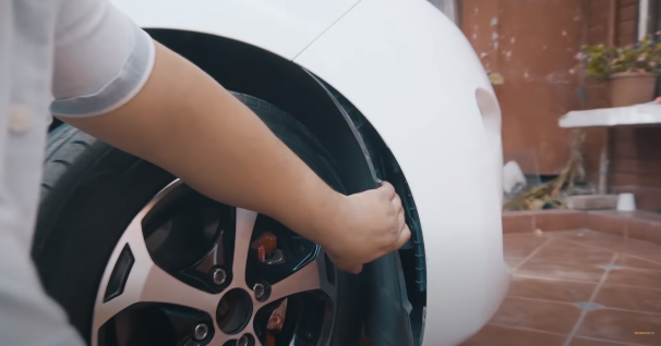

L’installazione è un po’ rognosa, ma per niente complessa: innanzitutto, se state lavorando sul lato sinistro dell’auto, ruotate il volante completamente verso destra (e viceversa quando cambierete lato); successivamente, bisognerà smontare la plastica del parafango presente sulle ruote anteriori.
Per farlo, rimuovete i tre rivetti in plastica aiutandovi con un cacciavite a testa piatta; a questo punto, dovreste essere in grado di accedere al vano luci: qui dovreste trovare un cavo con uno spinotto terminale, collegato alla luce di posizione.

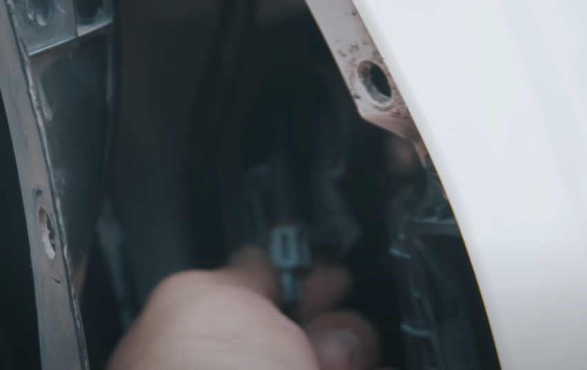

Rimuovere il cavo…… ed estrarre il supporto della lampada
Rimuovete innanzitutto questo cavo, poi ruotate la lampada in senso antiorario per svitare il sostegno; a questo punto, rimuovete la lampada P21W alogena dalla sua sede, spingendo e ruotando contemporaneamente.
Installate la nuova luce LED, il verso è indifferente: è sufficiente allineare i due dentelli di guida, spingere e ruotare fino al bloccaggio; dunque rimontate il supporto in posizione all’interno del proprio orifizio, ricollegando il cavo prima di richiudere tutto; eseguite quindi l’operazione sull’altro faro.

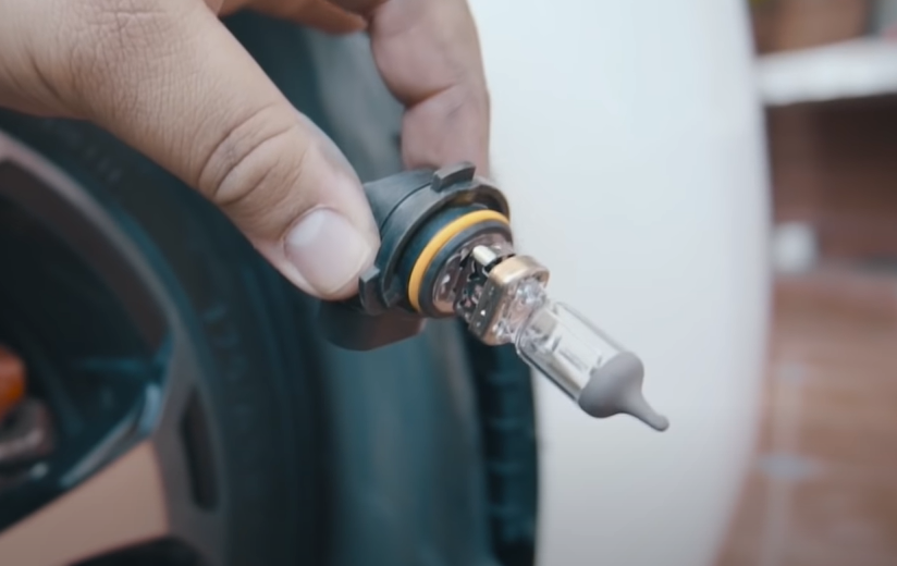

Faccio presente che, allo stesso modo e dallo stesso vano, è possibile sostituire i fendinebbia (luce tipo HB4); tuttavia, ho preferito non procedere alla sostituzione, visto che dalle mie parti raramente si vede la nebbia, dunque non ne sento davvero la necessità.

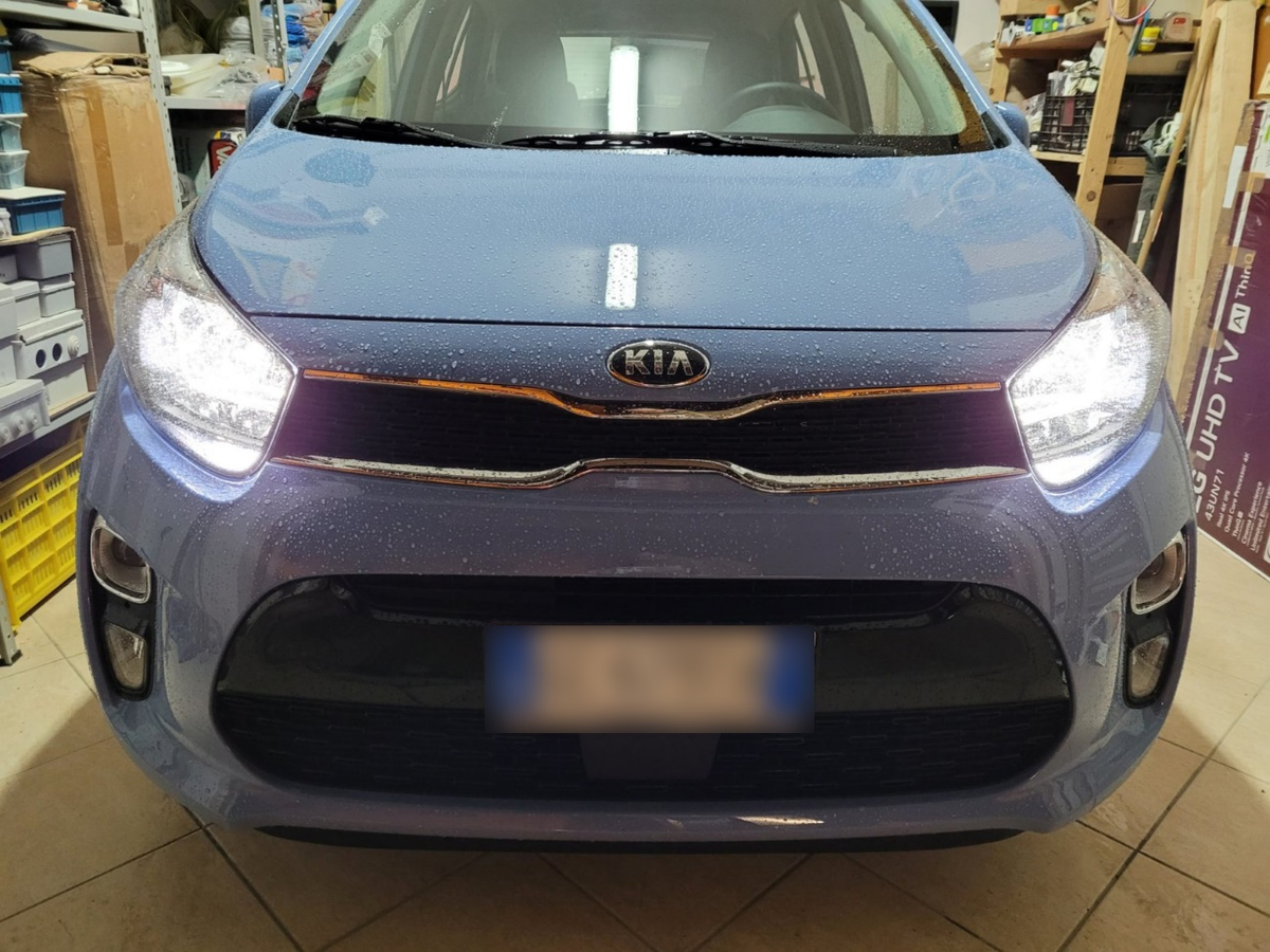

Fari anteriori
