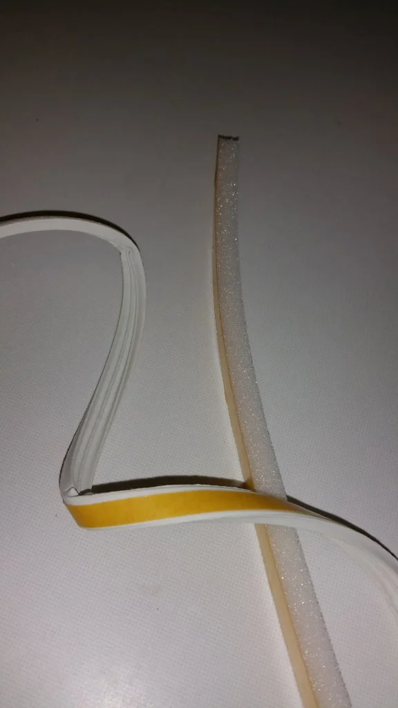

Come materiali ho utilizzato, secondo un mia idea, del nastro isolante e dei profili gommati, quelli che si mettono sugli infissi per ridurre gli spifferi. Questo perchè sono molto morbidi e quindi ben adattabili. Io l'ho preso di due misure.

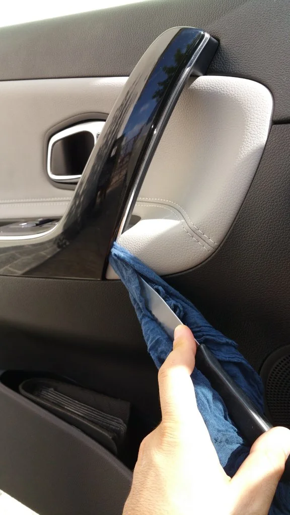

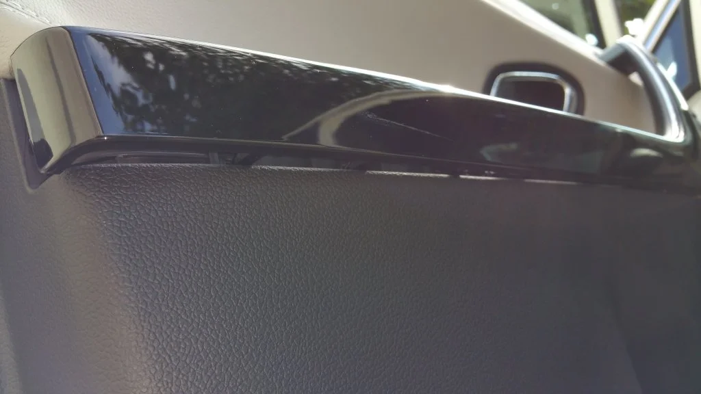

Individuate, nel profilo basso della plastica lucida nera, questa scanalatura, ci passa giusto un coltello o una spatola sottile, magari in plastica! La fessura la trovate nella parte anteriore del maniglione, rivolta verso il cruscotto per intenderci.

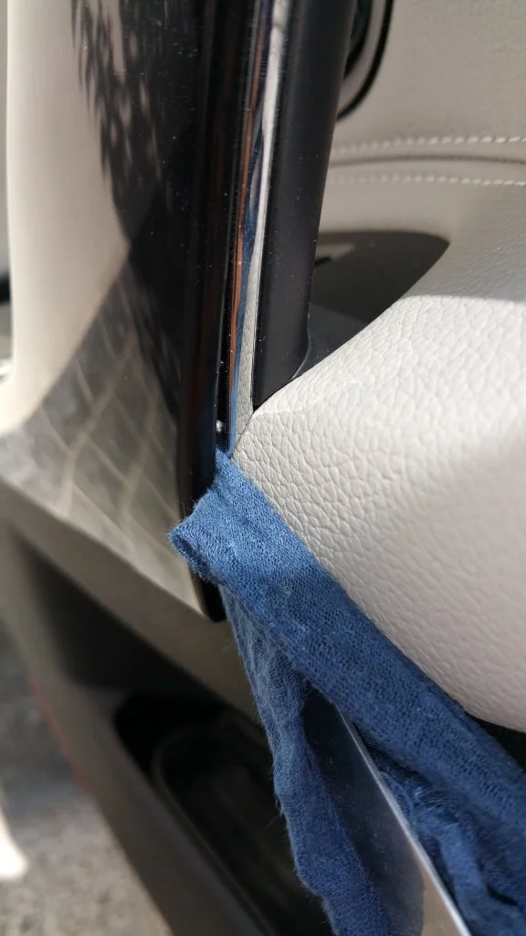

Inseritevi lo strumento che avete scelto, io come già detto ho usato un vecchio coltello a punta tonda avvolto in un panno. Dovete semplicemente fare leva verso l'esterno, fino a sganciare i primi punti. Dopo di che è semplice, continuate a sganciare il profilo nero dal basso, fino ad arrivare all'estremità opposta della portiera.

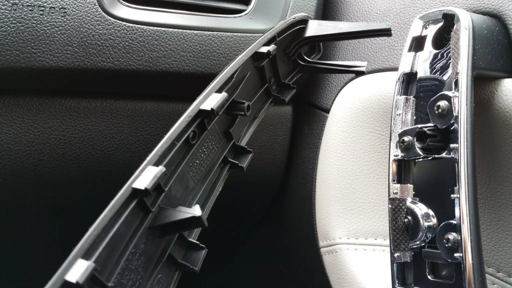

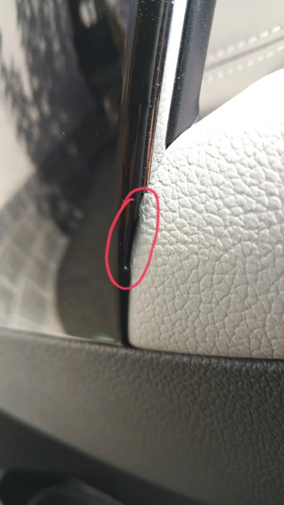

A questo punto, tutta la parte dritta del profilo nero sarà quasi del tutto staccata anche nella parte superiore. Ora dovrete proseguire lungo la parte "che sale", sempre facendo leva, stavolta aiutati dal fatto che potrete disporre di fessure ben più ampi nelle quali inserirvi! La parte alta è quella più dura, quindi prestate attenzione

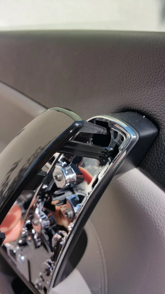

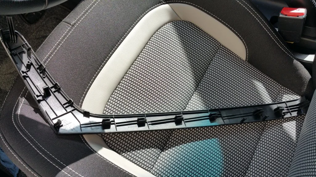

Come si vede dalle foto, la parte alta presenta due porzioni di aggancio abbastanza lunghe, per cui quando arrivate li, sfilate il tutto tirando verso di voi e non in modo obliquo, o potreste spaccarle!! A questo punto avrete in mano la plastica lucida

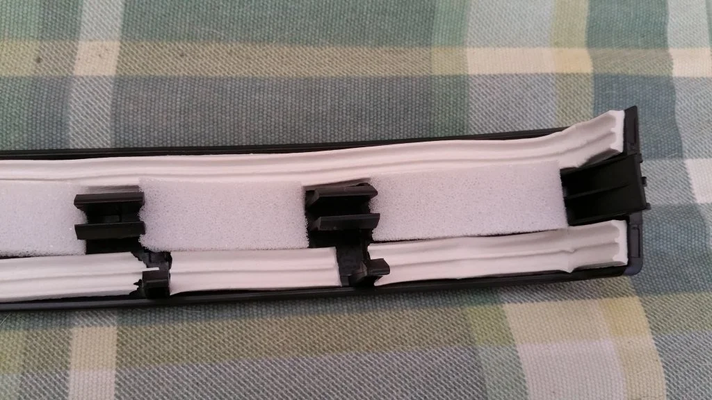

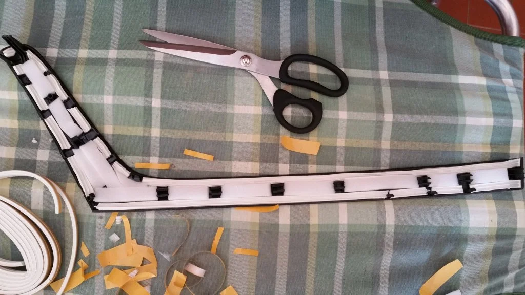

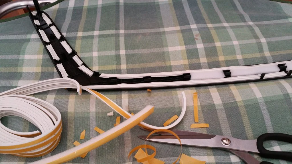

...sulla quale potete iniziare il lavoro: personalmente, ho apposto le guarnizioni di gomma autoadesive lungo tutti i bordi, superiori ed inferiori, e al centro per creare un pò di spessore
Una volta fatto, prendete il nastro isolante e coprite tutti i vari incastri, sia quelli centrali che quelli bassi. Nelle foto non è presente perchè mi sono dimenticato, fortunatamente questa parte si rimuove con facilità quindi appena riesco, rimedio!! Ora questa parte è pronta, mettetela per ora al sicuro, la riprenderete al momento di rimontarla.

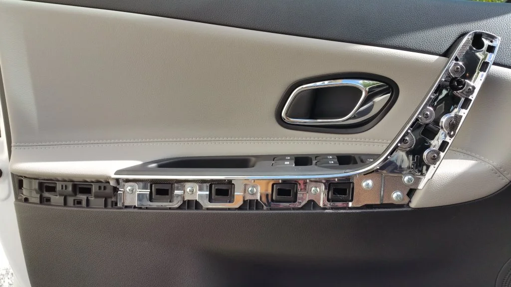

Torniamo alla portiera, che si presenta così
