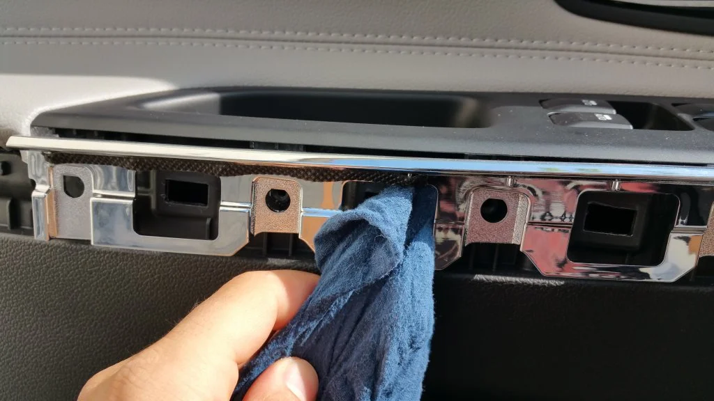

    Procedete a svitare le viti, sono 6 più piccole e nere nella parte alta, 7 invece nella parte "dritta". Fatto questo, ho provato a smontare tutta la cromatura, ma con mia amara sorpresa, nella parte alta non si stacca. Ho provato a far leva ovunque, nel grosso foro centrale c'è un'altra vite che però mantiene tutta la maniglia, le due parti sembrano incastrate fin troppo bene, ho notato che forzando rischiavo di spaccare la cromatura quindi mi sono limitato a staccarla fin dove potevo, sempre aiutandomi con coltello
    A questo punto, fin dove ho potuto, ho provveduto ad imbottire anche lo spazio tra la cromatura e la base della maniglia
    Una ulteriore immagine, scusate se è totalmente sfocata me ne sono accorto solo a lavoro finito, ma vi fa capire più o meno fino a che punto si può separare la cromatura dal resto
    A questo punto non ho più fatto foto...la procedura è semplice e non c'è altro da fare che rimontare il tutto! Iniziate dal rimettere le viti, facendo attenzione con quelle piccole perchè la testa si rovina subito se serrate con forza. La parte finale, preparata in precedenza, va semplicemente incastrata, date qualche colpetto per far coincidere gli incastri e il gioco è fatto.
    Qualche considerazione finale.
    Non eccedete col materiale di riempimento, perchè potrebbe fare troppo spessore e a lavoro finito potrebbe esserci luce tra le parti! In generale, cercate col nastro adesivo di isolare tutte le parti che potrebbero stridere, specie sia sulla cromatura che sulla plastica nera, dove entrando in contatto fanno rumore. Il risultato non sarà una totale assenza di rumore, ma una NOTEVOLE riduzione dello stesso. a fine pagine il link del post dal quale ho preso spunto, dove ci sono ulteriori foto e due video, prima e dopo. Il tipo ha utilizzato materiali diversi, e nel video secondo me ci va piano nel "giocare" con la maniglia perchè non produce nessun rumore, secondo me è impossibile eliminarlo del tutto.
    Questo è quanto ragazzi, spero di essere stato chiaro ed esaustivo, chiedete pure, commentate insultate e quant'altro, sono a completa disposizione!!!

    ciao c"è poco da commentare, secondo me hai fatto un bel lavoro;)
    io non avrei fatto meglio l"unica cosa avrei usato delle strisce adesive spugnose
    bravo!!!!!!!!!!!

    Ti ringrazio!! Esatto, come ha fatto quello del sito che mi ha ispirato... Solo che non sono riuscito a trovarlo da nessuna parte!

    Oggi sono tornato in concessionaria con un amico e ho avuto modo di visionare per bene la nuova gt line...ma onestamente, i maniglioni mi sono sembrati esattamente uguali, forse perché era nuova facevano meno rumore, ma se smossi un pochino fanno esattamente lo stesso scricchiolio!! Non mi pare insomma che il problema sia stato realmente risolto!
