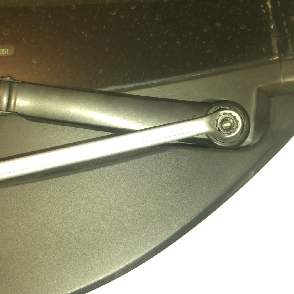

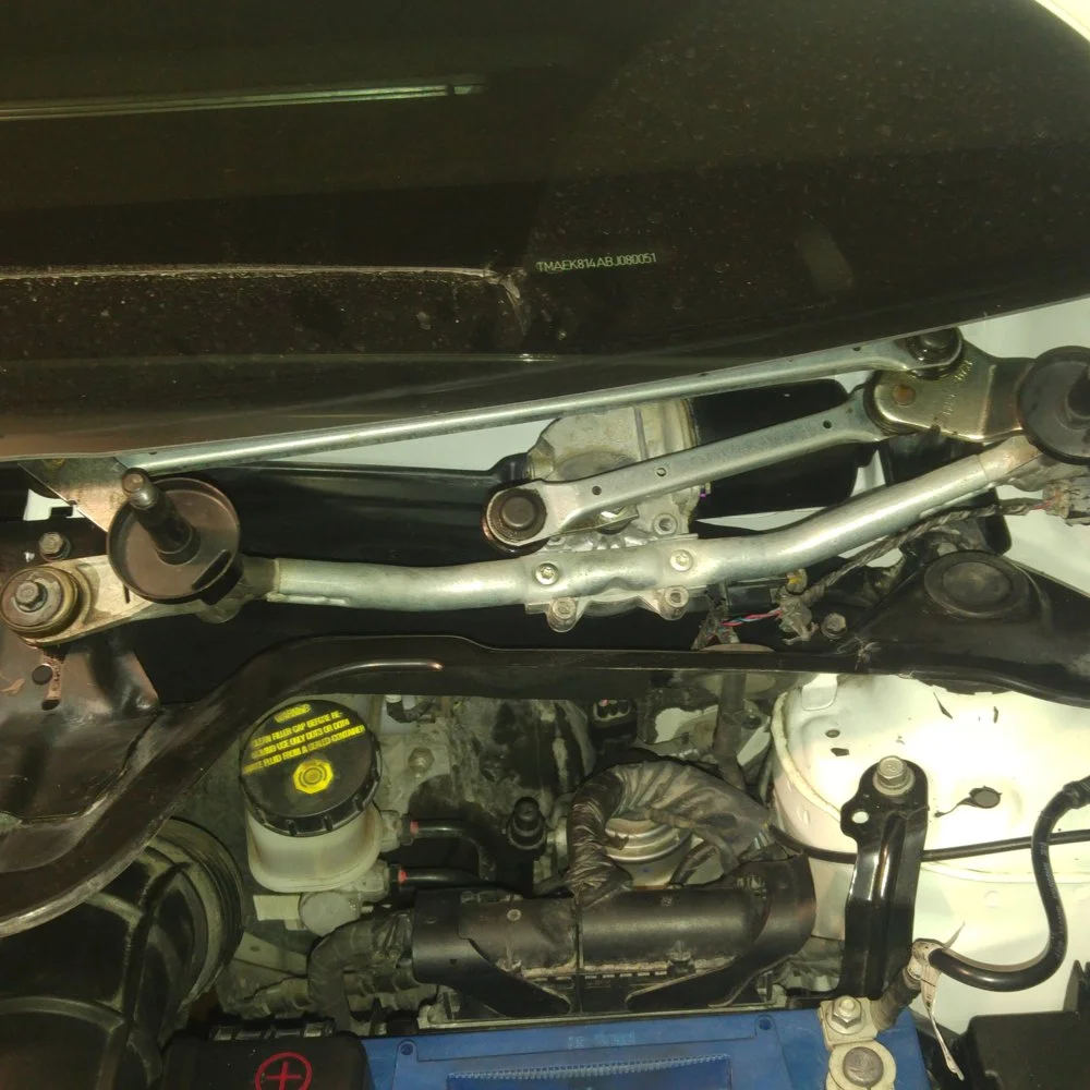

1) Smontare i due bracci dei tergicristalli, per chi non è pratico può acquistare un estrattore apposito su Amazon, Io ho usato la tecnica del martello, allentate i dadi con la chiave da 14 mm e svitate superando il filetto, tirate verso l'uscita dal bullone il braccio e con il martello picchiate sul dado, basteranno 5/6 colpi e si sgancia.

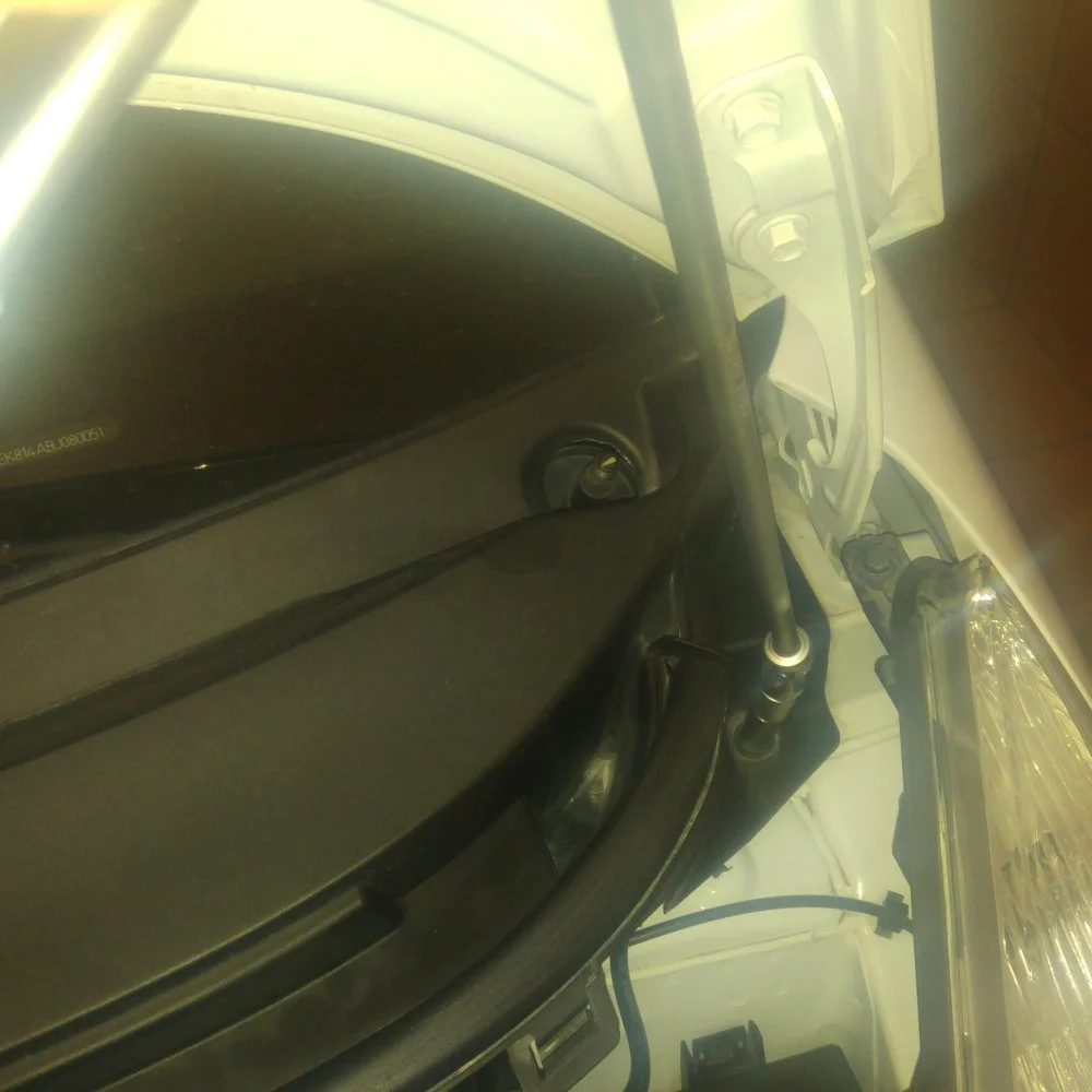

2) Svitare i 3 bulloni con una chiave da 10 mm a bussola scollegare il tubino che porta l'acqua della pulizia parabrezza che trovate alla vostra sinistra ed estrarre la griglia nera in plastica.
3) Vitate i 2 bulloni da 10 mm e sganciando il connettore dovete rimuovere il motorino dei tergicristalli.

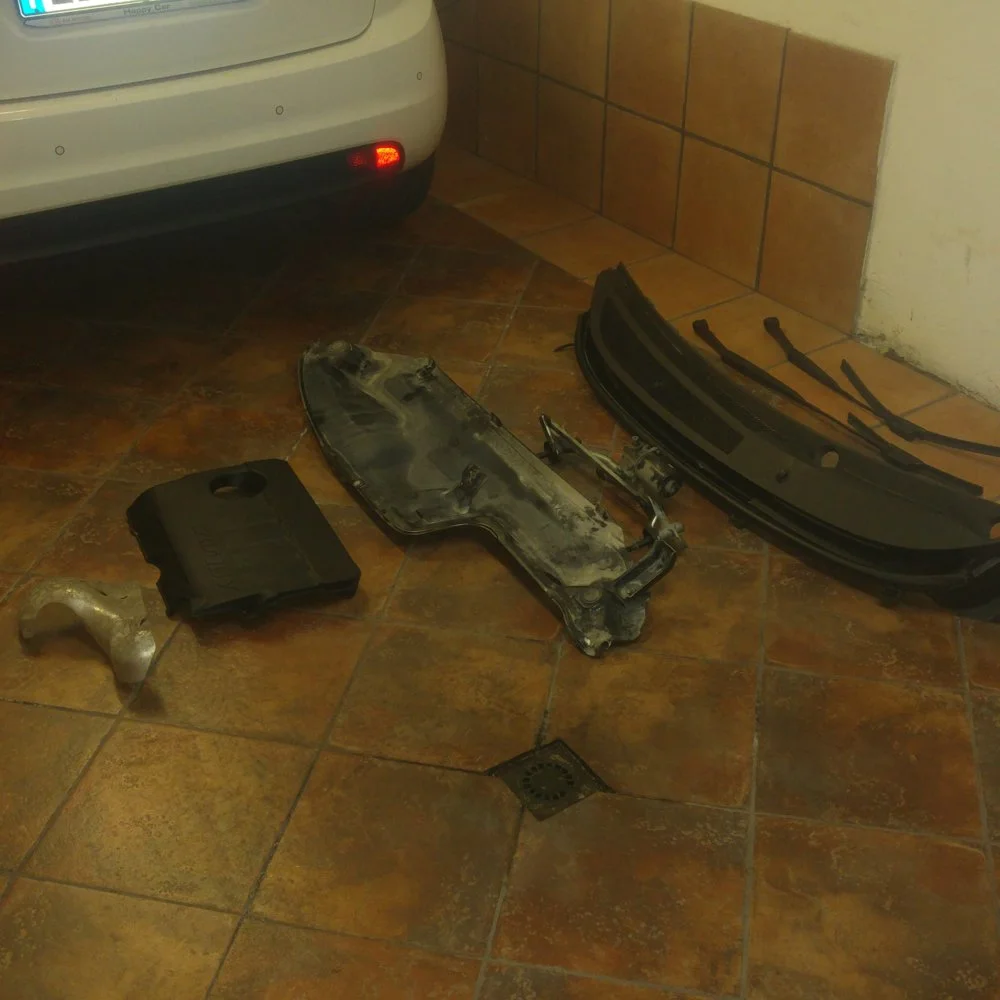

4) Svitate tutti e 7 bulloni da 10 mm e rimuovete il parafiamma in lamiera per scoprire tutto il motore.
5) Svitare i 3 bulloni con la 1 2mm del carter che copre la turbina e rimuovete il coperchio del motore in plastica tirando verso di voi.
Ecco tutti i pezzi da rimuovere.

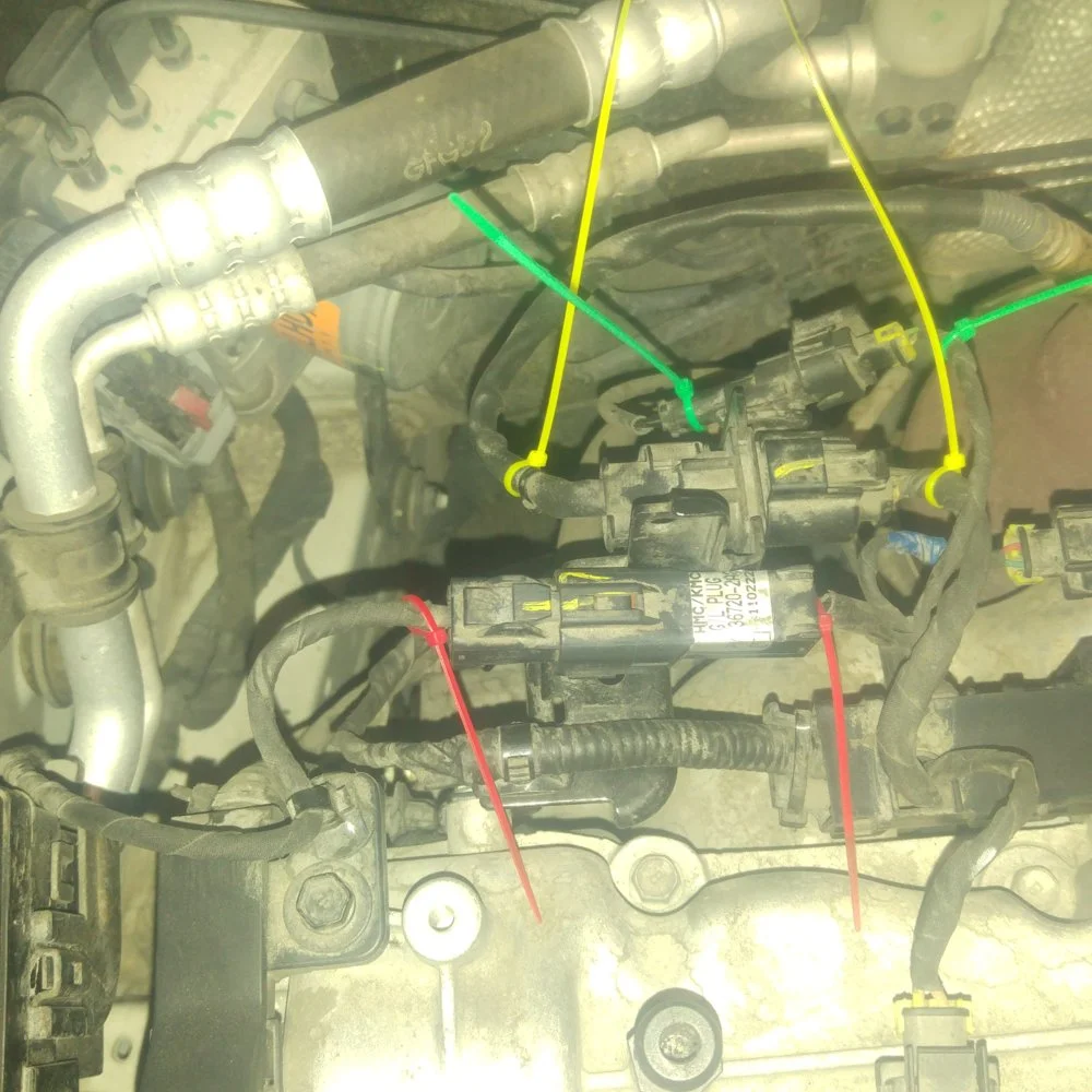

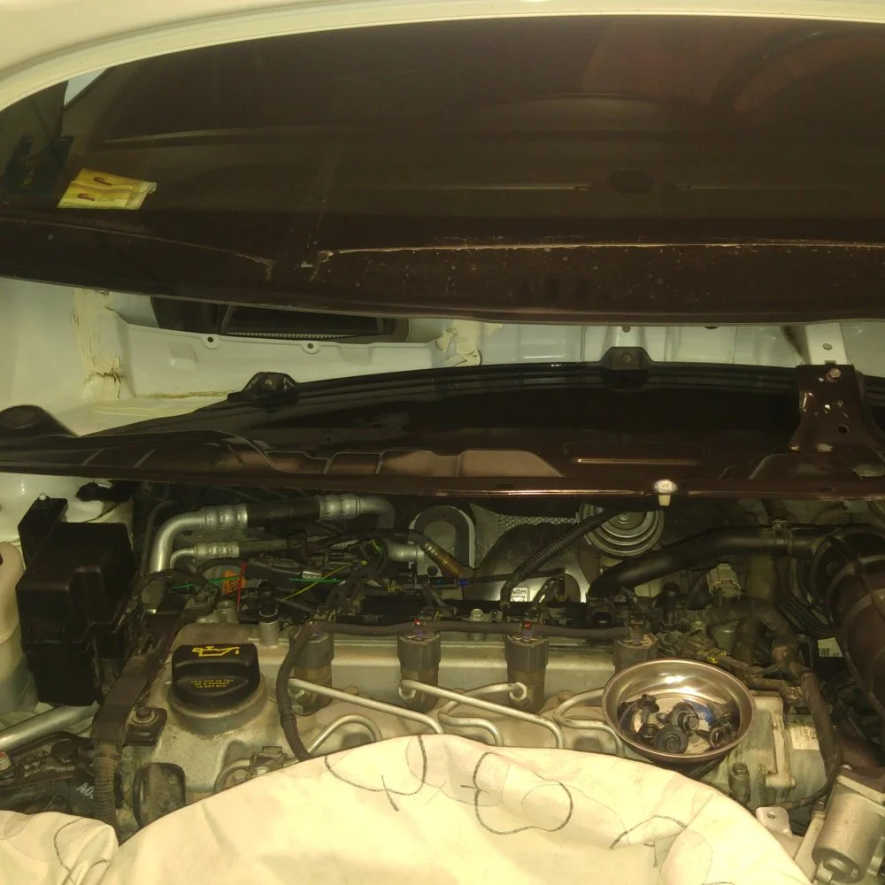

6) Svitare i 2 bulloni da 10 mm per rimuovere la canalina dei cavi degli iniettori ecc. Scollegate i 2 tubi il primo proviene dalla valvola della turbina e il secondo È sul coperchio delle punterie. Vi consiglio di segnare tutti i connettori che dovrete sganciare, Io ho usato delle fascette di vari colori.
Ed eccole nascoste dietro al motore

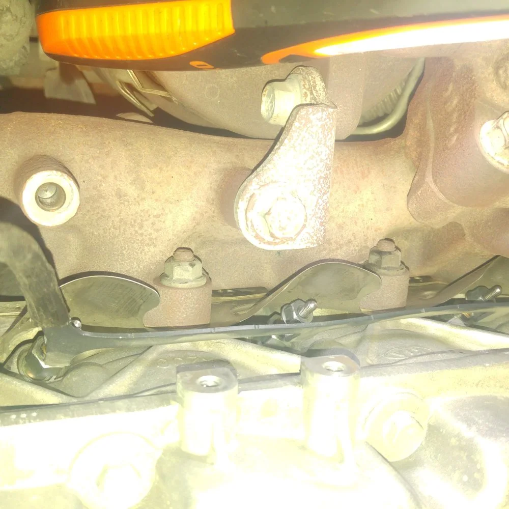

Allentate la barra che collega le 4 candelette con una bussola da 10 mm e estrarre la barra, svitare tutti e 4 i dadi da 10 che avete allentati.

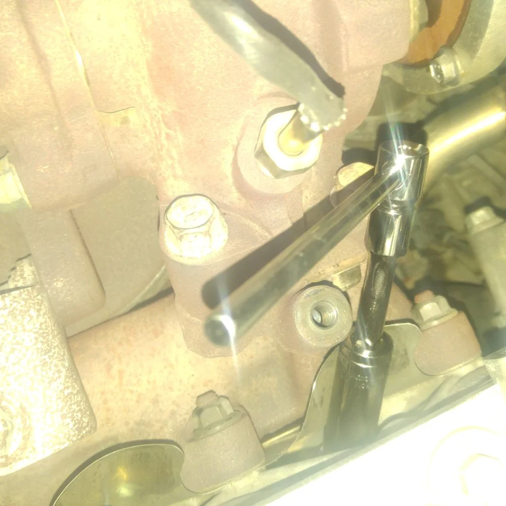

A questo punto vi occorre una bussola 12mm lunga per svitare ed estrarre le candelette
7) Sostituite le candelette, Io ho messo un Po di grasso sul filetto delle candelette per facilitare l' installazione. Non stringete tantissimo non occorre, non ho la chiave dinamometrica per dirvi a quanti Nm vanno tirate. Quando ho tolto le vecchie era molto tirate.
