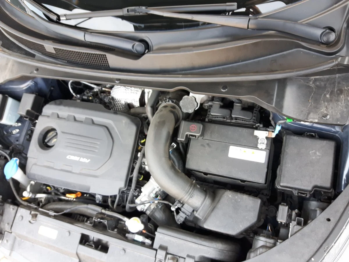

C'è da tribolare sempre più nella sostituzione delle lampade nelle auto, però anche nelle precedenti non ho mai dovuto smontare quasi nulla per fare questa operazione.
Ebbene, la Soul non è certo esente da questa "ristrettezza di spazio".
Armiamoci di pazienza, pinza a pappagallo o similare, e guantini touch, con le mani piccole sarete indubbiamente agevolati (io posseggo taglia 11 ma una discreta manualità a volte aiuta :)).
Quella dal lato passeggero è una ..passeggiata..

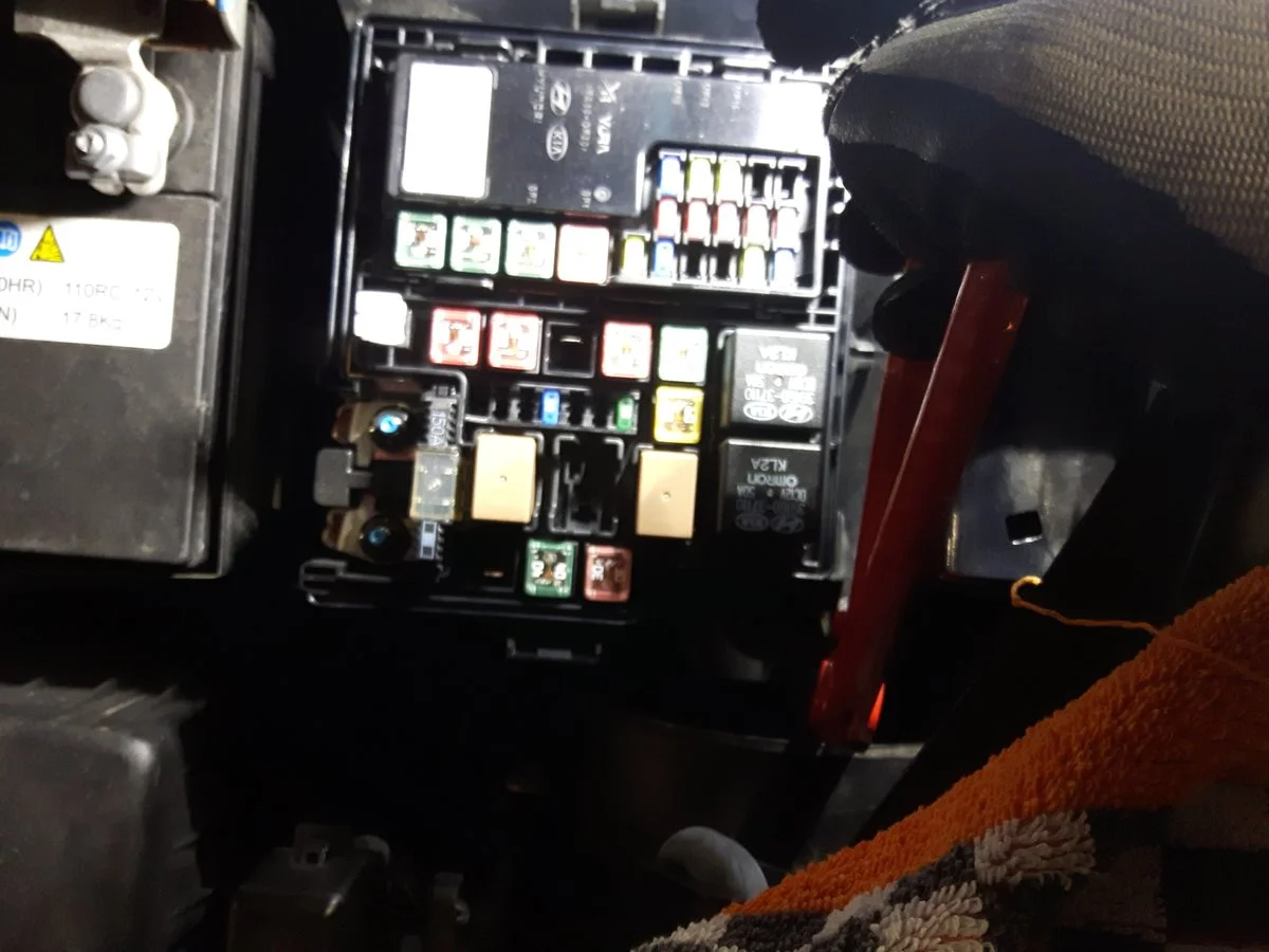

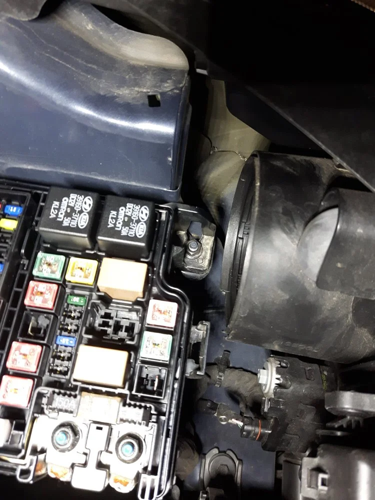

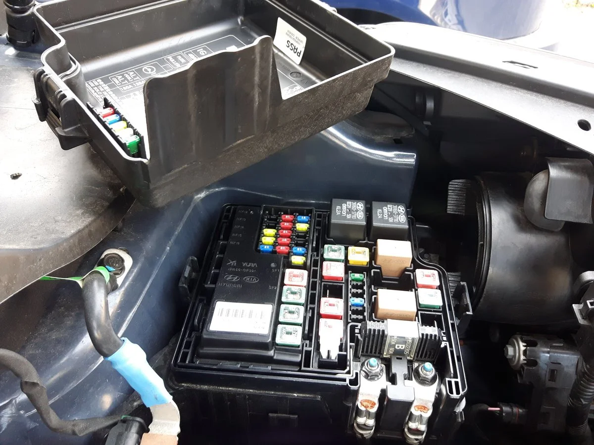

Lato guida: è sufficiente rimuovere il coperchio fusibili tramite le due linguette, si guadagneranno un paio di cm. in altezza.

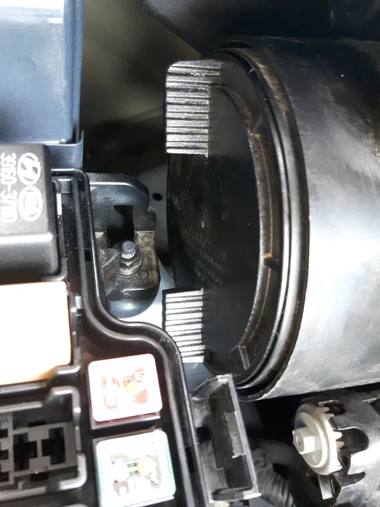

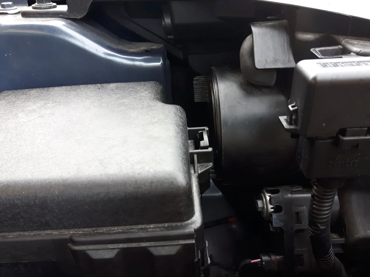

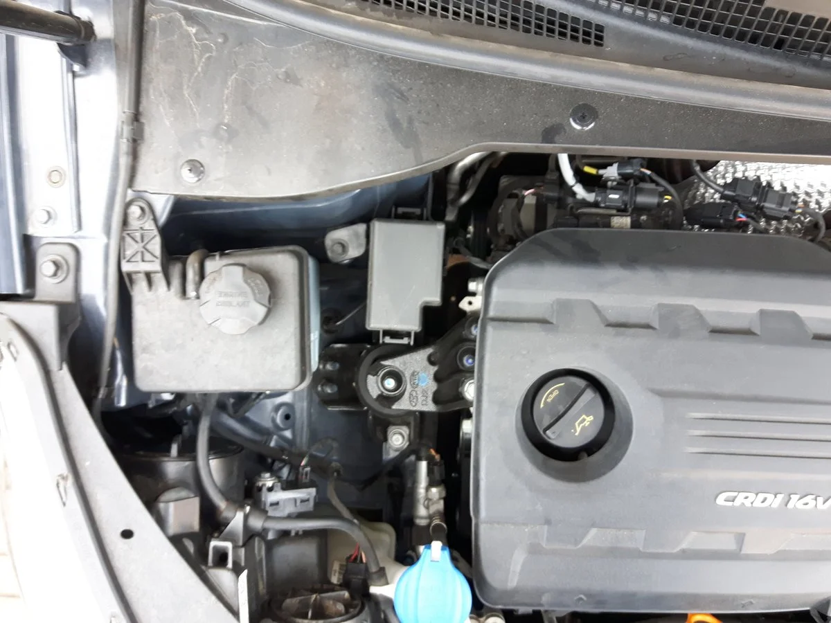

Si rimuove il coperchio del faro, svitandolo in senso antiorario di un quarto di giro e si estrae (baionetta).

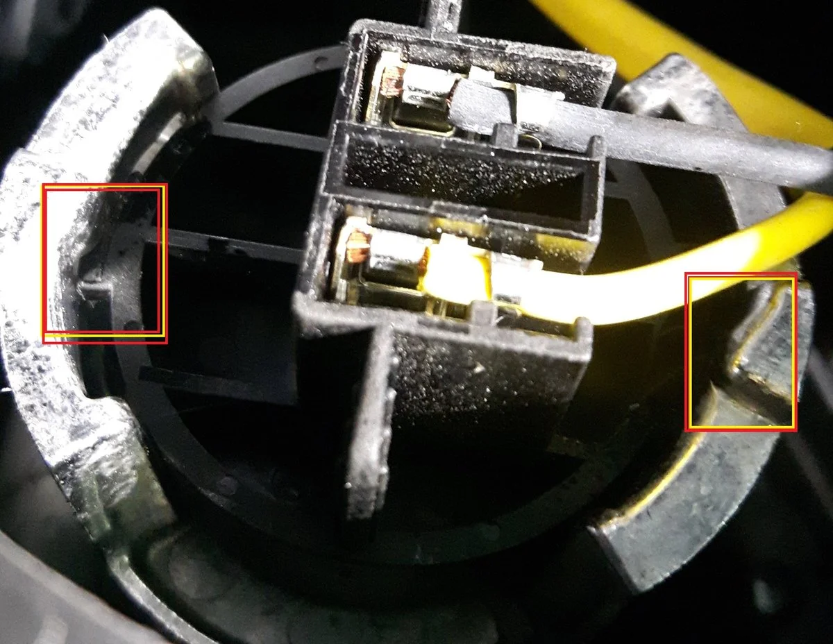

Il portalampada ha un fissaggio in plastica a baionetta, si sblocca in senso antiorario (piuttosto duro nello sbloccaggio, consiglio un paio di gocce spray siliconico proprio nei rettangolini evidenziati).

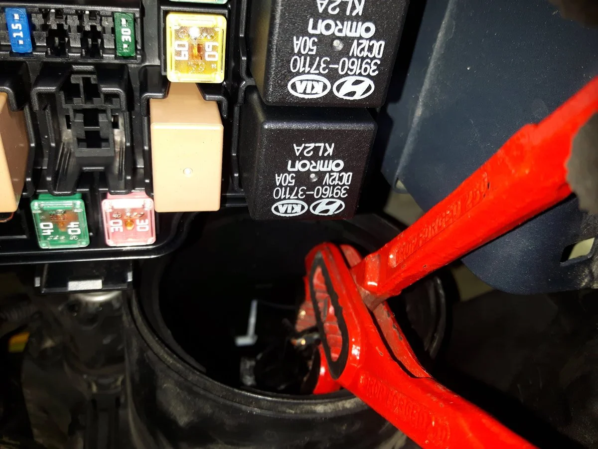

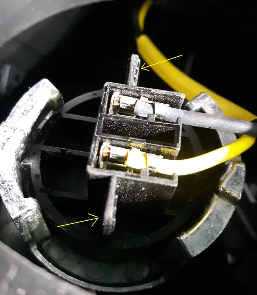

Con una pinza a pappagallo, si appoggiano i becchi nelle freccette della foto e si svitano di un quarto di giro
poi si infila la mano ed avrete il portalampada in mano, con lampadina semplicemente da staccare e sostituire.
