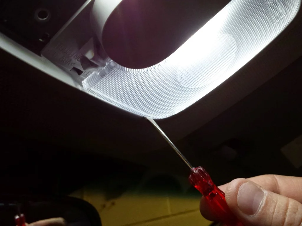

Attrezzi necessari: piccolo cacciavite piatto largo, cacciavite a croce, un paio di mani e un paio di minuti..

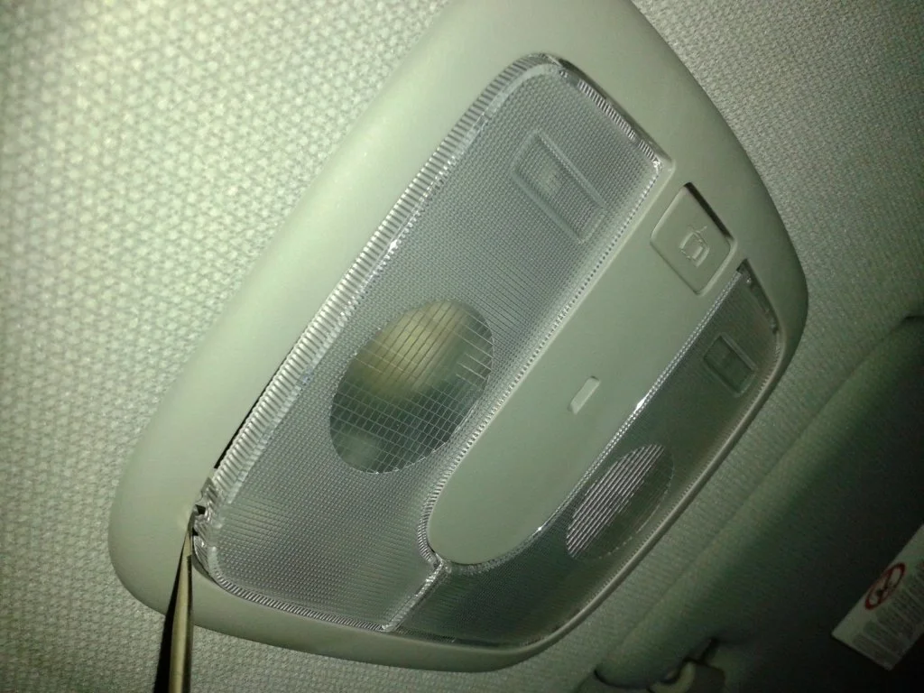

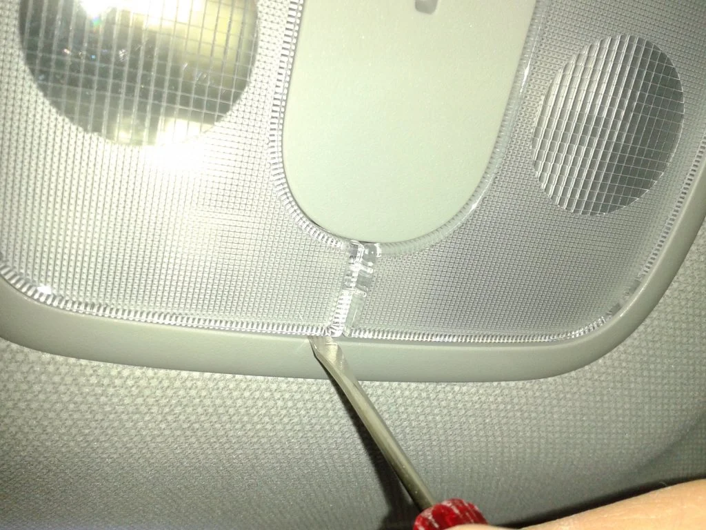

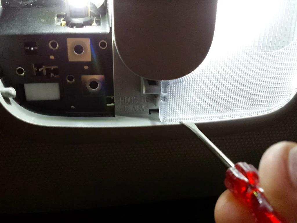

Con un piccolo cacciavite fare leva sui 4 punti indicati per sollevare e disincastrare gli schermi trasparenti

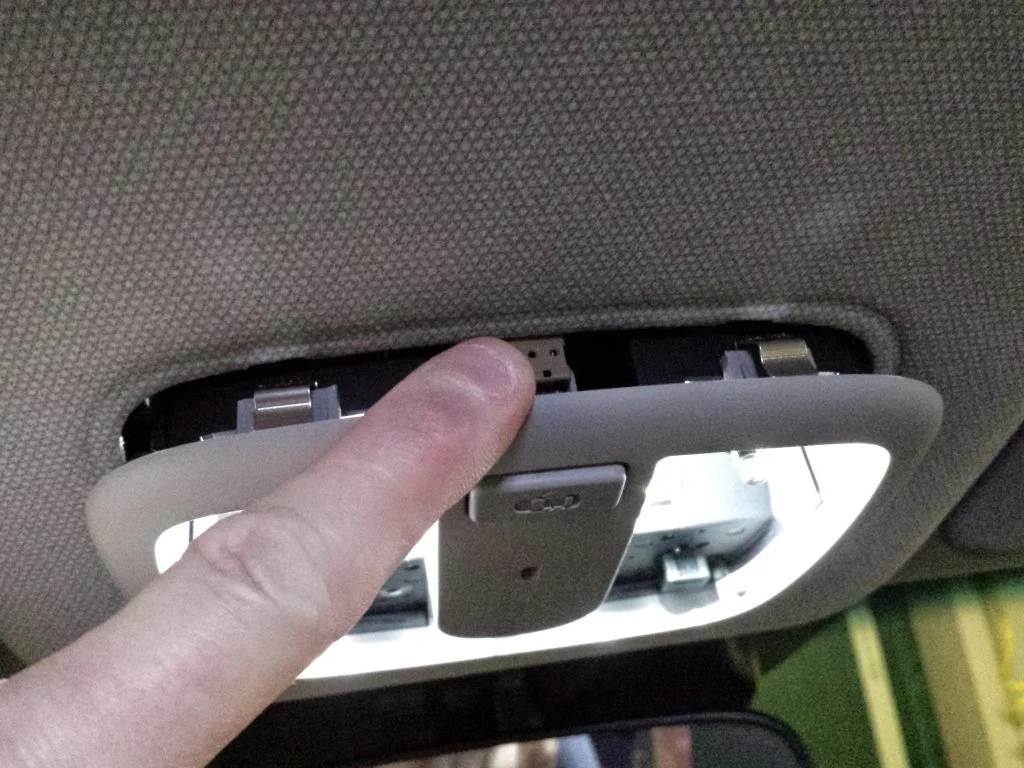

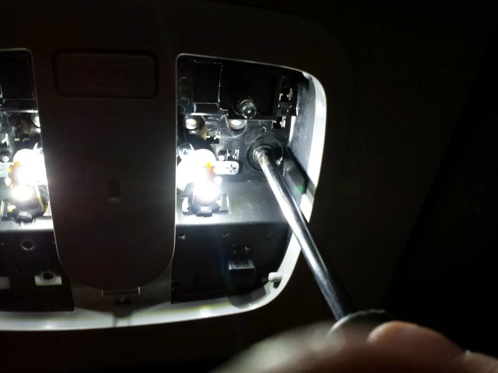

Svitare le uniche 2 viti che ancorano la plafoniera al tetto
Spingere in avanti la plafoniera facendo leva sotto con il cacciavite, ci sono 2 semplici mollette che sorreggono

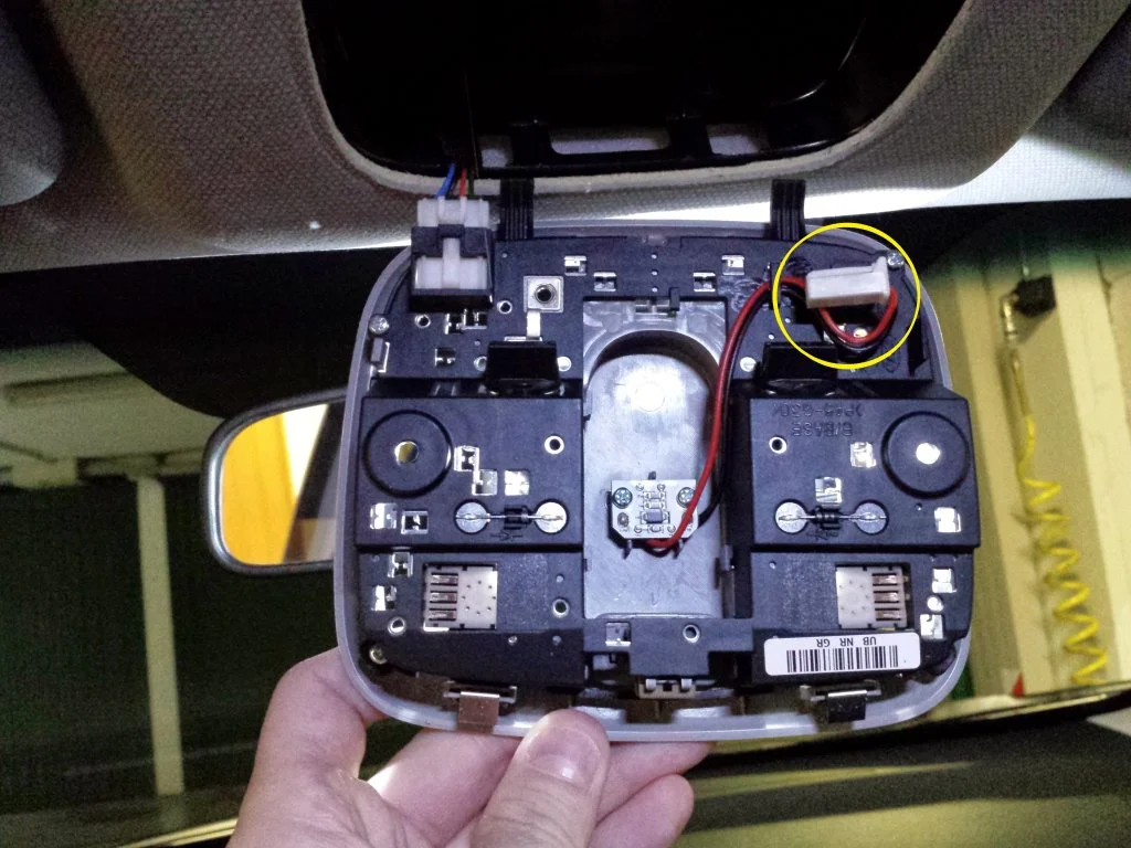

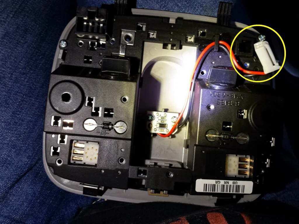

Ora praticamente abbiamo la plafoniera in mano, senza nemmeno dover staccare il connettore dell'alimentazione principale, scolleghiamo semplicemente lo spinotto a due fili che alimenta il miniled e..... il gioco è fatto
