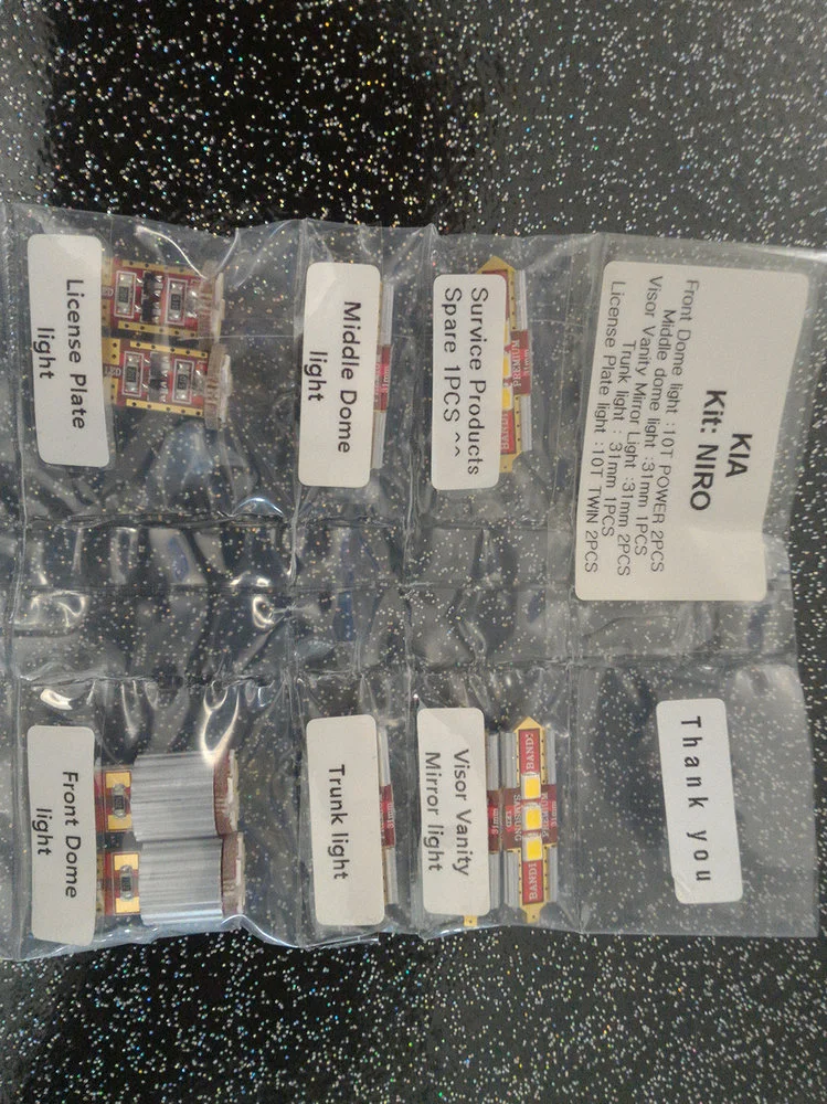

Sostituzione luci abitacolo con luci led kia Niro

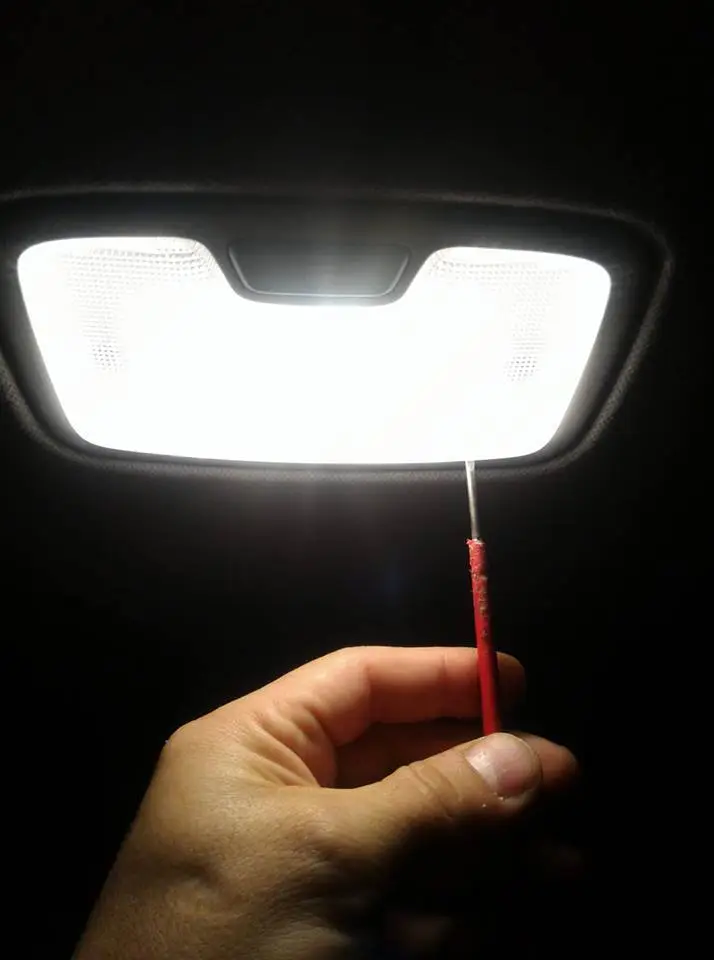

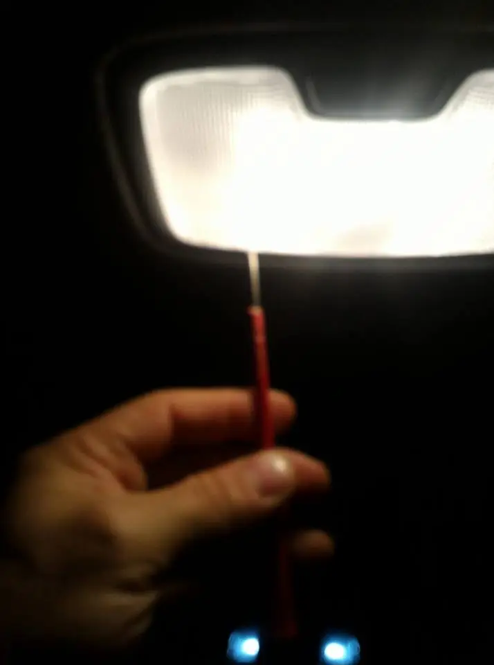

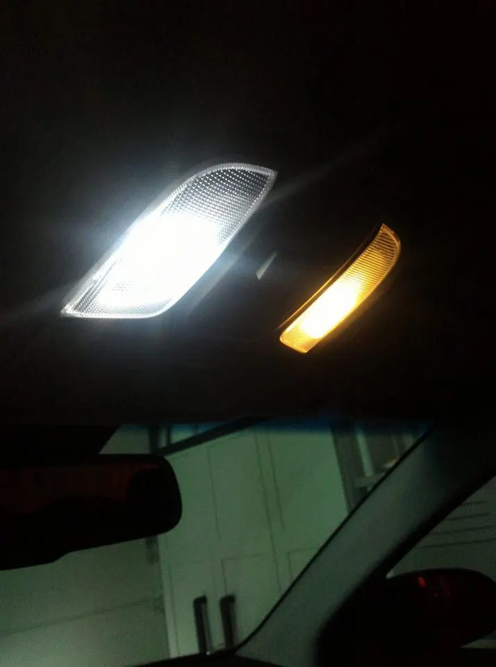

Ho acquistato su ebay in korea questo kit di luci di cortesia led

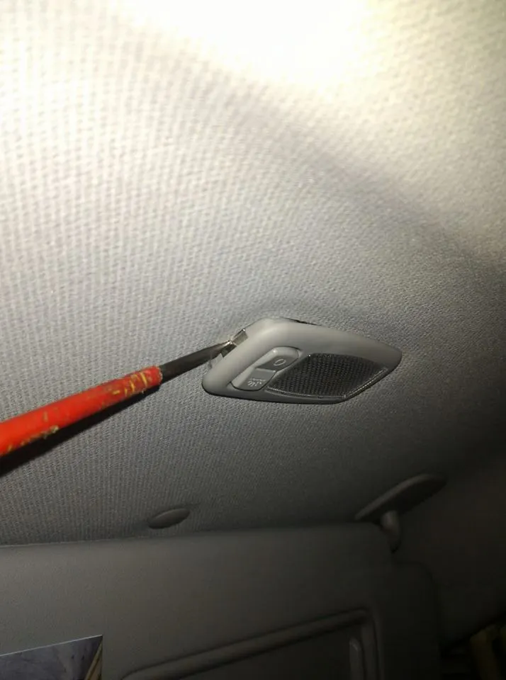

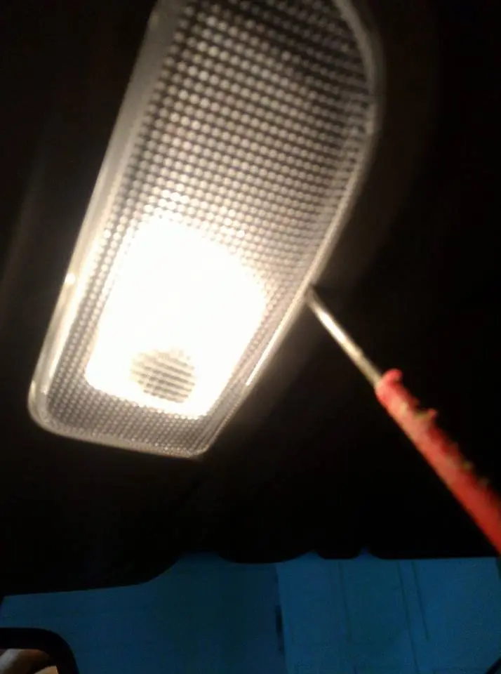

mi sono aiutato con un cacciavite a taglio per aprire i vetrini delle plafoniere

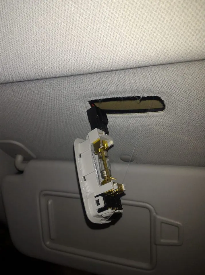

plafo parasole.webpper le plafo delle alette parasole invece vanno tirate fuori per intero e non dal vetrino
si fa leva dal lato dell'interruttore

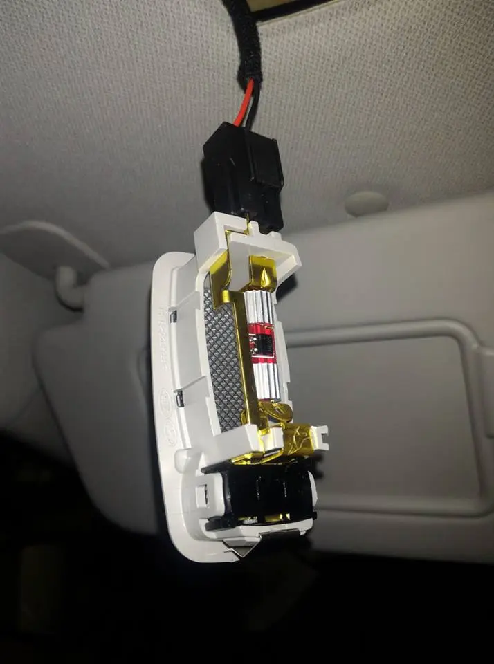

plafo parasole smontata.webpsi accede alla lampada
plafo parasole montato led.webp e si sostituisce con il led

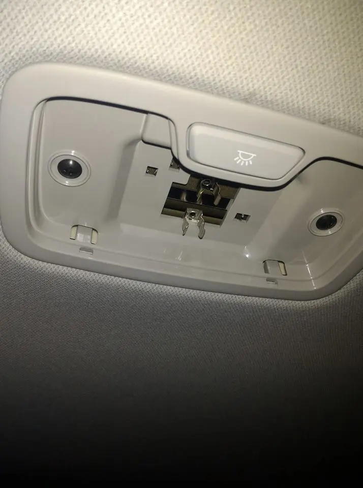

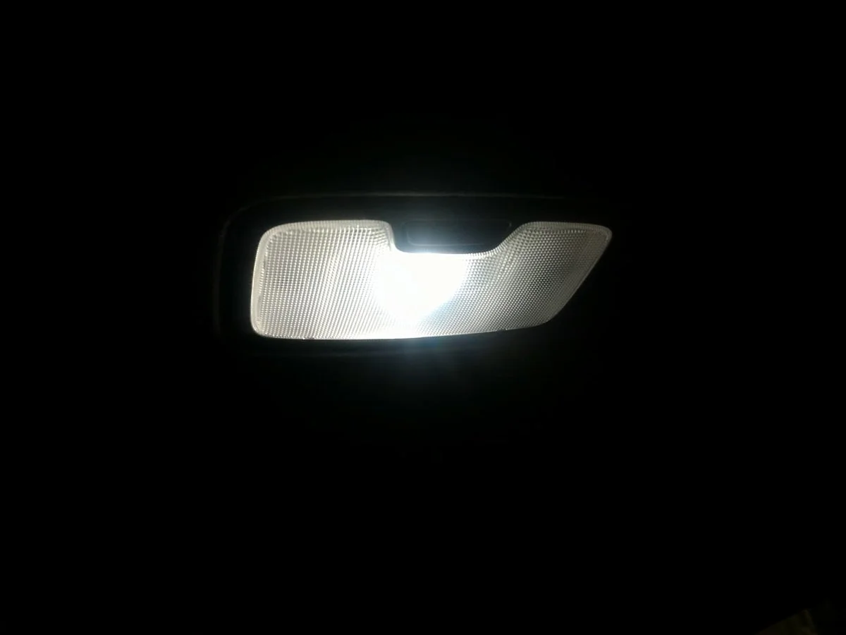

plafo post smontaggio 1.webp plafo post smontaggio 2.webp la plafo posteriore si fa leva sulla parte lunga del vetrino un po a dx e un po a sx in corrispondenza dei suoi "dentini" e si estrae il vetrino

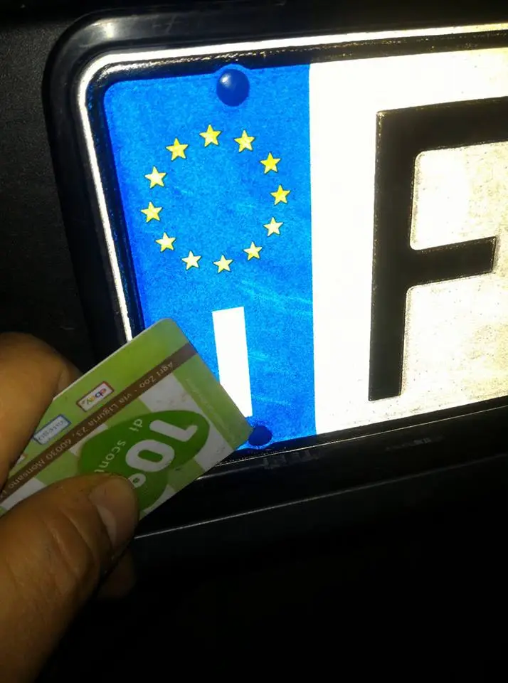

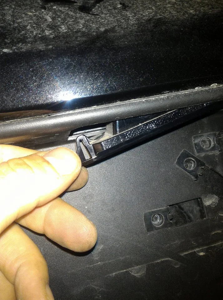

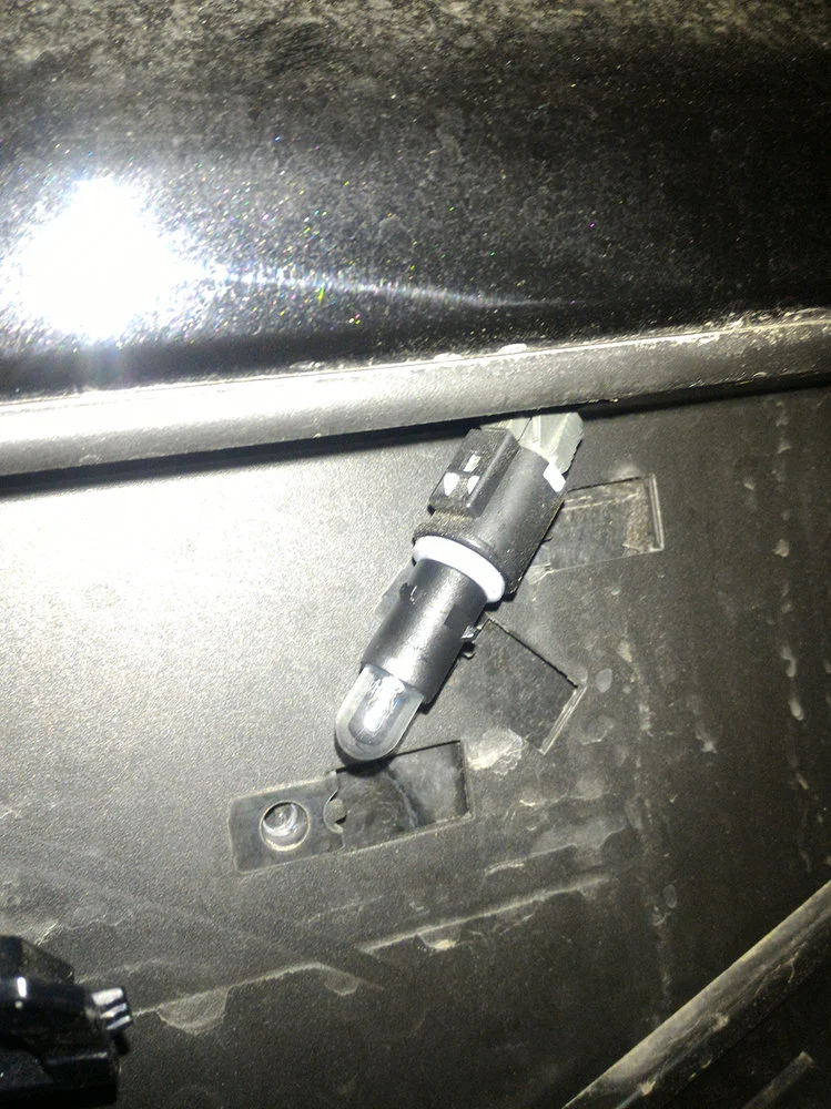

per le luci targa invece tocca rimuovere sia la targa che il portatarga
smontaggio tappi targa.webp mi sono aiutato con una scheda e ho fatto leva con un cacciavite tra il portatarga e la targa per rimuovere i piccoli tasselli a pressione facendo attenzione a non romperli e non fare troppa forza, vengono via facilmente
il mio portatarga era fissatto con 2 viti a x e 2 viti da m6 smontate e rimosso il portatarga

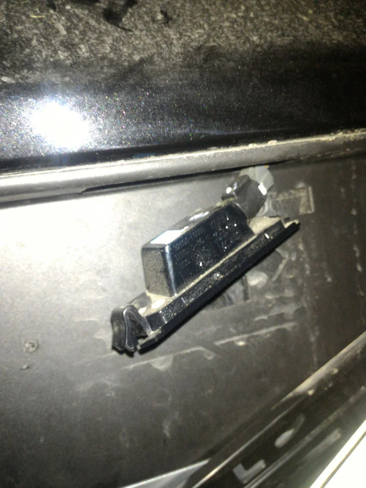

smontaggio plafo targa.webp ho fatto leva sul gancetto del portalampada
plafo targa.webpestraendolo
targa2.webpper estrarre il portalampada dalla plafoniera basta ruotare il connettore si accede alla lampada
non riesco ad inserire altre foto per farvi vedere il risultato finale ma vi assicuro che ne vale la pena
ed il lavoro da fare per cambiarle tutte si impiega veramente 15 minuti
