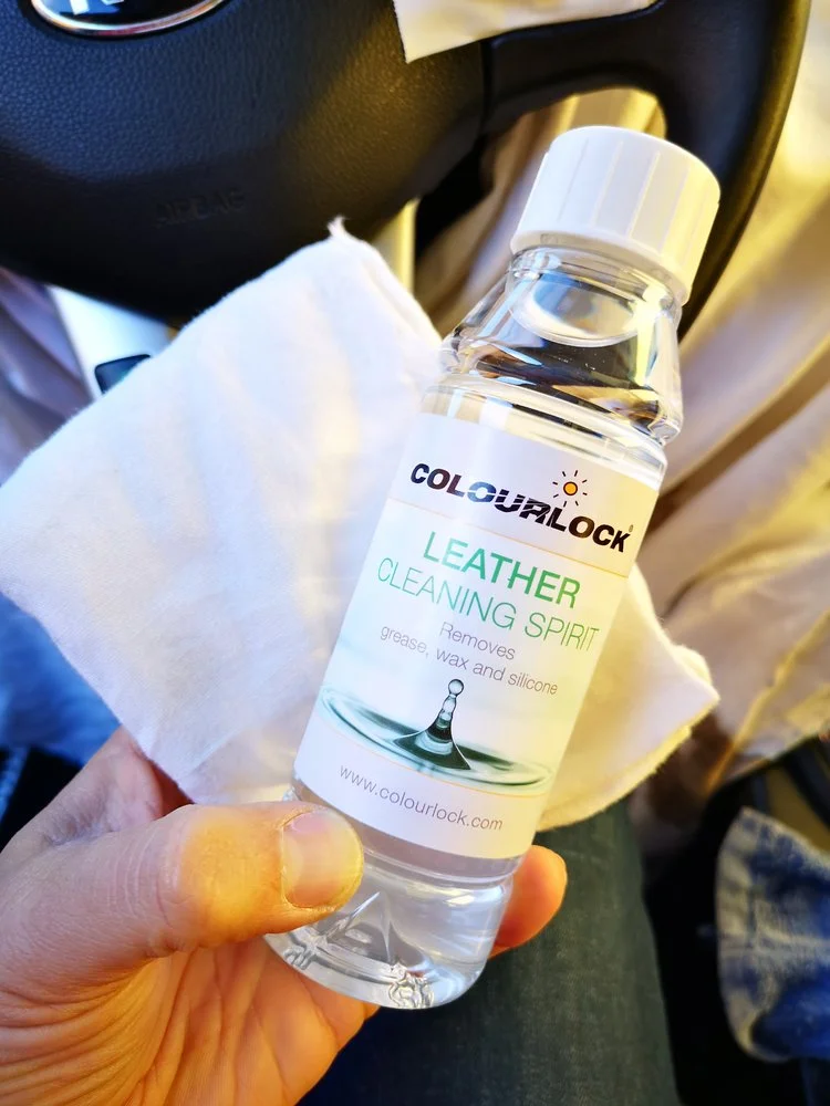

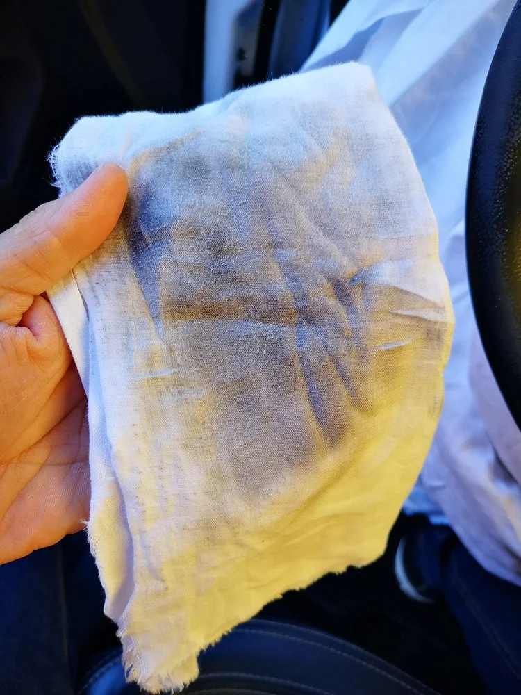

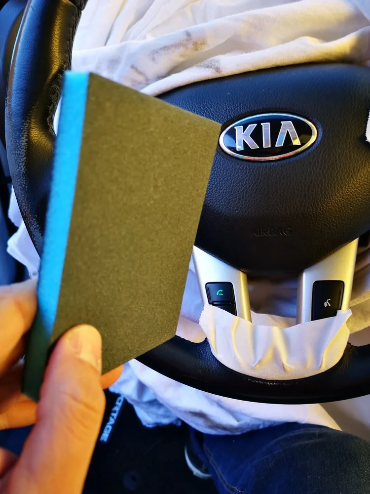

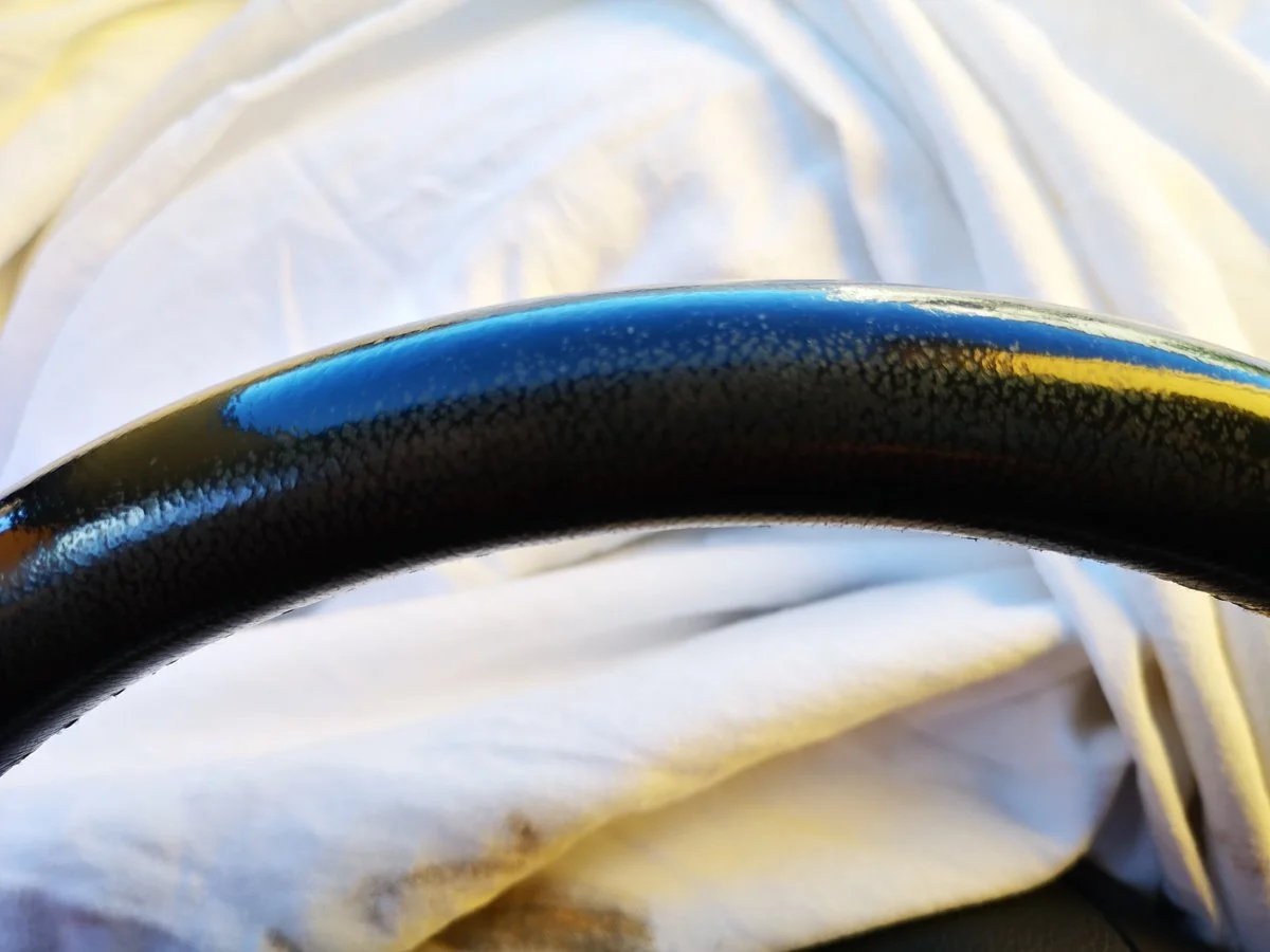

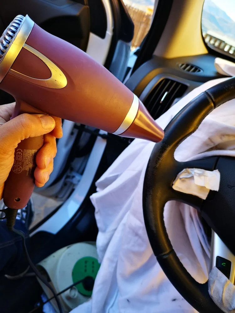

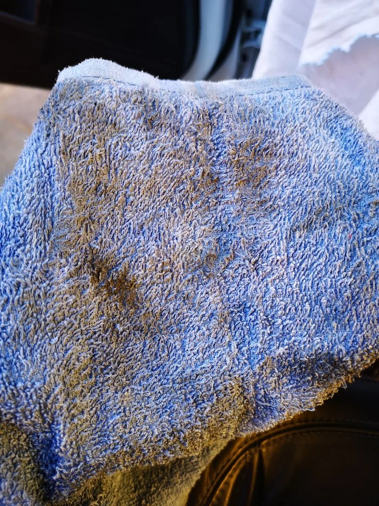

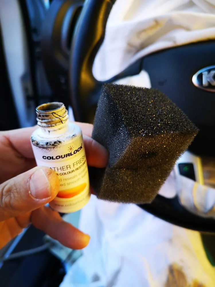

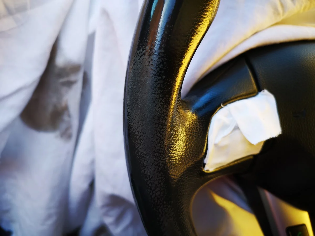

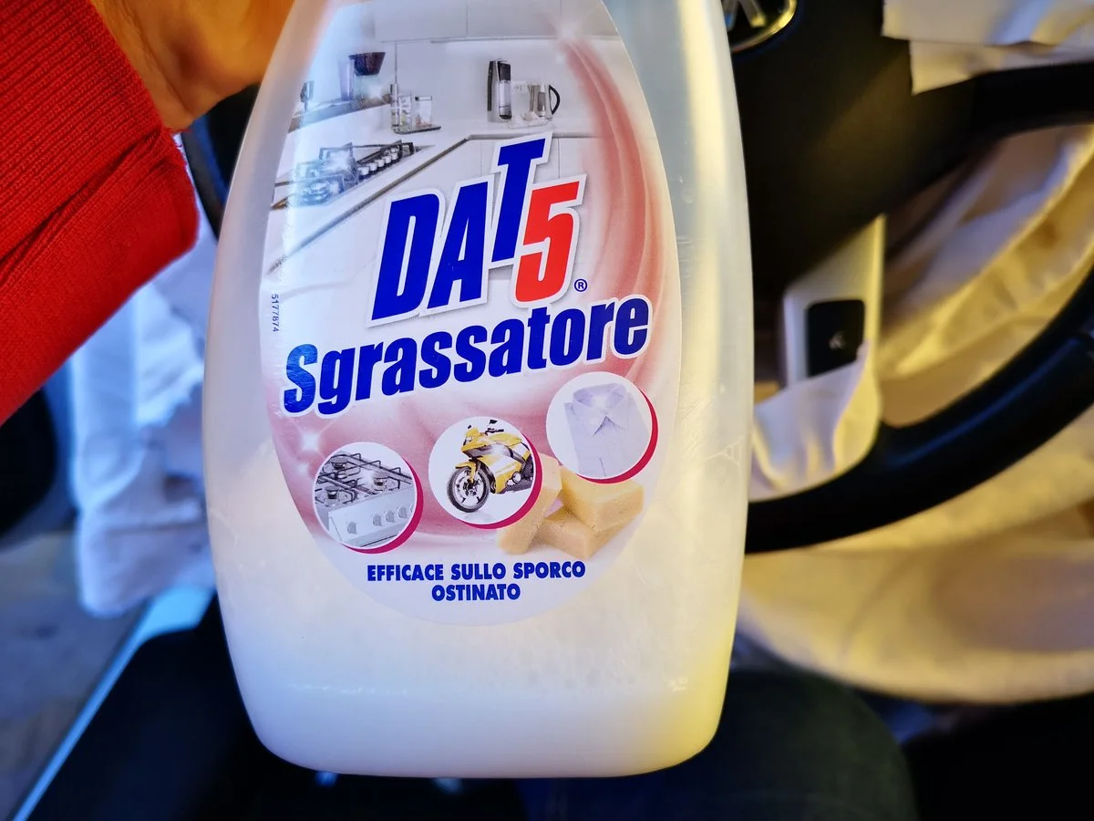

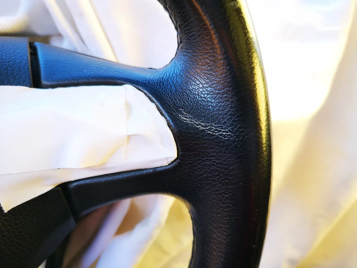

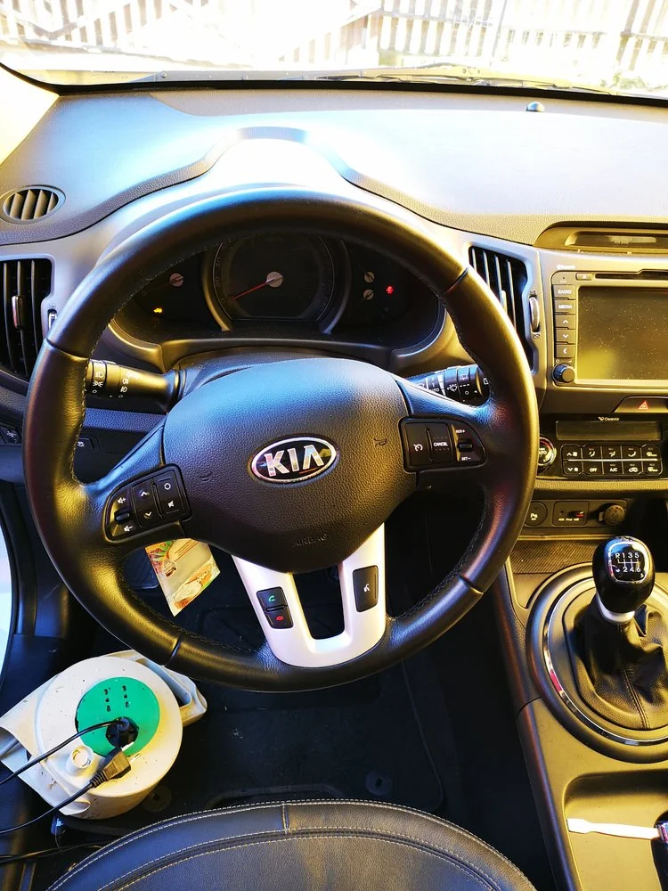

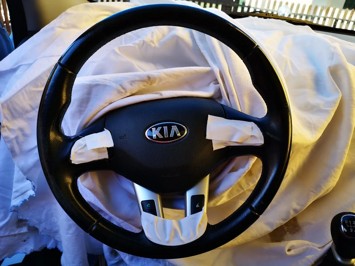

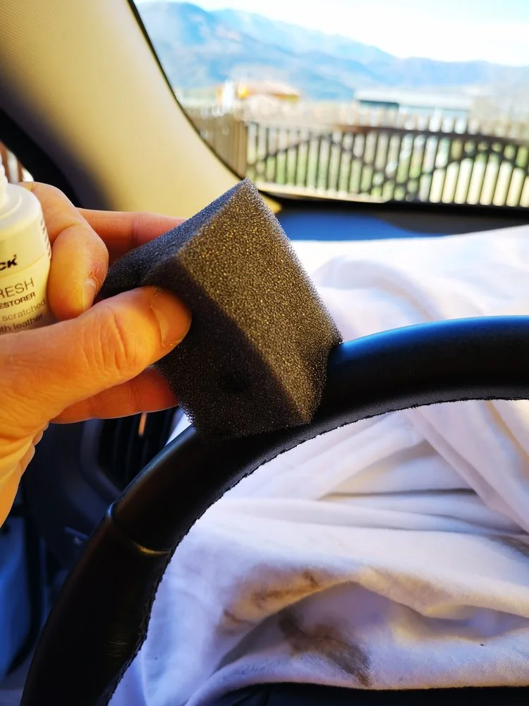

Ciao a tutti. Ieri mi sono messo con calma ed avendo anche io il volante in pessime condizioni, ho deciso di rigenerarlo. Premetto che ho comprato un kit pronto on Line e con un poò di pazienza e coraggio, la cosa è fattibilissima. Per prima cosa ho sgrassato il tutto con un sapone di marsiglia liquido ed asciugato poi le parti umide con un asciugacapelli. Poi sono passato ad uno sgrassatore che faceva parte del kit su base alcolica ed ho pulito tutto per bene. A quel punto con una spugna abrasiva P600 ho grattato tutto lo sterzo. Nuova mano di sgrassatore alcolico ed asciugato il tutto nuovamente con l'asciugacapelli. Poi con una spugnetta imbevuta nel colore che ho comprato sempre nel kit ho iniziato a tamponare tutto il volante. Ho fatto in tutto 5 mani di verniciatura e tra l'una e l'altra ho asciugato bene sempre con l'asciugacapelli. Il risultato finale è eccellente. Sembra nuovo. Perfetto. Non so se si capisce bene dalle foto ma è veramente magnifico. per lavorare in tranquillità ho coperto i tasti al volante con nastro da carrozziere e messo un vecchio lenzuolo sul cruscotto.

Complimenti! Hai fatto molto bene ad usare una spugnetta abrasiva, se avessi usato semplicemmente dei fogli abrasivi avresti rischiato di fare dei danni.
