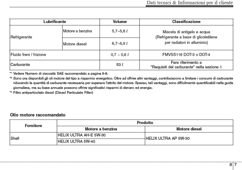

Ciao @Arthas82,
Capisco che può essere una seccatura ma, se non l'hai ancora fatto, prova a dare un'occhiata al libretto del conducente...
Happy trails,
R.
    31,7 KB · Visite: 625
@Rosso Antico
Sinceramente non ci ho davvero pensato, ti chiedo scusa, se capiti a barri, ti offro una birra XD.
Grazie Ancora

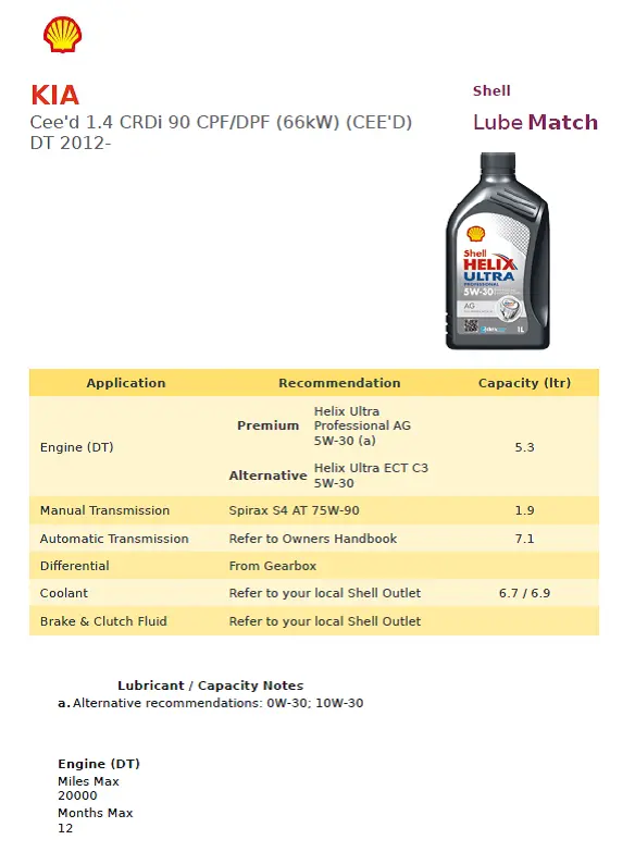

    25,6 KB · Visite: 606
avete letto in fondo alla scheda tecnica dell elix venduto da gomma diretto mette 20000migliache equivale a 30000km+- però mette 12 MESI ...... se vai sul sito shell italia c'è il 24 mesi ma ha altre caratteristiche versione :
Helix Ultra Professional AM-L 5w-30
Helix HX7 Professional AF 5w-30
quello che ha scritto l'officina apposto sulla fattura non ha specificato bene le caratteristiche dell'olio potrebbero invalidarti la garanzia.........
un'officina seria se ne sarebbe dovuta accorgere subito......... immagino come abbiano fatto i vari controlli
di olio shell 5w30 ce nè a iose .....

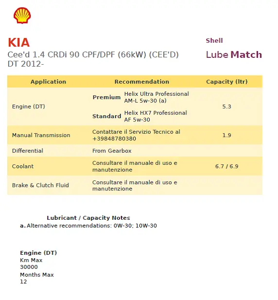

Ciao @attilio.t,
E grazie per i Tuoi commenti. Actually, la scheda tecnica è stata ricavata dal sito Shell (NON da quello di gommadiretto), con l'applicazione LubeMatch. La scheda del lubrificante tipo AM-L, da Te citato, riporta comunque un intervallo consigliato di 12 mesi (vedi allegato, please). I 24 mesi (o 30k km) sono specificati nel programma di manutenzione ordinaria Kia.
Happy trails,
R.
    21,9 KB · Visite: 580

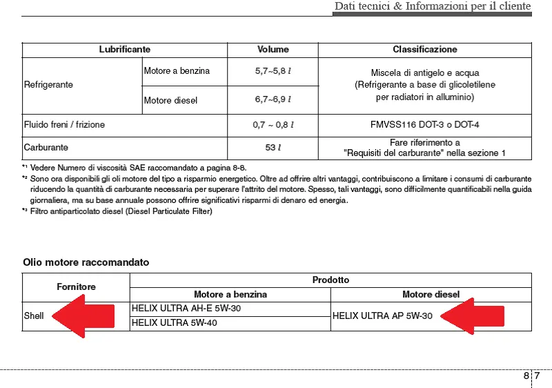

Caro @attilio.t,
L’olio non è “della Kia” (che produce autoveicoli, non lubrificanti) ma della Shell (e non ha “roba in più”). Ho allegato la relativa pagina del libretto conducente Kia Cee’d. Dovresti averlo anche tu, prova a dargli un’occhiata, ogni tanto. Inizialmente Shell raccomandava, per i propulsori diesel, la versione AP, rispondente alle specifiche ACEA C2. Successivamente, l’applicazione Shell LubeMatch ha indicato le varianti AG ed AM-L, più performanti e relative alla specifica ACEA C3. Questo, almeno fino a quando Kia continuerà il rapporto commerciale con Shell. Ti rammento che, nei primi anni 2000, i lubrificanti raccomandati da Kia erano prodotti da FINA (!) e non da Shell.
Buona giornata,
R.
    32,7 KB · Visite: 590

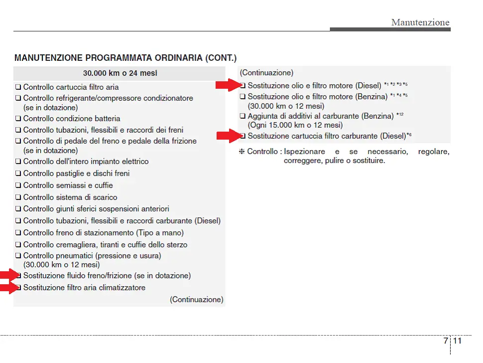

Ciao @darkwater86,
Il prezzo non è affatto a buon mercato. Non solo, il filtro del gasolio andrebbe sostituito ad ogni tagliando (vedi allegato, please). L'officina autorizzata tende a non sostituirlo poiché, oltre al costo del ricambio, risparmierebbe un po' di manodopera: è infatti necessario staccare il semi-box filtro aria per poter scollegare agevolmente il morsetto positivo della batteria (che dev'essere rimossa per accedere alle centraline, anche loro da smontare) e finalmente arrivare al benedetto filtro. Inoltre, ti faccio notare che il libretto prevede anche la sostituzione del liquido freni (la specifica citata da Kia è compatibile con il tipo DOT4). Concludo con una mia personale opinione: il titolare od il meccanico di un'officina autorizzata NON è necessariamente più preparato e/o più corretto di un altro che lavora presso un'officina "generica". Mostrati competente e determinato. Pratica dei segni di riconoscimento, con un pennarello indelebile, sulle parti da sostituire e fai una verifica accurata dopo il tagliando. In pratica, non farti raggirare ;).
Happy trails,
R.
    54,8 KB · Visite: 578
