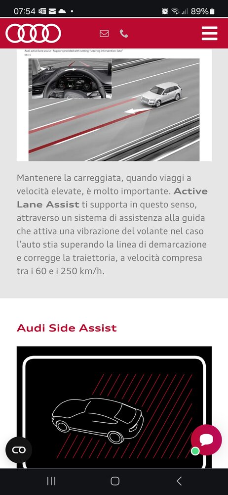

Il sistema Audi funziona, come quello Kia, da 60km/h in su. Se lei pretendeva di andare a più di 60km/h nelle condizioni che ha raccontato.... beh, concluda lei
E da ingegnere che lavora anche sugli ADAS concludo: guidate usando quello che avete tra le orecchie, non quello che avete tra le gambe.
    77,4 KB · Visite: 61
