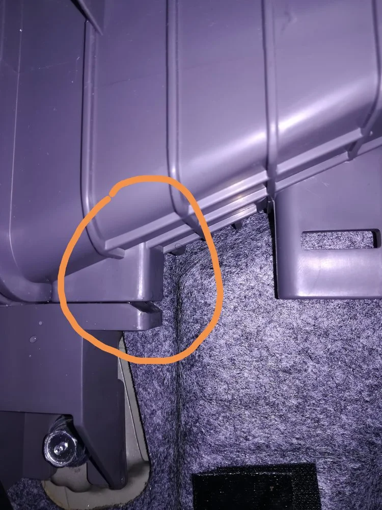

Buonasera sono felice possessore di una Carens di 4anni e mezzo e 103000 km.
Da qualche giorno notavo l'appannamento frequente e massiccio del vetro anteriore; inizialmente ho dato colpa al tempo molto umido e piovoso. Accendendo il clima l'appannamento scompariva piuttosto velocemente.
Poi oggi, facendo le curve a sinistra e soprattutto nelle rotatorie, ho iniziato a sentire uno sciabordio di acqua proveniente dalla parte anteriore del veicolo come se si versasse una caraffa; nel contempo ho notato un rivolo d'acqua scorrere sul tappetino in gomma del lato passeggero. Una volta arrivato al lavoro ho rimosso il tappetino e tutta la parte sottostante è completamente zuppa d'acqua. La mia ipotesi è che si sia otturata la cosiddetta vasca dei pesci, ovvero quella vasca che alla base del parabrezza raccoglie l'acqua piovana, e che questa sia comunicante con l'abitacolo, presumibilmente con uno scarico del climatizzatore. Tra l'altro ultimamente parcheggio al lavoro sotto degli alberi, di conseguenza penso che qualche foglia possa aver costruito la vaschetta. Per caso qualcuno ha avuto esperienza in merito? Avete idea di come si possa disostruire la vaschetta? Sapete per caso dove effettivamente scarica l'acqua che provo a salire con una molla da elettricista? Grazie
