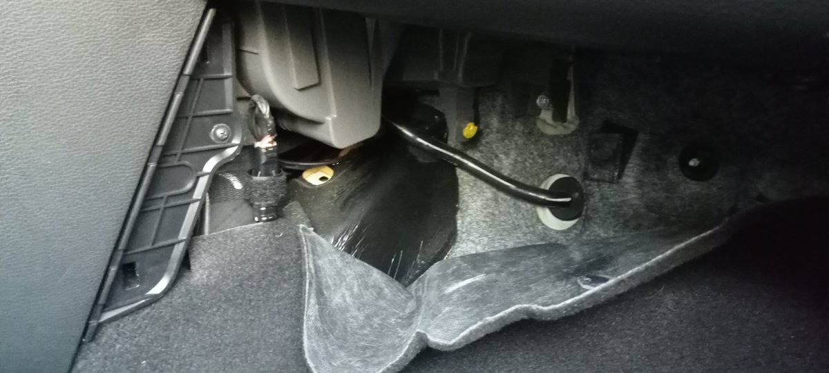

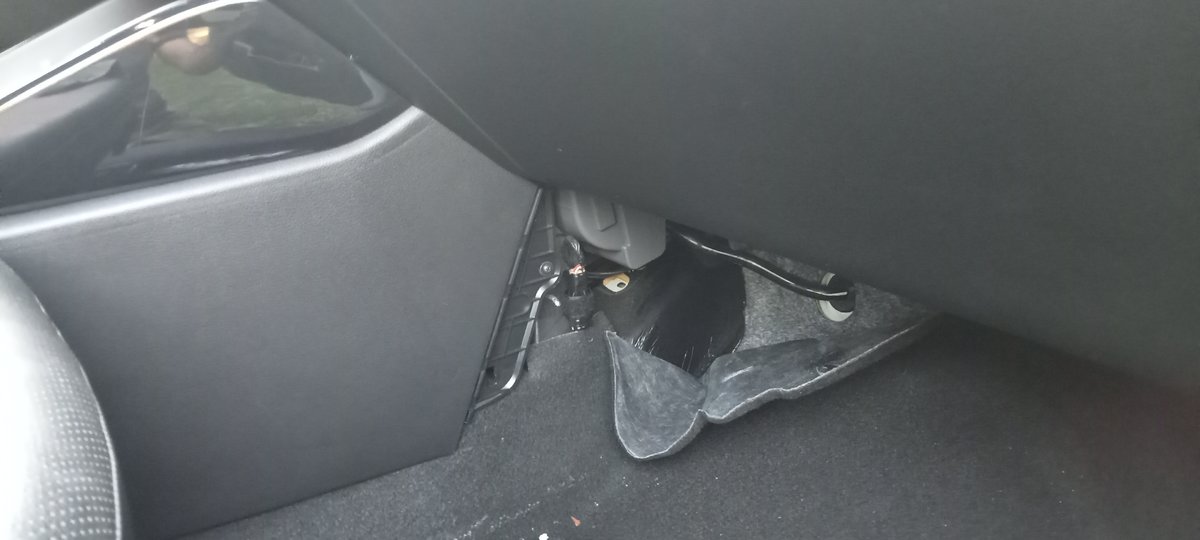

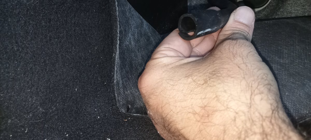

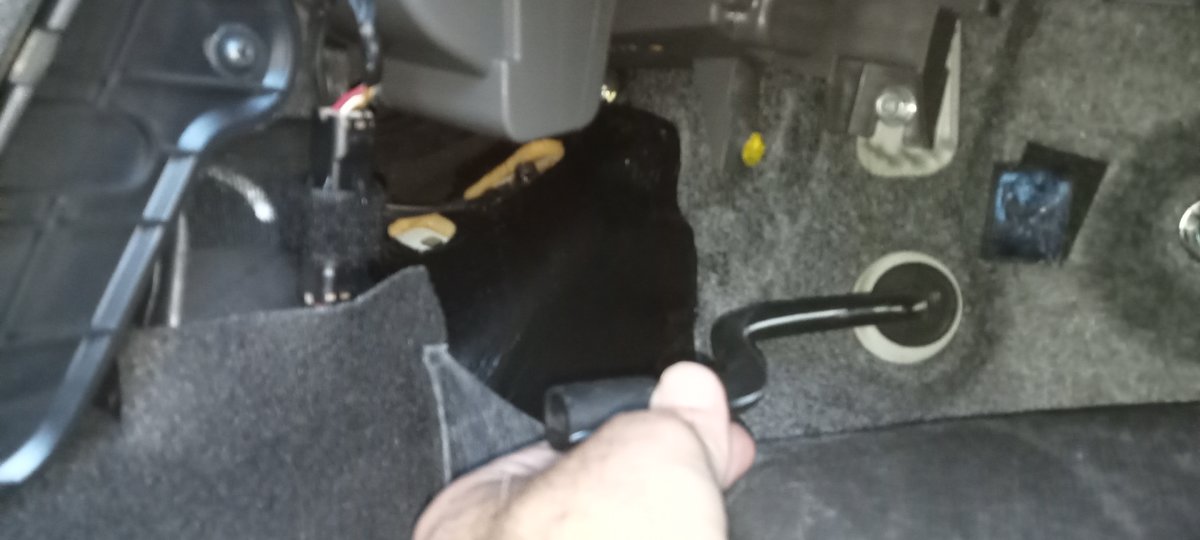

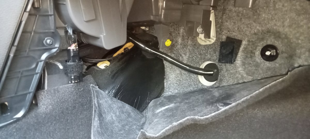

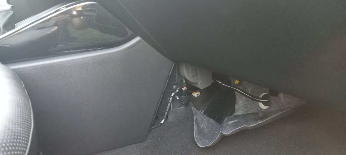

Buonasera. Sé può servire a qualcuno ho sturato il tubicino della condensa climatizzatore,non è molto difficile dovete solo smontare il primo pezzo in plastica laterale a sinistra sotto il cassetto passeggero dopodiché alzate un pochino la moquette vedrete un tubicino nero in gomma attaccato ad una vaschetta Grigia allargatelo un poco e tirate. Io lo sturato soffiando con un compressore. allego foto. Buona serata.
