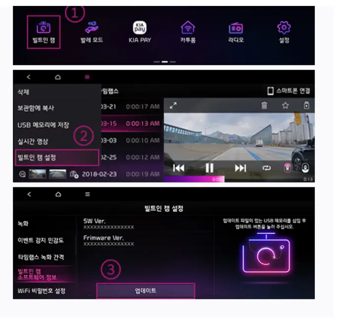

certo invece in Korea la telecamera integrata che abbiamo per il controllo corsia, REGISTRA anche come una DASH CAM .... con il nostro stesso Standard Class GEN5W
Vedi l'allegato 36514
Una volta che l'hardware c'è, è solo una questione di software come utilizzarlo. poi se c'è una normativa che lo impedisce devono adeguarsi.

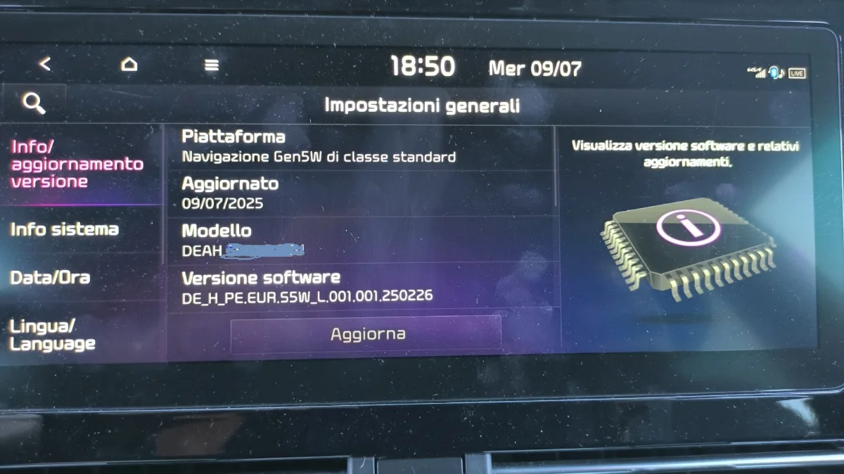

L'aggiornamento è datato febbraio, almeno potevano mettere luglio, avrebbero fatto più bella figura

Aggiornato senza problemi, parte e fa tutto da solo
    77,4 KB · Visite: 30
