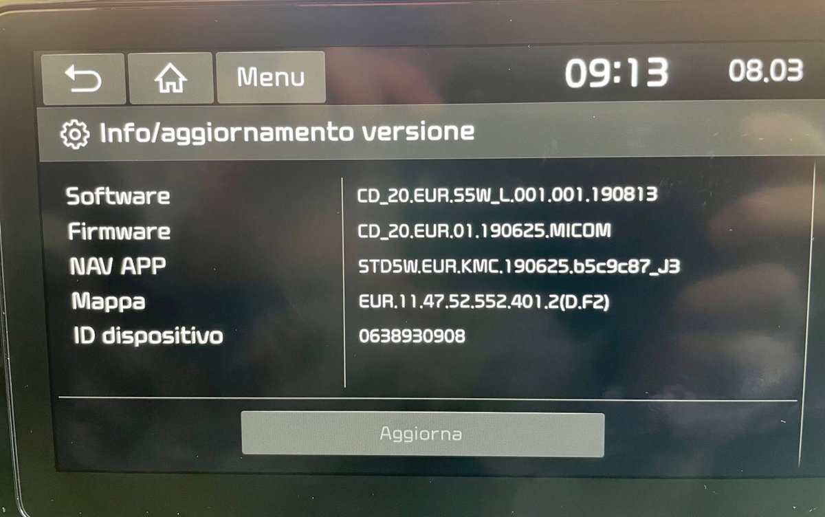

credo che la versione che ho io sia un pò datata giusto?:
Si decisamente

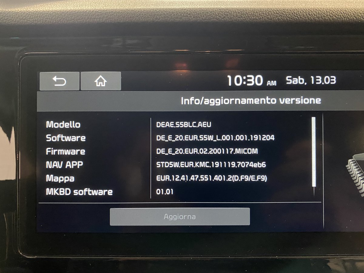

Ciao, questa è la mia in concessionaria
Vecchie di almeno 1 anno.
Le mappe sono alla versione 12.47.52
Il software invece 200731

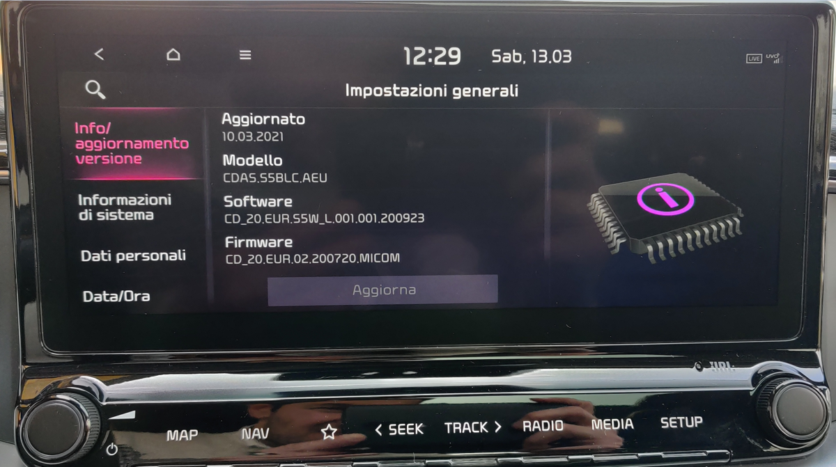

ieri hanno consegnato l'Xceed Evolution della mia compagna
mi sembra di aver capito che il software è già aggiornato all'ultima versione disponibile per UVO 10.25"
Ebbe' ... c'è scritto che è aggiornato al 10/3 ...
no, quella è la data che han fatto l'aggiornamento del sistema, non la data che han creato l'aggiornamento
dal numero versione Software si capisce, chiedo a chi ha già fatto l'aggiornamento in concessionaria per UVO 10.25" se risulta stessa versione... da come ho capito si, tipo @grifo
tipo quella trovata da me e postata l'altro giorno credo sia leggermente più vecchia di questa

Si è l'ultima
Guarda,il capo officina mi ha detto che ne uscirà un altro entro fine mese e che mi contatterà appena arriva
si si della nuova versione in arrivo lo sapevo già, entro il 31 marzo dovrebbe uscire , come ogni anno da come ho capito
tienici aggiornati ad ogni modo :cool:
