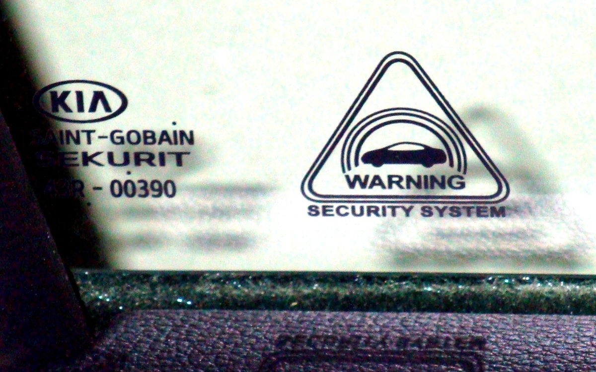

Esattamente quello che mi è accaduto non molto tempo fa: mi guardavo attorno cercando di capire quale fosse l'auto... finquando non è arrivato mio figlio che mi ha chiesto cosa stessi combinando! Stando in auto avevo attivato la chiusura con il telecomando perché le luci non si erano spente e dopo qualche minuto sono uscito dall'auto.Non c'è in alcun manuale nè è pubblicizzato!
Basta che lasci il finestrino aperto (non è volumetrico ma perimetrale) e dopo qualche secondo apri la portiera utilizzando la maniglia interna.
Funziona pure su bagagliaio e cofano motore; sulla mia, che ha le trombe di serie, suona un clacson dedicato abbastanza rumoroso e lampeggiano le frecce.
