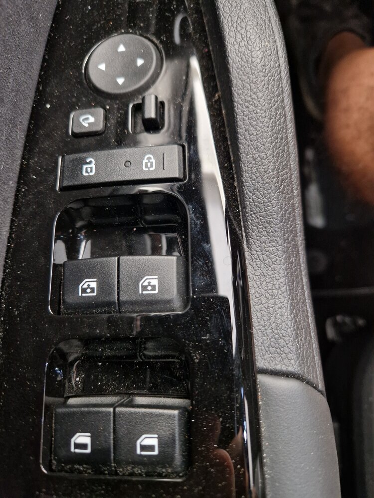

Sportage GTLine HEV immatricolata Novembre 2023, guidatore e passeggero automatici. Allego foto

Premetto che ho già fatto le prove...su gt line + con premium pack...solo lato guida e passeggero davanti.. sulla Tiguan che avevo prima allestimento business si aprivano tutti e quattro e potevi modificare la funzione anche da pannello infointanment. In ogni caso avevo comprato all'epoca un aggeggino (obdeleven2 ) che ti permetteva di modificare/aggiungere alcune funzioni non previste sul mio allestimento con l'app dedicata direttamente dalla centralina.Chiedo x un amico,non è che si possa fare lo stesso sulla Sportage??
Purtroppo no….
io ho una business ritirata 4 giorni fa e solo il finestrino del lato guidatore è automatico ma solo a scendere e non a salire. con la chiave non sono riuscito ad abbassarlo invece.

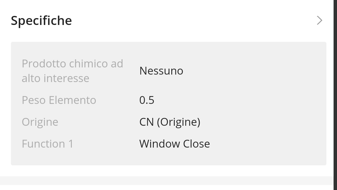

quel kit di aliexpres permette di comandarli anche con la chiave?
Sulla descrizione c'è solo scritto Windows close
