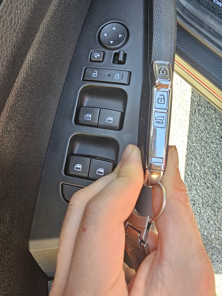

Volevo sapere sulla chiave intelligente l apertura/chiusura dei finestrini(tenendo premuto a lungo).
Si abbassa/alza solamente il finestrino lato guidatore mentre quello del passeggero anteriore non rimane coinvolto in tale operazione.
E normale?

Ciao,
La mia, immatricolata Novembre 2023, chiude entrambi gli anteriori.
Il tuo del passeggero ha l'automatismo per cui, usando il suo tasto, sale o scende da solo fino in fondo? Se lo ha, dovrebbe andare anche da telecomando

Ma per caso Hai impostato qualcosa di diverso sul inframent? Per intendersi sulle impostazioni di Kia...

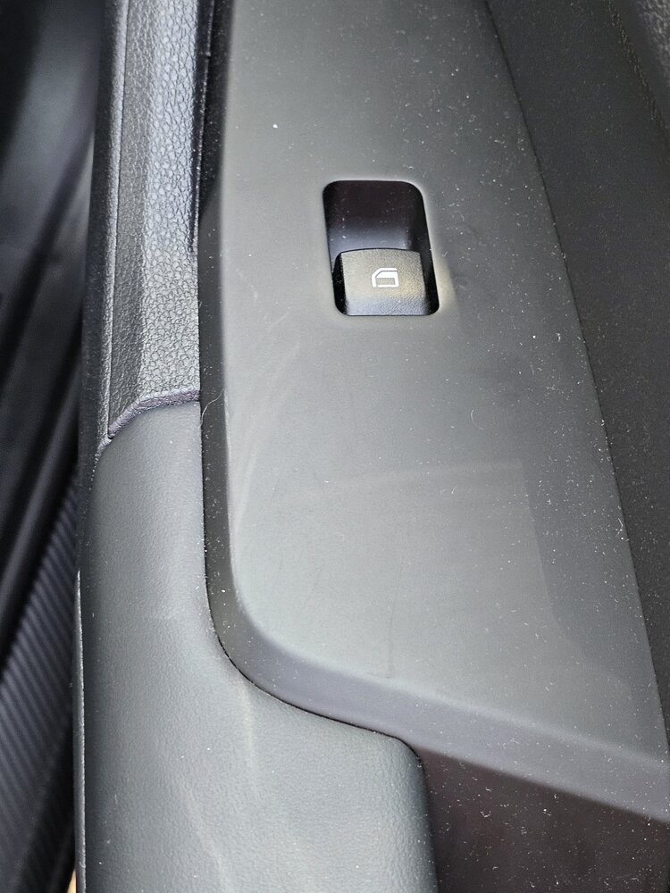

Perché ho notato che dal lato guidatore possiede l automatismo infatti sulla pulsantiera di plancia presenta anche la freccia su/giù ma viene riportato solo sul lato guidatore mentre sugli altri pulsanti la freccia su/giu non appare!!!! E mi è venuto il dubbio che l automatismo è installato solo da lato guidatore!!! A meno che involontariamente ho installato il blocco finestrini.
Rimanendo con il dubbio!!!!
Nella mia l'automatismo c'è per entrambi davanti. Dietro no. Magari hanno fatto altri risparmi e tolto quello passeggero anteriore. Ripeto, il passeggero anteriore ha l'automatismo o no?
Credo che non abbia l automatismo il lato passeggero!!!
Nonostante sul libretto di manutenzione parla di ambo i finestrini!!!!
Forse come detto da te abbiano fatto ulteriori tagli!!!!

Il disegno sui pulsanti è chiarissimo, automatismo solo per il conducente
Esatto per allestimento style solo conducente
Gt line conducente e passeggero anteriori
Gt line plus tutti e 4 compresi di automatismo!
@IMDM93 sulla mia Gt Line plus con pacchetto Premium di aprile 23 niente automatismo sui posteriori (credo non sia prevista per la Sportage)
Le prime Style del 2023, come la mia, avevano l'automatismo anche lato passeggero. Le versioni 2024 ne sono sprovviste. Scelte industriali abbastanza incomprensibili, a mio parere.
