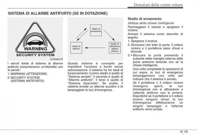

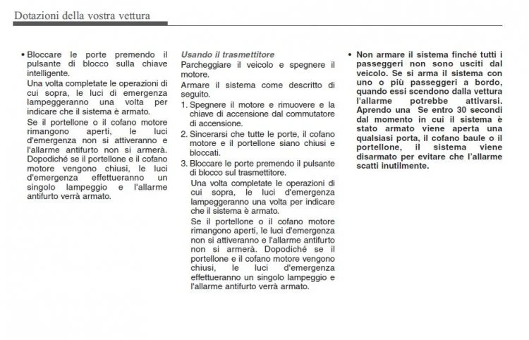

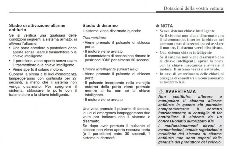

qui le 3 pagine del manuale che descrivono il funzionamento.
