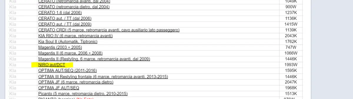

Ciao, per evitare commenti riguardo l'inutilità degli antifurti, premetto subito che si tratta solo di un deterrente è che se vogliono i ladri possono avvelersi di qualsiasi mezzo di terra di aria o di mare per ecc. ecc.. Detto questo, se può esserti utile, Io ho installato questo blocca cambio: http://blocca-cambio.asi-altasicurezzaitaliana.com/ ho pagato circa 180 € comprandolo online e l'ho installato presso una carrozzeria autorizzata di via Laurentina. L'installazione è veloce così come lo è l'operazione di inserimento senza la chiave. Non vengono intaccate le parti meccaniche del cambio. Non so però se sia compatibile anche per la Niro.
C'e la possibilita inviando le foto tramite wapp di sapere se lo fanno per la niro.
https://plus.google.com/+BloccaCambioAntifurtoMeccanicoAuto/posts/BcZ33eTfceC
Perfetto ma cosa vanno a modificare perche siamo sempre li con la famosa garanzia che kia non passa se ci sono problemi . Loro scrivono Non viene assolutamente fatto alcun intervento sul cambio del veicolo e pertanto non può essere interrotto il termine di garanzia originale del costruttore.

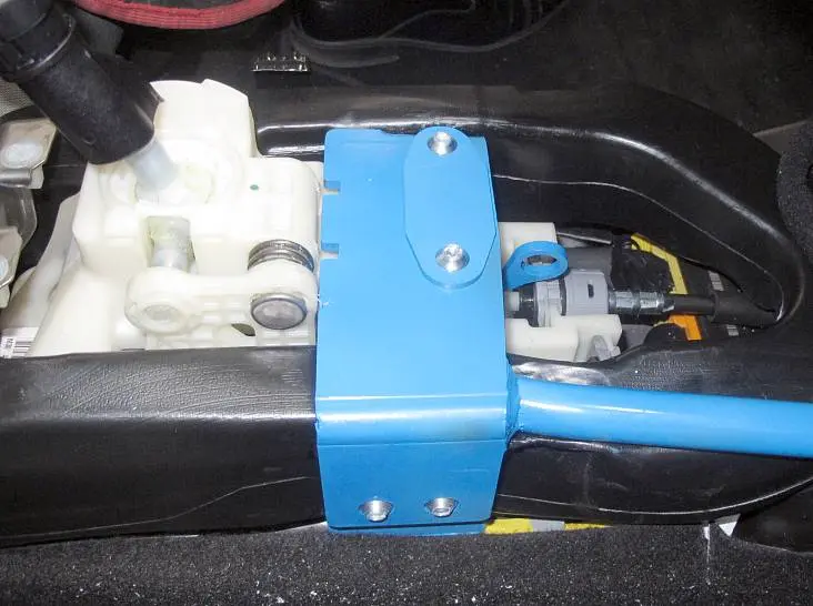

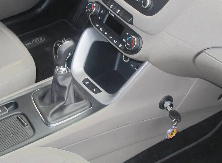

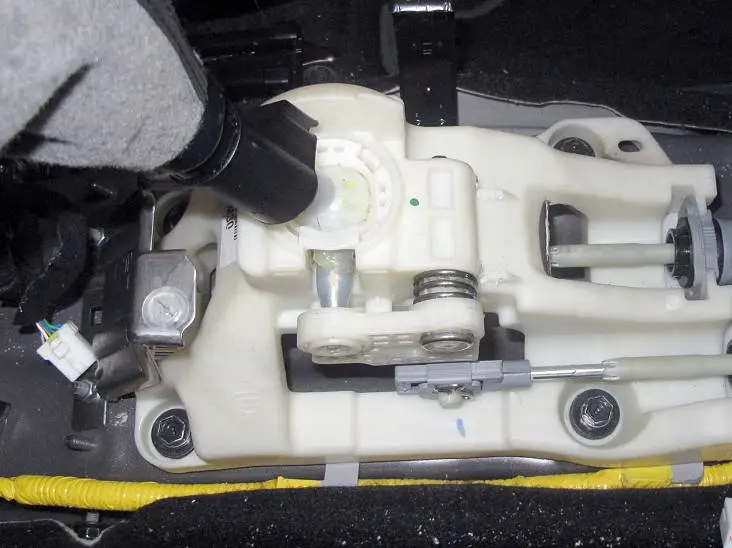

Ciao, questo è il processo di montaggio del blocca cambio per la Cee'd:
Prima:
Durante:
Lavoro finito:
In pratica, l'antifurto viene installato intorno al blocco di plastica sotto la leva del cambio e fissato su di una apposita piastra. Ricordiamoci che la leva muove solo dei cavi, il cambio rimane nel vano motore.
* immagini prese dalla rete

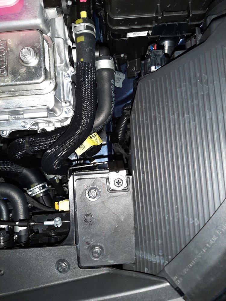

Al momento del ritiro in concessionaria ho verificato anche il sotto il cofano ecco la sorpresa. La Niro HEV Evo modello 2021 NON ha più la porta OBD2 nel vano motore, quindi un'entrata in meno da andare a proteggere;). Ecco il dettaglio:

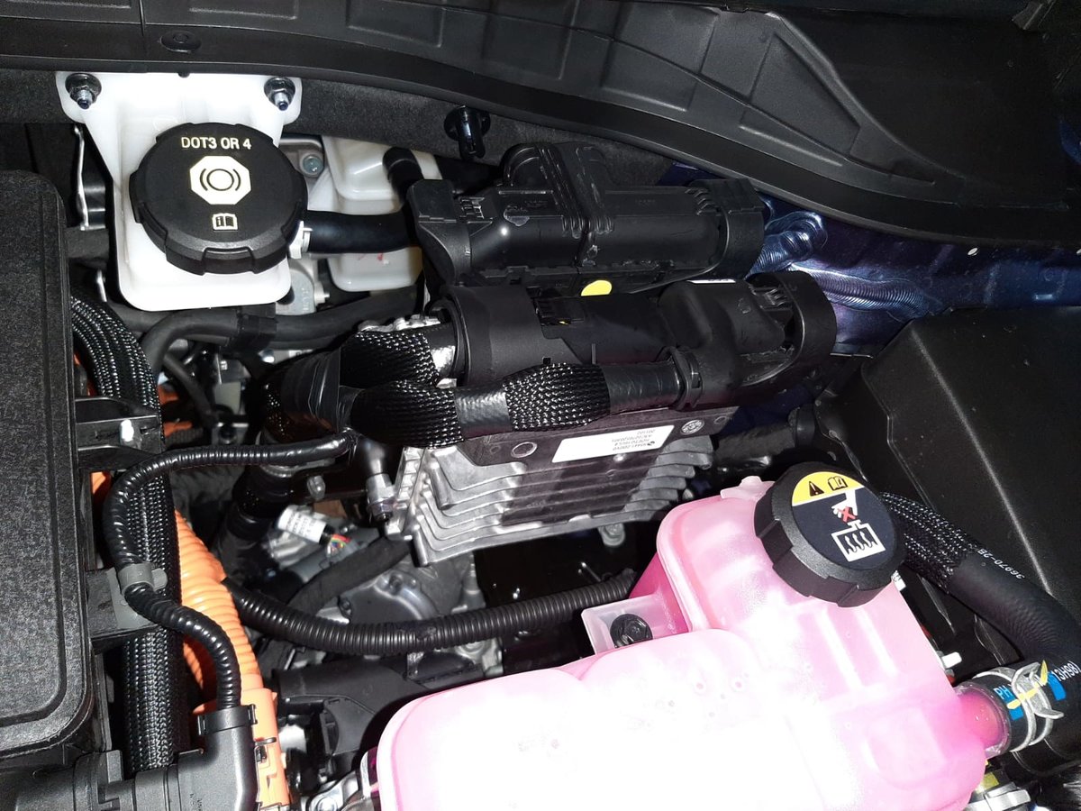

Ho preso appuntamento in una concessionaria fuori KIA per far montare il Block-Shaft2. Hanno chiesto 380 euro, iva ed installazione inclusa. Volendo, con altri 130 euro, posso aggiungere la scatola in acciaio per proteggere la porta OBD2 nel vano abitacolo alla sinistra del volante. In questo caso potrei usare la stessa chiave tipo "netoma" per entrambi di dispositivi ma.. non sono molto convinto per la scatola perchè proteggere la centralina ECU con una corazzattura in acciaio non è facilissimo visto che la Niro HEV ha 2 centraline ECU accostate, una per il motore termico e l'altra per la gestione della trazione elettrica. Ho già mandato foto della centralina alla Block-box che però ha risposto di aver bisogno di un esame più attento presso una sede romana di loro fiducia, non hanno mai montato su Niro HEV.
Magari quando sarò in concessionaria KIA per il block-shaft, per ora confermo solo quello, valuteremo insieme meglio. Proteggere la OBD2 interna ha senso solo se si abbina la corazza alla centralina...

Non mi ricordo dove, ma avevo letto che il connettore nel vano motore non è OBD (non ha nemmeno la stessa forma e lo stesso numero di pin) ma serve come diagnostica, non so se aggiuntiva e/o complementare a quella disponibile da OBD. Comunque non dovrebbe essere utile ai fini dell'accesso alla ECU e la sua lettura/programmazione.
