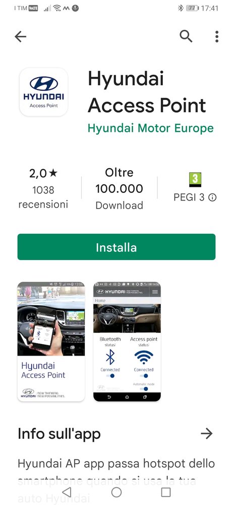

io ho Antroid 11.qualcosa... mah... allora Kia Hotspot è un'altra applicazione nata male? a me, l'unica cosa che dà noia è che quando spegni l'auto, non ti riattiva il wi-fi, se prima di accenderla era attivo...credo sia per via di Android 10 e superiori
Prova con la gemella Hyundai, sul Cell redmi 9 Android 11 di mia moglie funzionaio ho Antroid 11.qualcosa... mah... allora Kia Hotspot è un'altra applicazione nata male? a me, l'unica cosa che dà noia è che quando spegni l'auto, non ti riattiva il wi-fi, se prima di accenderla era attivo...
