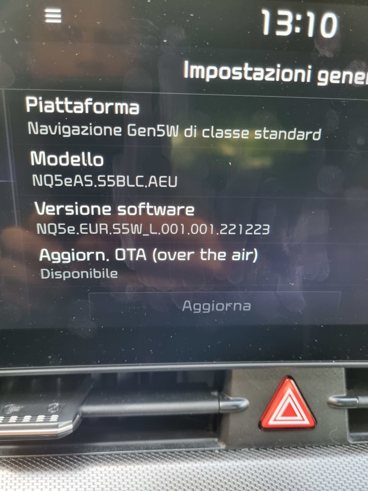

Salve a tutti, io ho ritirato 10 giorni fa la mia 1.6 crdi mhev e il sistema mi dice che c'è un aggiornamento software da effettuare; il mio software è aggiornato a dicembre 2023 mentre quello disponibile su Update Kia è di novembre 2023, é già successo a qualcuno?

Ciao, dove lo vedi che il tuo è aggiornato a dicembre 2023? Hai la possibilità di fare uno screen shot? Te lo chiedo proprio perché l’ultimo aggiornamento è proprio di novembre 2023 proprio come hai visto già tu…
È l'aggiornamento del 22122023
Verifica bene, perché dovrebbe leggersi al contrario...credo che il tuo aggiornamento sia del 23/12/22, perciò ci sta che ti richiede in aggiornamento all'ultimo di novembre 2023. Su un auto nuova può sembrare strano che non ci sia l'ultimo aggiornamento...ma con Kia tutto è possibile.
