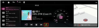

Comunque aspettiamo che esca il nuovo software..... Sul sito coreano c'é già un aggiornamento di febbraio 2024 dove fa vedere la nuova schermata di riproduzione radio, puo darsi che verrà integrata anche nell' aggiornamento versione europa.
Per quanto riguarda il carplay wireless, a me in concessionaria hanno detto che l' hardware c'é e verrà abilitato col prossimo aggiornamento.
Non so se sia vero, perché a tanti utenti del forum hanno detto il contrario.....

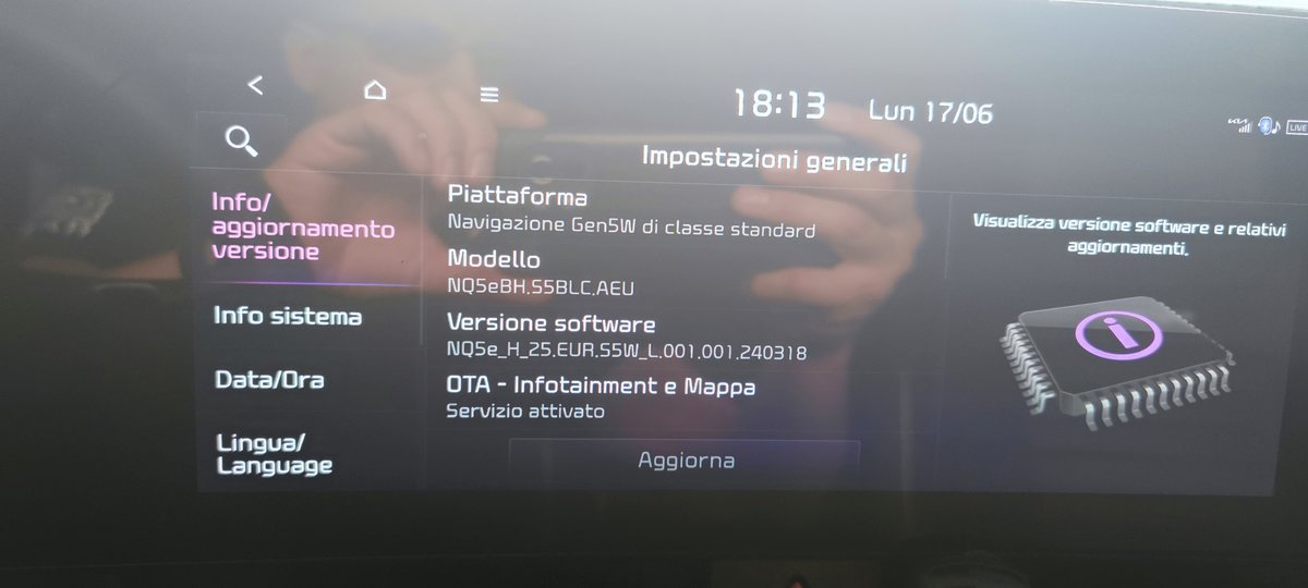

Ciao a tutti, io ho ritirato la machina da una decina di giorni e non ho android auto. La versione software e ultima penso ma non ostante questo nessuna connessione in wireless?
    62,1 KB · Visite: 123
