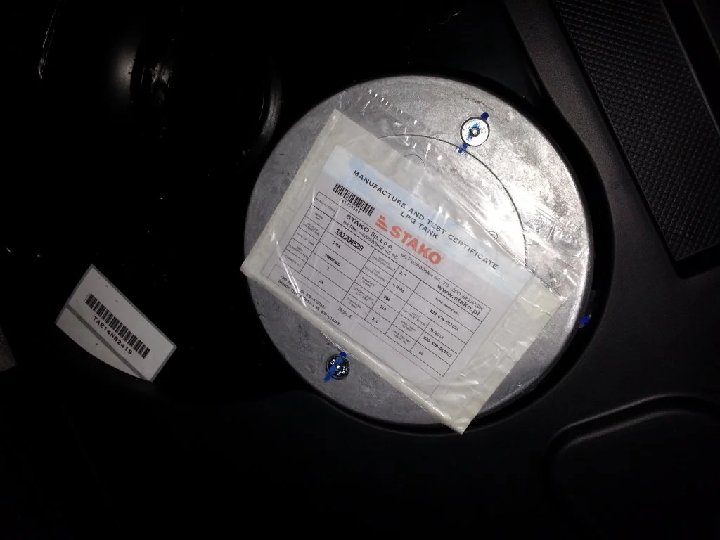

La bombola toroidale che hai installato, tenendo presente che il litraggio indicato è quello full, che capacità ha?
34 litri, allego una foto

Ah! po**a trota, è la sorella gemella della mia! Possibile che nessuno sia stato in grado di farla riempire fino all'80%:(? Quando avrò occasione di passare dal concessionario dove ho acquistato la mia, proverò a sondare qualche parere proveniente dell'officina ;)

si @corrado65, ti avevo scritto a ottobre anche sulla discussione che avevi aperto...ho il tuo stesso identico problema! e sul serbatoio è scritto 35 litri, come si vede nella foto che ho messo qualche messaggio fa.

a me da 34 litri sul serbatoio
Potrebbe essere la regolazione del galleggiante interno al serbatoio tarata troppo abbondante; il risultato è che blocca l'afflusso del rifornimento a 20 litri invece di 27 (80% del serbatoio toroidale)
