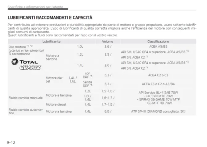

Raga buongiorno ho controllato la mia stonic nuova diesel e il livello dell olio si trova vicino alla metà è normale? Non è vicino alla F aiutatemi che devo fare non mi da nessun segnale nel cruscotto e caso mai che olio devo mettere devo chiamare all officina devo fare 45km per andare a controllo vorrei risolverei io.... Rispondete al piu presto cmq la mia stonic ha 855km presa il 7 maggio ma possibile l olio è a 3 quarti? E non c'è nessun segno? Poi nel computer di bordo c e qualcosa che mi dice livello dell olio?
Tranquillo @Gabriele b.,
Se il livello del lubrificante è a metà tra le due tacche, non c'è da preoccuparsi. Dovresti solo rabboccare (tenendoti comunque sempre leggermente al di sotto della tacca F) con l'olio indicato nelle sezioni Manutenzione e Dati tecnici del libretto conducente della tua Stonic. In passato, Kia aveva come partner la Shell e, per il tuo propulsore, suggeriva il lubrificante Shell Helix Ultra Professional 5w-30 (specifica ACEA C3), ma adesso credo che l'olio previsto sia il Total Quarz (specifica ACEA C2 - C3). Consulta il libretto e facci sapere ;).
PS: fai attenzione, il livello del lubrificante dev'essere controllato A CALDO e dopo almeno 5 minuti dallo spegnimento del motore.Pagina libretto Stonic relativa a lubrificante motore:
Ho ricontrollato l olio ma a freddo e l olio era sopra alla F CHE SIGNIFICA? Va bene sta sera controllo l olio da caldo e dopo5 minuti dallo spegnimento
