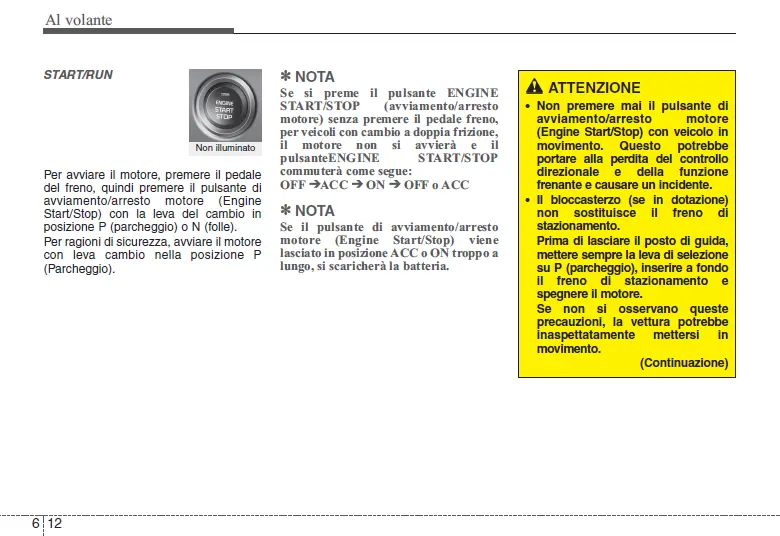

Il punto é che da buon pivello non sempre riesco a mettere subito in moto l'auto. Ho controllato online e non ci sono video che spieghino la procedura corretta (deve essere talmente stupida da giudicare superfluo la creazione di un tutorial). Dunque mi spiegate come fate?
Io premo il pulsante, mi si accende il quadro che mi dice che tutto é ok, tenendo premuto il freno normale, passo da P a D (o R a secondo dei casi), tolgo il freno di stazionamento, poi rilascio il freno dolcemente e....certe volte non succede nulla altre volte il motore ibrido mette in moto dolcemente il veicolo.
Ecco vorrei evitare la prima situazione....
