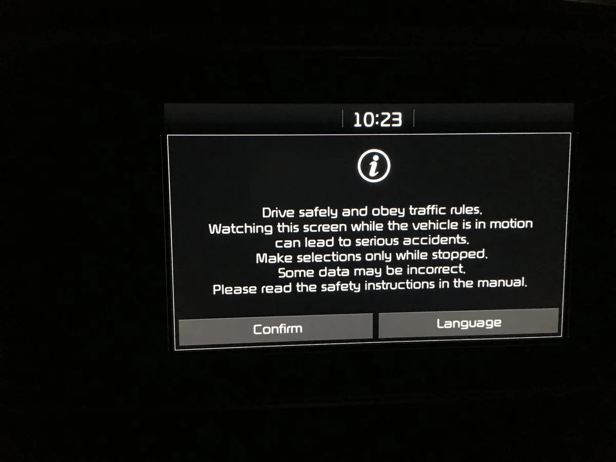

Andrea8, ho cercato nelle impostazioni "standard" (senza entrare nel menù di Android - come ho letto in altri post) ma non ho trovato una voce che mi permette di disabilitare questo messaggio che allego
non mischiamo gli argomenti... questa schermata non è quella trattata nel topic.
Qui si parla della schermata di avviso "Batteria scarica - utilizzare a motore acceso" che appere anche se il motore è acceso.
Per risponderti e chiudere qui l'off topic, questa schermata non si disabilita, si tiene a vita.

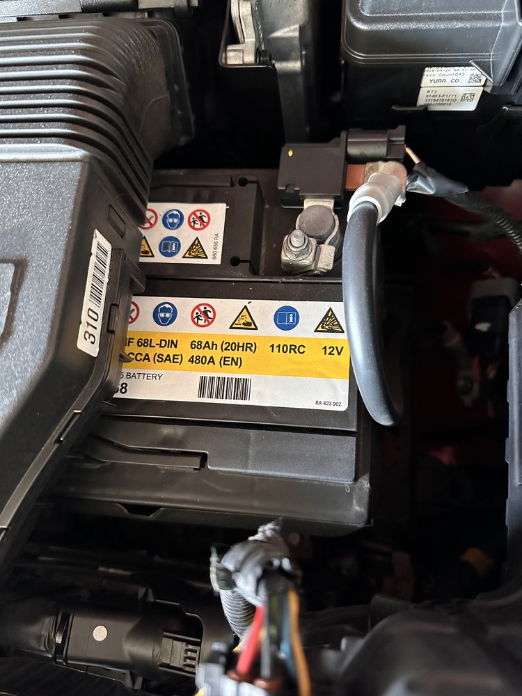

Buongiorno , ho bisogno gentilmente di una vostra opinione, stamani a macchina spenta stavo settando delle impostazioni con quadro acceso ..e mi è uscita la spia:
" batteria scarica accendere il motore" ... il che mi ha stranito un poco ero li da pochi minuti quindi per sicurezza ho fatto una foto della batteria montata sulla Sporty ma non riesco a tradurre sigle o altro .. allego una foto a fine post , leggendo vostre discussioni per le diesel MH dovrebbe montare una 64 A 12V .. ma avendo lo start & stop non so il modello corretto ( normale ..gel ... AGM) in buona sostanza vorrei prendermi (anche per casi limite un mantenitore , carica batteria ) Bosch
allego il link sotto .. le due domande sono le seguenti , può andare bene per ricaricare o mantenere .. e la seconda il corretto tipo di batteria che monta di serie questa Diesel 1.6 da 136 cv
grazie a tutti e buona domenica
