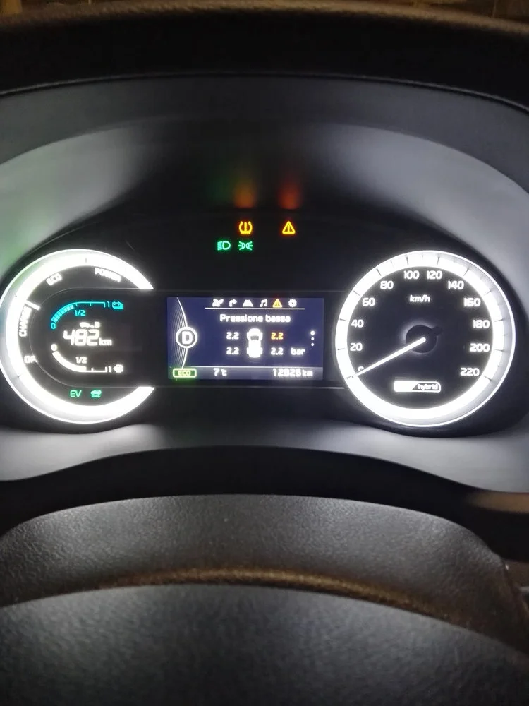

Ciao a tutti, mi si è accesa per la prima volta la spia pressione bassa gomme. In particolar modo anteriore destra. Pressione a 2.2 bar per tutte tranne una appunto a 2.1 . Ho fatto fare un controllo al volo da un gommista e dice tutto ok Da manuale indica che potrebbe accadere con calo di temperature e quindi con una pressione non indicata per la temperatura esterna. Di fatto ieri sono calate le temperature di diversi gradi (7 gradi in questo momento). Consigli? Vi è capitato? Se non ho forato, provo a farle gonfiare domani mattina dal benzinaio e vediamo che succede!

Fai gonfiare le gomme a 2,5 bar con un manometro buono preferibilmente quello che usano i gommisti, non certo quello che trovi dal benzinaio che viene sbattuto per terra decine di volte al giorno.
Domani mattina provo a gonfiare a 2.5 come da etichetta sul montante. Vi farò sapere
Adesso che fa un freddo cane (2 gradi oggi) a gomme calde il cdb mi segnala 2,4 tutte. Gonfiate ieri sera a 2,5 con manometro del piffero (compressore del gonfiaeripara della continental). Appena metto mano a in manometro serio le controllo.

Non sono le valvole.
A volume costante, all'aumentare della temperatura, aumenta la pressione e viceversa, quindi temperatura e pressione sono direttamente proporzionali.
Gonfiato i pneumatici e problema rientrato
