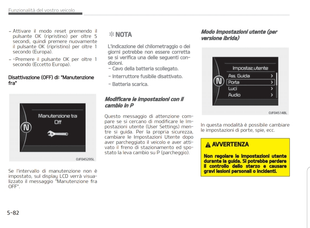

Buongiorno, ieri discutevo con alcuni di voi sul fatto di potere azzerare il messaggio del service, quello relativo al tagliando da eseguire ovvero questo:
A me lo hanno azzerato in officina con un tablet collegato tramite obd però pare che qualcuno abbia un menù sul cluster mediante il quale è possibile farlo, come si può vedere anche in alcuni video reperibili in rete. Io non ho nessun menù specifico, solo se tengo premuto ok dopo qualche secondo mi compare la scritta premere ok per azzerare, lo faccio ma non succede nulla. Voi avete un menù apposito per azzerare questo messaggio? La mia è una style maggio 2018.

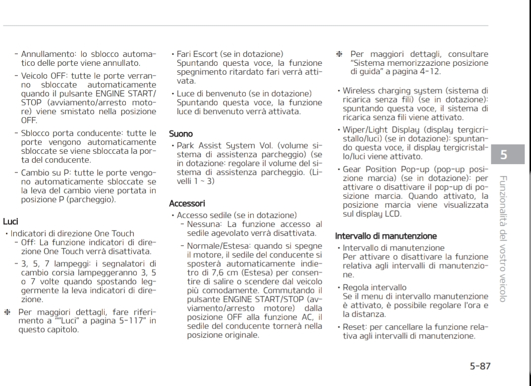

Devi entrare a macchina ferma nella pagina delle impostazioni. Il percorso corretto a memoria non lo ricordo ma tra i vari menù ce qualcosa. A me lo hanno fatto in officina in occasione del tagliando ma ricordo che i primi giorni navigando tra i menù avevo letto tale opzione.Il menù si dovrebbe chiamare intervallo di manutenzione pagina 87 del mio manuale. Si può attivare/disattivare impostare o resettare

La procedura corretta è con cambio in p premere ok per 5 secondi e quando compare
" premere per azzerare " ripremere ok per 1 secondo.

Devi entrare a macchina ferma nella pagina delle impostazioni. Il percorso corretto a memoria non lo ricordo ma tra i vari menù ce qualcosa. A me lo hanno fatto in officina in occasione del tagliando ma ricordo che i primi giorni navigando tra i menù avevo letto tale opzione.Il menù si dovrebbe chiamare intervallo di manutenzione pagina 87 del mio manuale. Si può attivare/disattivare impostare o resettareVedi l'allegato 17534 Vedi l'allegato 17535
Esatto! Lo feci l'anno scorso al primo tagliando perché era impostato a 20000 km e non 15000.
