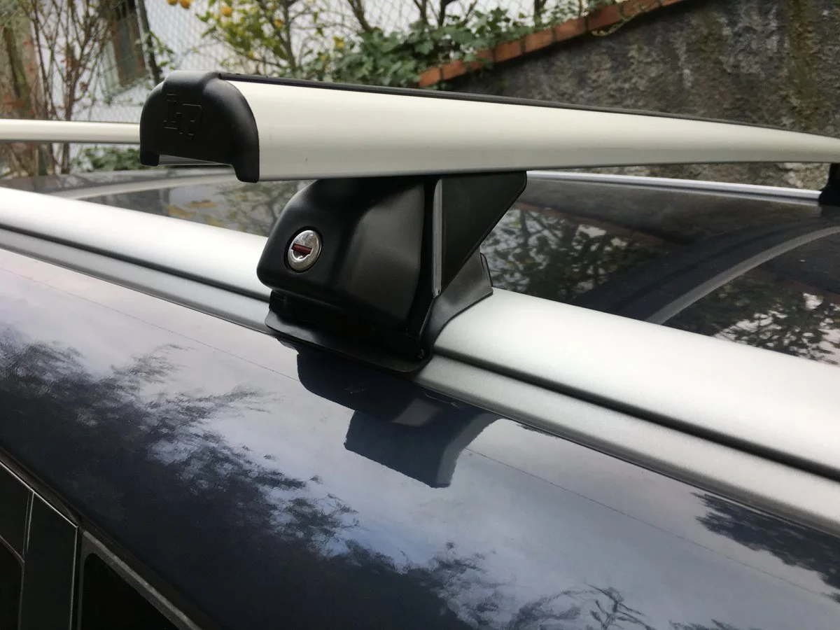

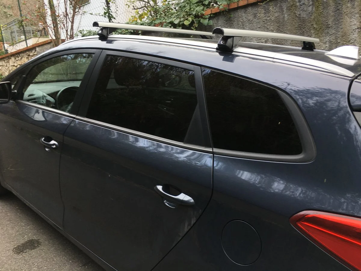

Ciao, comprate un paio di settimane fa quelle della prealpina dopo uno studio accurato anche di questo thread. Prese a 104 euro su ebay. Montaggio delle barre abbastanza facile, bisogna solo stare attenti a centrare bene le barre e a mettere bene la gommina protettiva. Molto più difficoltoso mettere le chiusure per evitare il furto, ho dovuto molare gli spessori per farli entrare bene nelle sedi, ma nulla di complicato. Vi metto qualche foto.

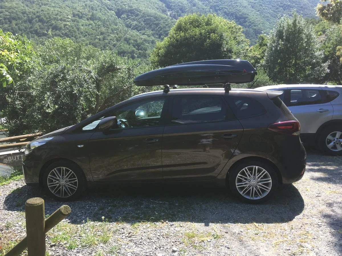

Barre prealpina e box che possa contenere anche gli sci
Preso tutto da auto ricambi vicino casa
Speso 400 per tutto, sicuramente sulla baia avrei speso meno, ma dovevo partire al volo sabato scorso e in un’oretta ho acquistato e montato
Pensavo che in autostrada il box facesse piu’ casino e l’assetto della vettura peggiorasse di parecchio, invece proprio no

La lunghezza massima del box è definita per legge che io sappia, rispetto alle dimensioni della vettura. Io ho preso quello che avevano all’autoricambi vicino casa ed era il più grande per la Carens. La marca è G qualcosa, produttore italiano, come Laprealpina che è la marca delle barre. Nel box ci stanno gli sci all’interno, saranno almeno 2 metri di box penso. Fai conto che tenendolo in piedi è un pezzo più alto di me che sono 190cm. Le barre è semplice montarle, ma bisogna fare qualche prova per capire le distanze corrette rispetto agli attacchi del box (che ha comunque tre possibilità di spaziature davanti e dietro) poi bisogna fare attenzione a non stringere troppo quando avviti. Io ho piegato uno dei 4 agganci stringendo troppo e me ne sono accorto perchè poi non riuscivo ad applicare la protezione antifurto e ho dovuto rimediare martellando un po’ per appiattire nuovamente l’aggancio. Con un minimo di manualità, la prima volta ci impieghi un’oretta ad estrarre tutto dalle scatole, leggere istruzioni e montare. Poi le volte successive immagino che in una decina di minuti hai fatto tutto.

Dopo un paio di utilizzi il G3 mi sembra ottimo, doppia apertura solida, molto capiente, e poi sulla marmottona che ho comprato esteticamente ci sta bene.
Particolare: in autostrada la macchina mi pare molto più stabile e meno rumorosa con il box, rispetto che con le sole barre montate. Però ho fatto solo due viaggi andata e ritorno finora con il box. Poi non lo tengo montato fisso il box, perchè lascio il marmottone parcheggiato in strada e a Milano la gggente ha un’insolita tendenza ad aprire le cose chiuse ...
