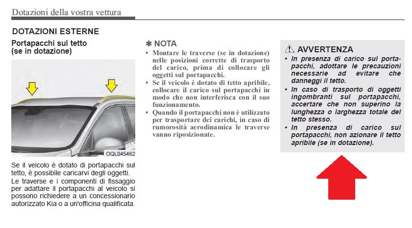

Buonasera gruppo...ho acquistato barre portatutto modula per kia sportage 2017 con baule a noleggio per la vacanza purtroppo già finita. Appena montate l'amara scoperta...il tetto striscia sulle staffe e non si apre. Volevo sapere se qualcuno ha montato le originali ed ha riscontrato lo stesso problema. Dal concessionario le originali non erano disponibili quindi ho ripiegato su quelle. Se non sbaglio, anche il sistema di aggancio delle originali cambia rispetto a quelle universali
Buongiorno...devi montare barre portapacchi originali kia....qualche consiglio o dritta per non rovinare le barre o eventualmente fastidiosi fruscii o rumori durante il viaggio. Grazie

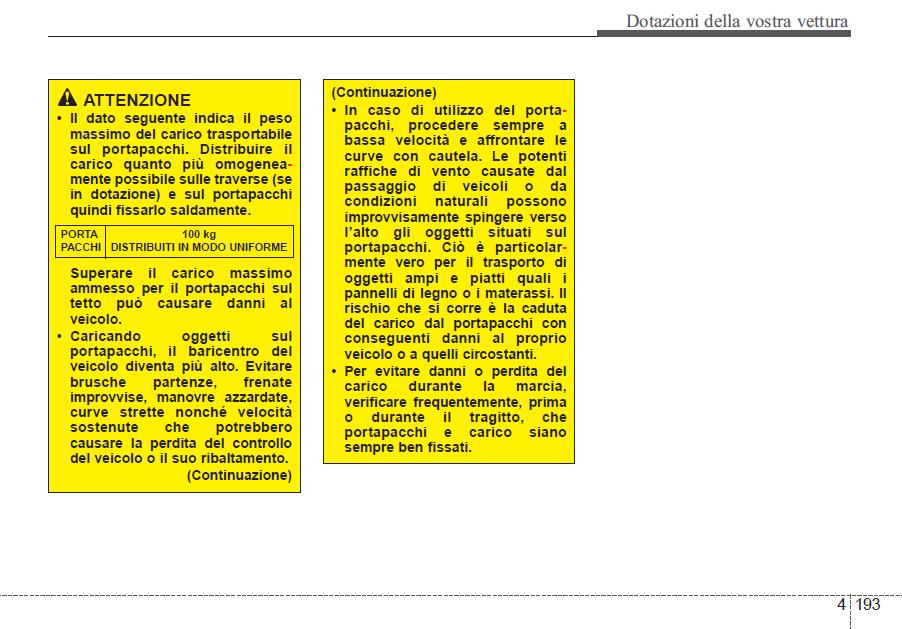

aggiornamento....nel manuale trovi esplicitamente vietato di azionare il tetto apribile in presenza di carico sul tetto
