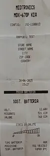

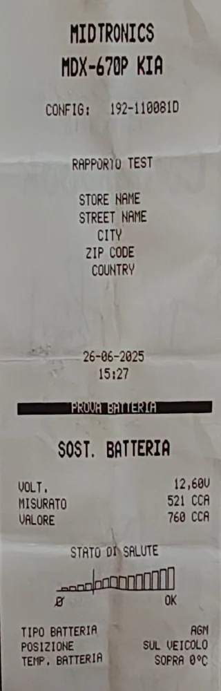

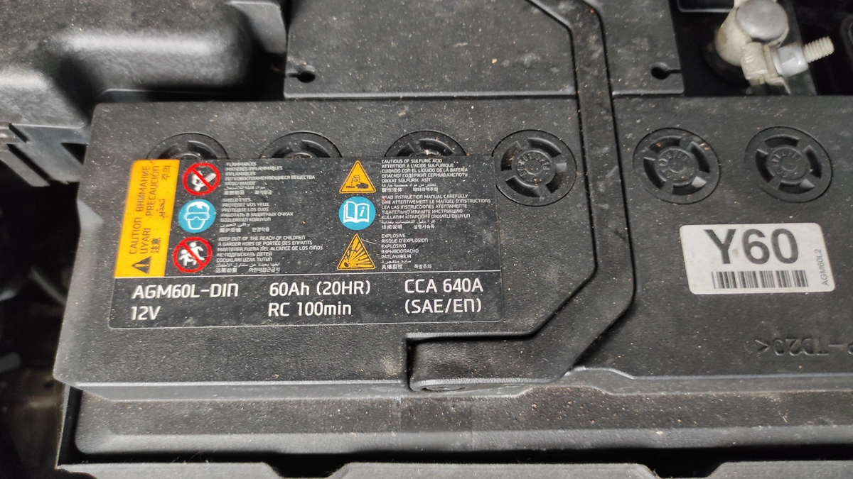

Innanzitutto ringrazio per le risposte. Si, il prezzo è relativamente basso, per questo ho chiesto opinioni. Onestamente non so se la batteria è adatta per lo start e stop, non ho chiesto nello specifico. Quell'officina, però, conosce bene la mia macchina ed il tizio con qui ho parlato l'aveva appena spostata e l'ha messa in moto con il pulsante. Ad ogni modo, anche se lui mi ha parlato di "caratteristiche identiche all'originale", chiederò con più precisione e mi farò dire se la batteria è di tipo AGM, dopo di che, valuterò. Tuttavia, spulciando il forum, ho anche trovato dei link che riportano a batterie, di marche blasonate, in vendita sul famoso sito di e-commerce. Valuterò anche questa opzione, facendo fare il lavoro al mio elettrauto di fiducia.
per @Stonic2018 , si, in effetti anche quello dell'officina Kia mi ha detto che, dopo sei anni e sette mesi, mi è andata bene. Mi ha fatto la diagnosi e lo stato della batteria è risultato essere abbastanza basso. Per questo inizio a guardarmi intorno e chiedo consigli a questo forum molto competente.

Negli ultimi anni, le vetture Kia (e non solo quelle) equipaggiate con start&stop sono munite di batterie EFB, non più con AGM.
La mia è una stonic crdi energy del 2018. Da quanto scrivi, deduco che il tizio mi sta proponendo una batteria non AGM. Chiederò e aggiornerò il forum.
