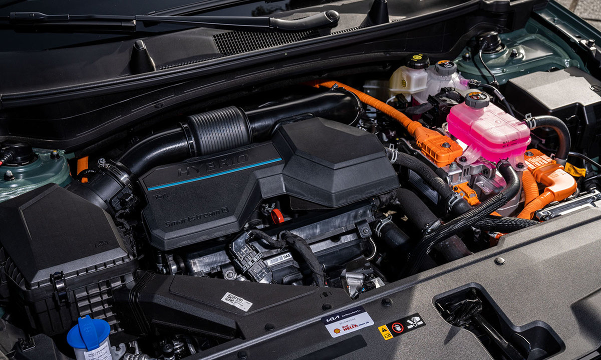

Se non mi sbaglio nel cofano anteriore nella scatola dei fusibili grandi ci dovrebbe essere un attacco per un eventuale booster

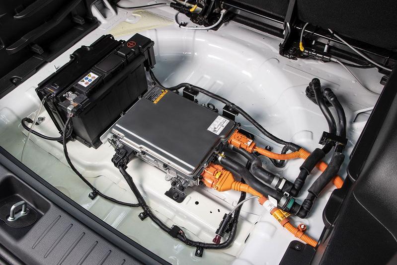

Penso che Still abbia ragione, sopra il coperchio nero della scatola fusibili è evidente il segno del positivo. E' anche probabile che la batteria sia nel portabagagli sotto il preformato ma per l'avviamento d'emergenza abbiano pensato di portare il positivo vicino i fusibili. Allego un paio di foto ed un link relativo ad una Hyundai per l'avviamento di emergenza.

Perfetto, grazie. Verificherò al più presto. Dalla foto, quindi sembra che la batteria non sia inglobata ma accanto a quella al litio. Di conseguenza dovrebbe trattarsi di un pezzo di ricambio separato...
Occhio che quelle foto si riferiscono ad una phev, dove la batteria a 12v e` di fianco all` inverter, nelle hev e` sigillata nella batteria al litio.
Si, The_mayor mi ha fatto riflettere, nella hev la batteria 12v è inserita nella batteria al litio e per questo ha il tasto battery reset.
