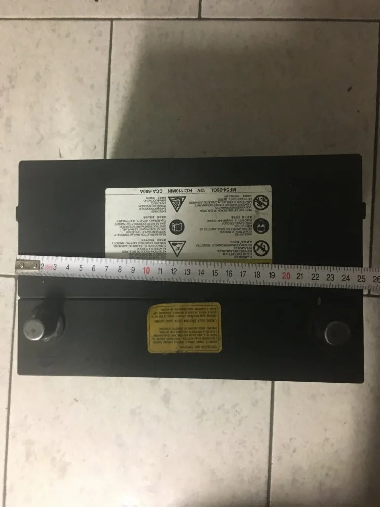

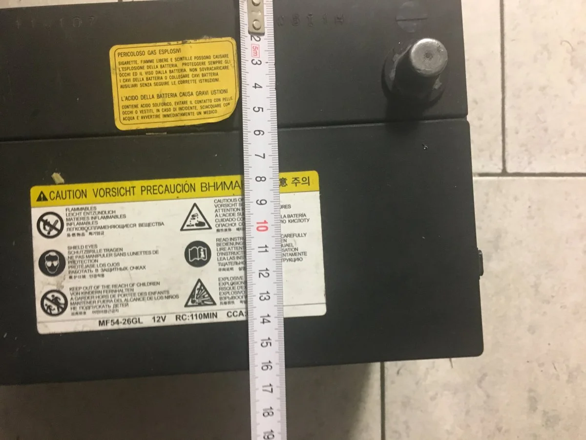

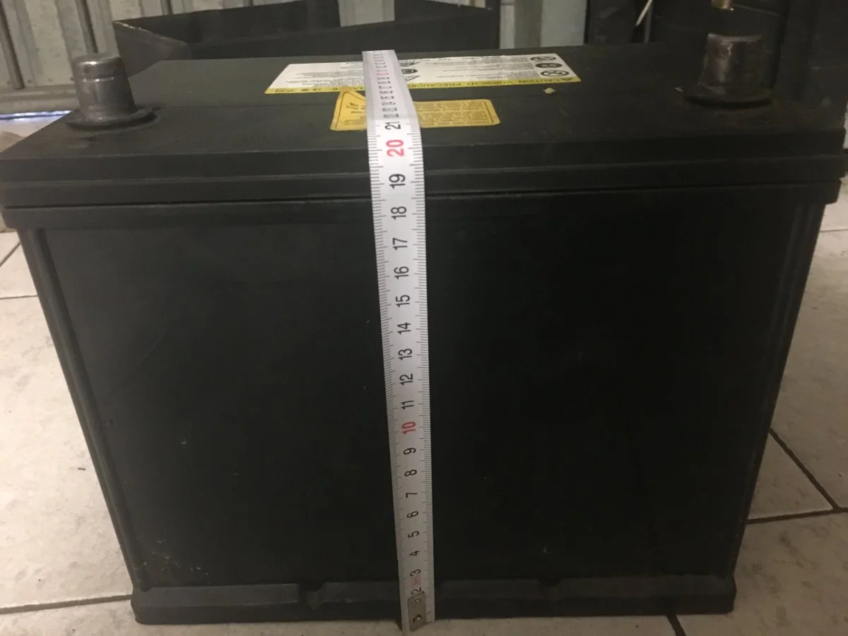

IMG_1647.webp IMG_1646.webp Ciao Zoren
I bulloni ( che non si vedono) tengono il supporto delle centraline che a sua volta fissa la batteria, ci vuole una chiave da 12 almeno lunga 20 cm. Naturalmente devi staccare i pettini delle centraline (ma quello è semplice ) io la batteria su internet l'ho pagata € 75,00 ma purtroppo dovrò rivenderla perché non va bene per un centimetro, l'alloggiamento e preciso e non si può sbagliare

Oggi, sfogliando il catalogo batterie Bosch, vedo che prevedono per la KIA Venga diesel proprio quella che hai comperato tu! ....inquietante... andrebbe segnalato alla Bosch. Se può servire allego il file PDF.
Con ulteriori ricerche ho visto che anche gli altri produttori prevedono misure maggiori rispetto all'originale... come può essere?
Quindi: se ordini on-line è pacifico che ti arrivi la misura errata!
Ciao Zoren
È proprio quello che mi ha tradito la batteria era consigliata per la Kia venga, ( serve da lezione ) io consiglio oltre che alle caratteristiche misurare sempre la batteria perché oramai con gli spazzi ridotti i costruttori sfruttano i millimetri.

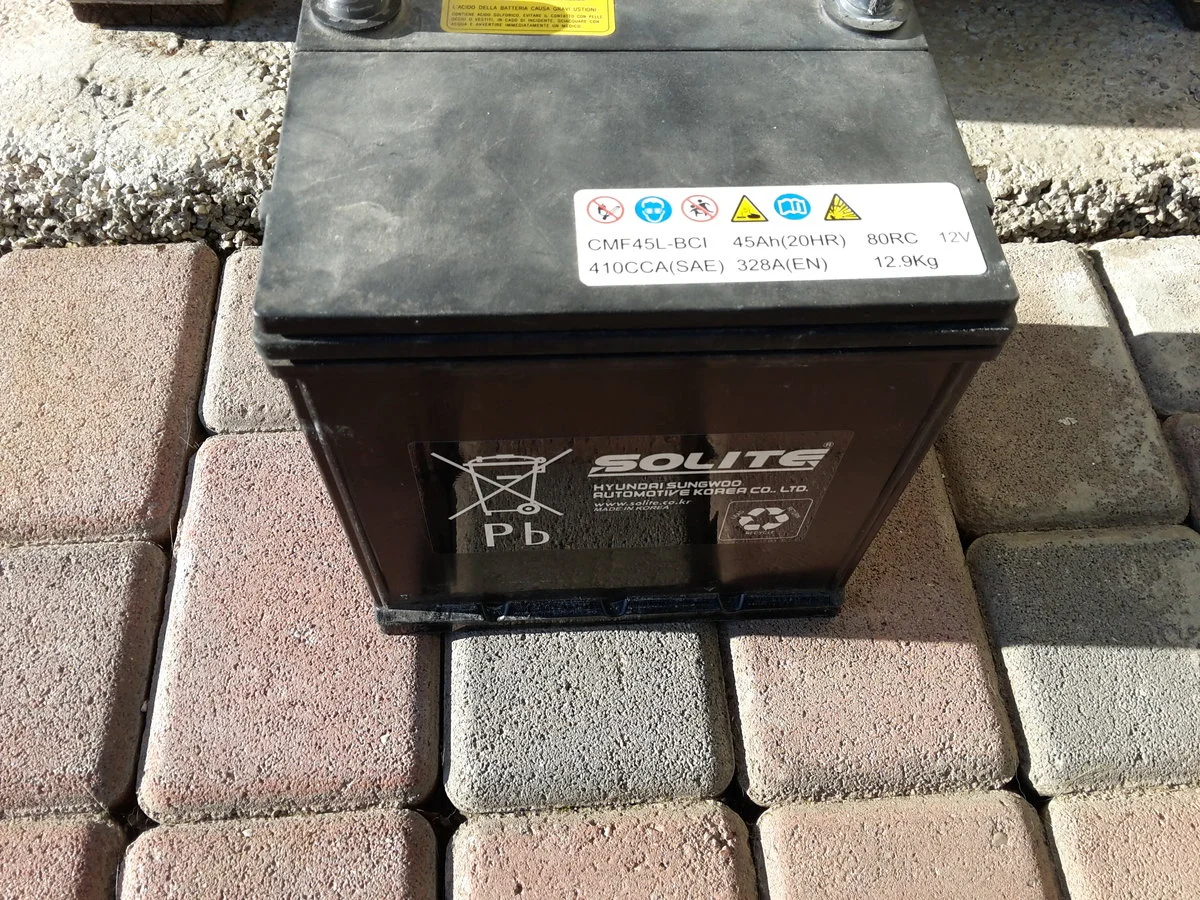

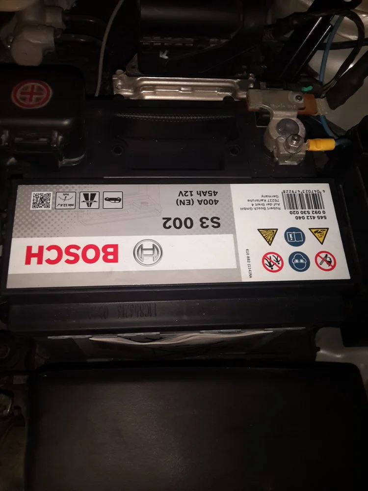

Ciao a tutti del forum. Sono Patrizio dalla provincia di Udine. Sono riuscito a sostituire "con un po' di olio di gomito" la batteria della mia Venga 1.4 cvvt gpl. Le viti sono dietro alla batteria. Prima di scollegarla, si deve fornire una rensione di 12v (io ho una batteria di emergenza con i cavi e morsetti) ai morsetti della batteria prima di scollegarla. Facendo così e staccando poi la batteria guasta, non c'è bisogno di effettuare il reset di alcune funzioni della venga. È un po' laborioso però mi sono evitato il salasso del concessionario. Questo è successo nel pomeriggio del 15 dicembre 2018. Ah dimenticavo, leggendo le caratteristiche di corrente Ah, corrente di scarica, tipo di polo (positivo destro) e misurandola; l'ho sostituita con una BOSCH S3 002. Lunghezza e larghezza sono uguali, è solo più bassa. Allego la foto.
Dopo messo la batteria nuova e aver ricollegato i poli, ho staccato i morsetti della batteria di emergenza. Subito messa in moto. È operativa da un mese e non ho avuto problemi.
Metto in allegato la foto della batteria originale (CMF45L-BCI) e quella sostitutiva della BOSCH S3 002
