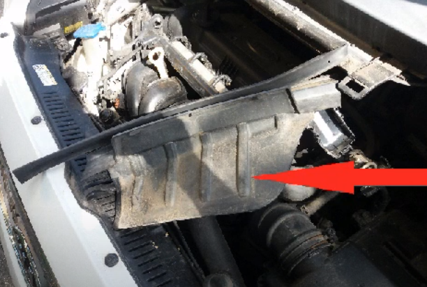

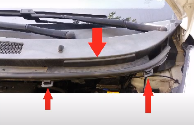

Salve a tutti,
vi chiedo lumi su come risolvere una cavolata che ho fatto... forse... devo ancora ben capire.
La Venga che citavo nella presentazione non è in realtà ancora in mio possesso ma in garage da mio papà.
L'auto è praticamente ferma da agosto in quanto mio papà è venuto a mancare e né io né le mie sorelle l'abbiamo più accesa né deciso cosa farne.
Per una serie di incastri ancestrali tra cui la quasi rottura della cinghia di trasmissione della mia attuale auto, la prenderò io pertanto vorrei farla tornare in vita e volevo appunto smontare la batteria per portarmela a casa così da metterla in carica ma non sono riuscito in quanto non avevo capito subito come fare.
Arriviamo al nocciolo della questione: in un video dicevano di togliere la plastica subito sopra la batteria, vedere allegato, ma una volta sganciati i 2 perni sotto e sfilato un po' non riesco a togliere la parte superiore (freccia grande in alto) completamente né a rimetterlo al suo posto, dovrebbe venire via come si vede nel secondo allegato.
Pertanto vi chiedo come faccio a toglierlo visto che poi presumo diventi più facile svitare i 2 bolloni dietro?
PS tra l'altro vorrei tanto conoscere l'ingegnere che ha messo i bulloni dietro e capire perchè non ha fatto uno sgancio rapido come vorrebbe il buon senso ?‍♂️
Vi ringrazio infinitamente.
