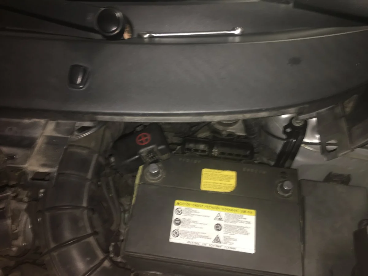

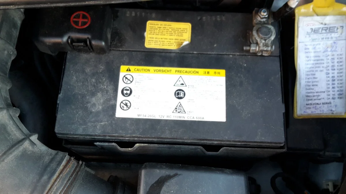

provate a pubblicare una foto del vano motore dove si vede la batteria. Di solito sono fissate con dei bulloni, avanti o dietro e serve una chiave tubolare per arrivarci.

Ecco fatto! Tutto ben nascosto.
Nel gruppo hyundai certi dicono che i bulloni di fissaggio sono davanti, altri dietro... mah!

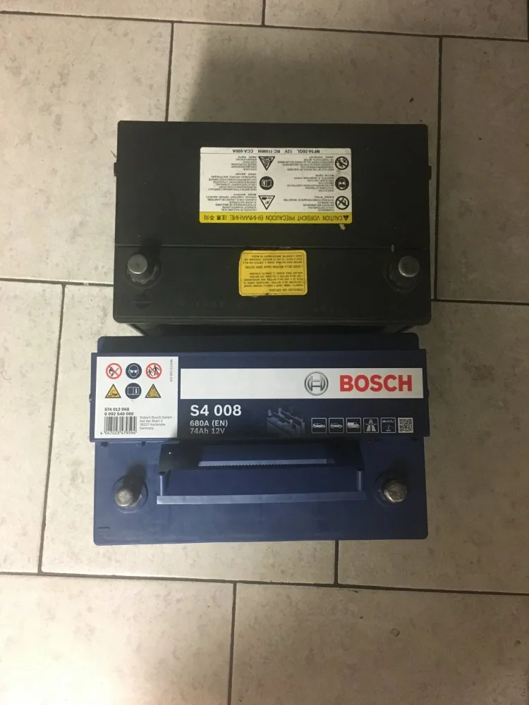

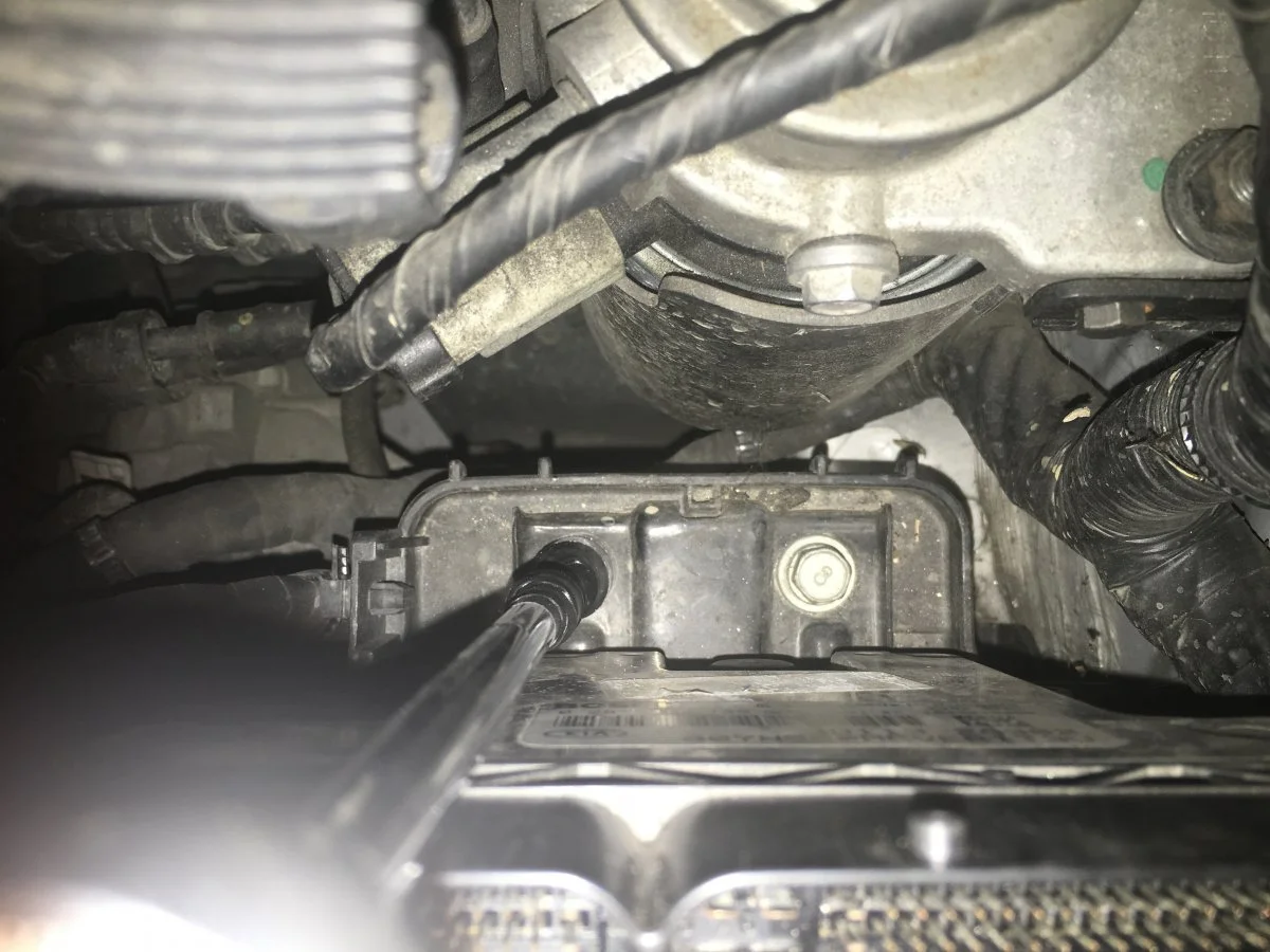

È un impresa sostituire la batteria, i bulloni che la fissano sono dietro il supporto delle centraline sono 2 in basso più uno sopra ma si vede bene, chiave da 12 a snodo o tubo per i due in basso, fate attenzione alle misure perché bastano 2mm in più di larghezza o lunghezza che non entra nel suo alloggiamento,( come ho fatto io) se riesco metto delle foto.

Dunque bisogna smontare le centraline per accedere ai due dadi di fissaggio?! ... a malapena passa la mano libera, figuriamoci con la chiave a tubo di non so che lunghezza. Poi c'è il rischio di far cadere i dadi (grrrrr!!!). E' la prima volta in vita mia che incontro difficoltà per smontare una batteria... intanto mi informo un po' in giro per batteria montaggio compreso e vediamo quanto mi chiedono. Hai idea di prezzi?
