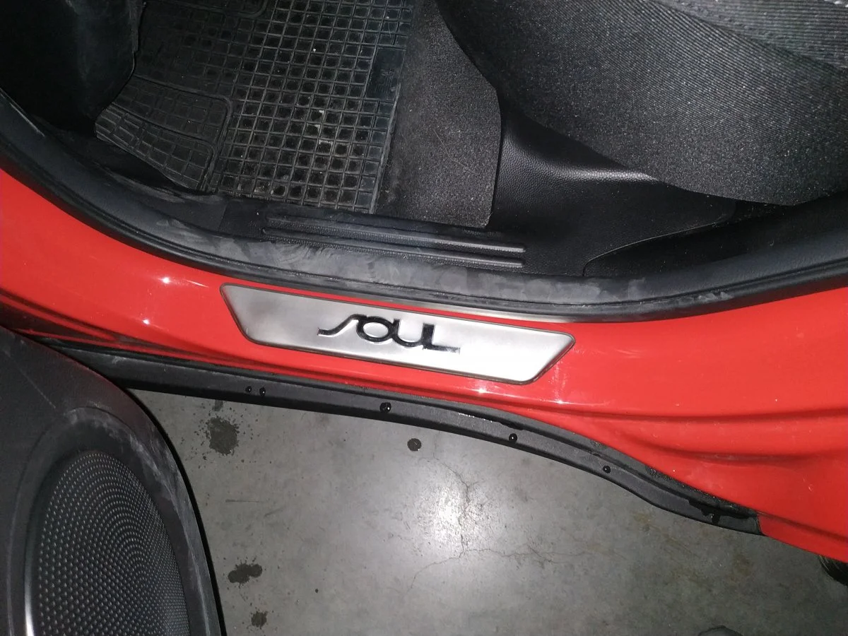

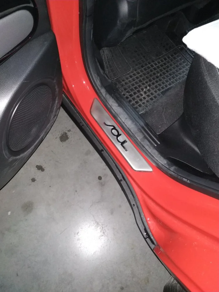

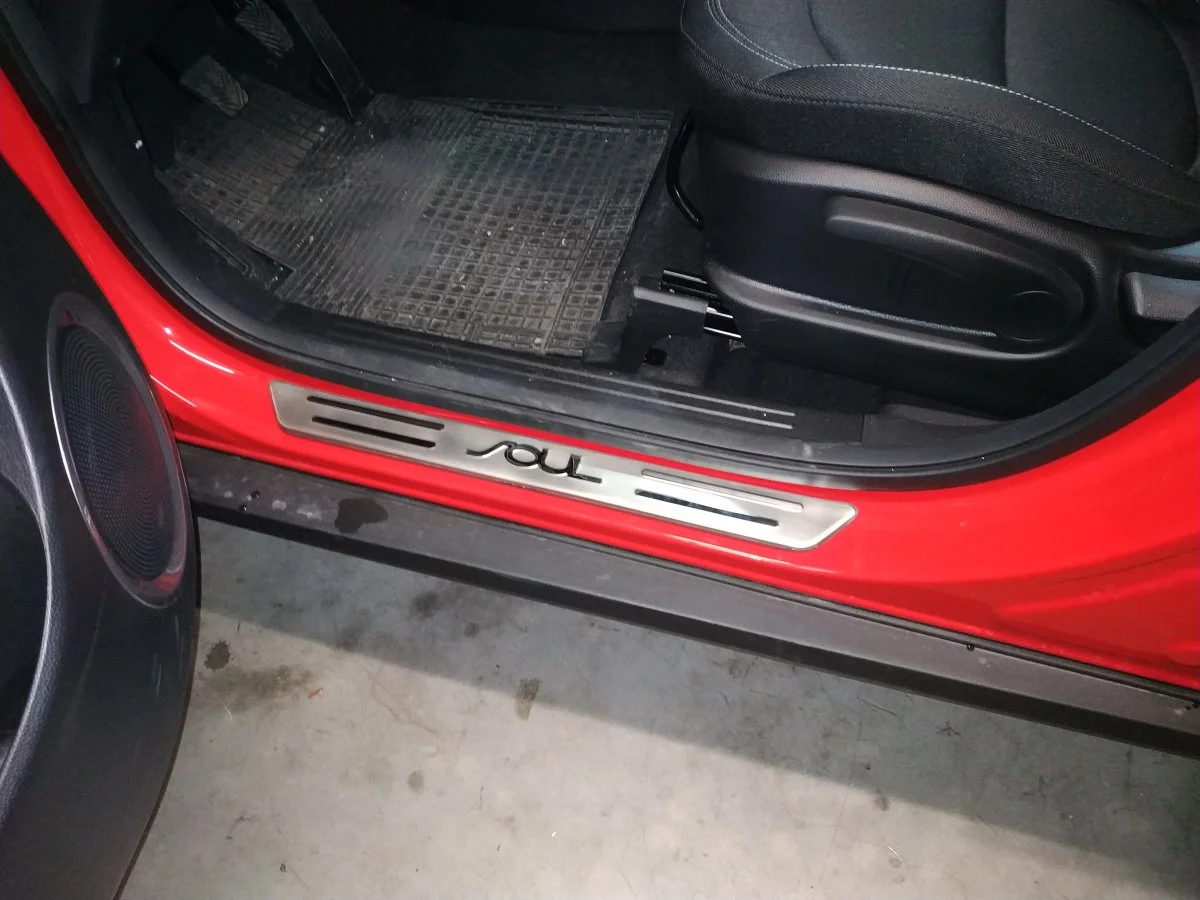

I battitacco è arrivato, essendo della Soul prima seria non si adatta perfettamente ma togliendo quello originale ,facendo uno spessore sotto con un figlio di plastica ondulata (quella a nido d'ape che si usa per le cartelle da disegno), biadesivo e piegandolo con piano piano in alcuni punti, si adatta benissimo.
Il risultato finale mi piace molto
Belli ci stanno molto bene, l’altro giorno al tagliando stavo guardando quelli illuminati originali che hanno in esposizione, proprio belli! Però costano
