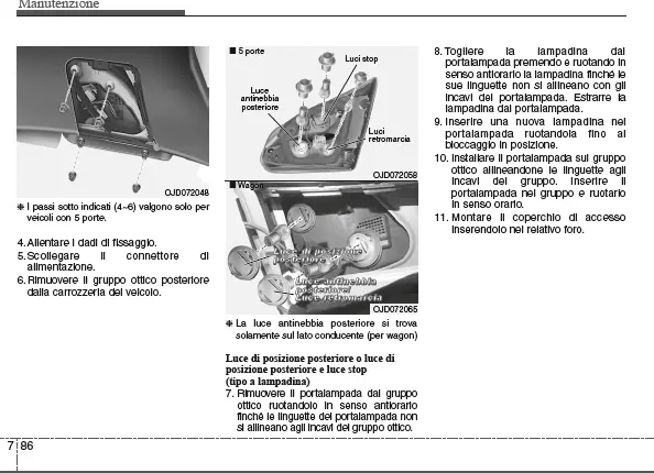

Ciao,vi chiedo se sapete come si fa a cambiare la lampadina delle retromarcia,causa scarsa visibilità nella zona rimessa,perchè da manuale non è che si capisca molto...,stessa cosa per le luci della targa,veramente complicato senza creare danni.
Chiedo se avete oltre che istruzioni su come fare magari l'esistenza di video perchè ho visto qualcosina ma non si capisce molto ,grazie.
