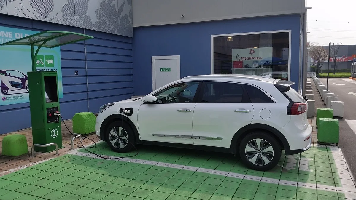

Io oggi piccolo pit stop al centro commerciale con ricarica.
ragazzi mi piace un sacco vedere le foto dei vostri mezzi attaccati ad una colonnina di carica, pur essendo attualità molto diradata qui in Italia è una foto che anticipa il futuro prossimo venturo, sopratutto se i ns politici dimostreranno di essere più lungimiranti di quelli che li hanno preceduti approvando leggi che da una parte agevolino seriamente ed in modo mirato il ricambio del vecchio ed inquinante parco circolante italiano, dall'altra spingano la realizzazione delle infrastrutture di supporto a veicoli plug-in ed full elettrici
