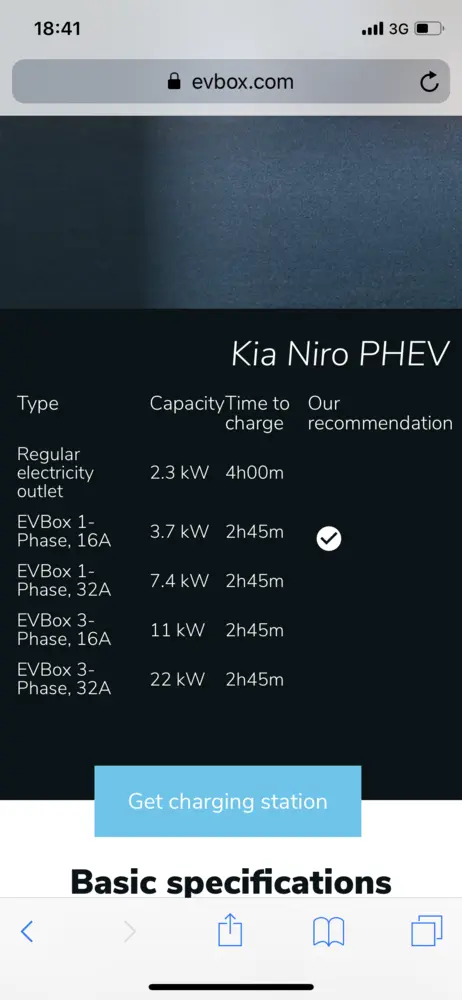

se non sbaglio il caricatore interno dell'auto supporta fino a 3,7 kw monofase (220V) quindi da colonnina max 16 ampere. e sempre se non sbaglio è la macchina che informa la colonnina a che potenza max può ricaricare. per cui è sufficiente il cavo da 16A per la niro. quello da 32 A non lo sfrutteresti mai .
