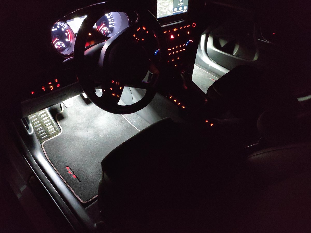

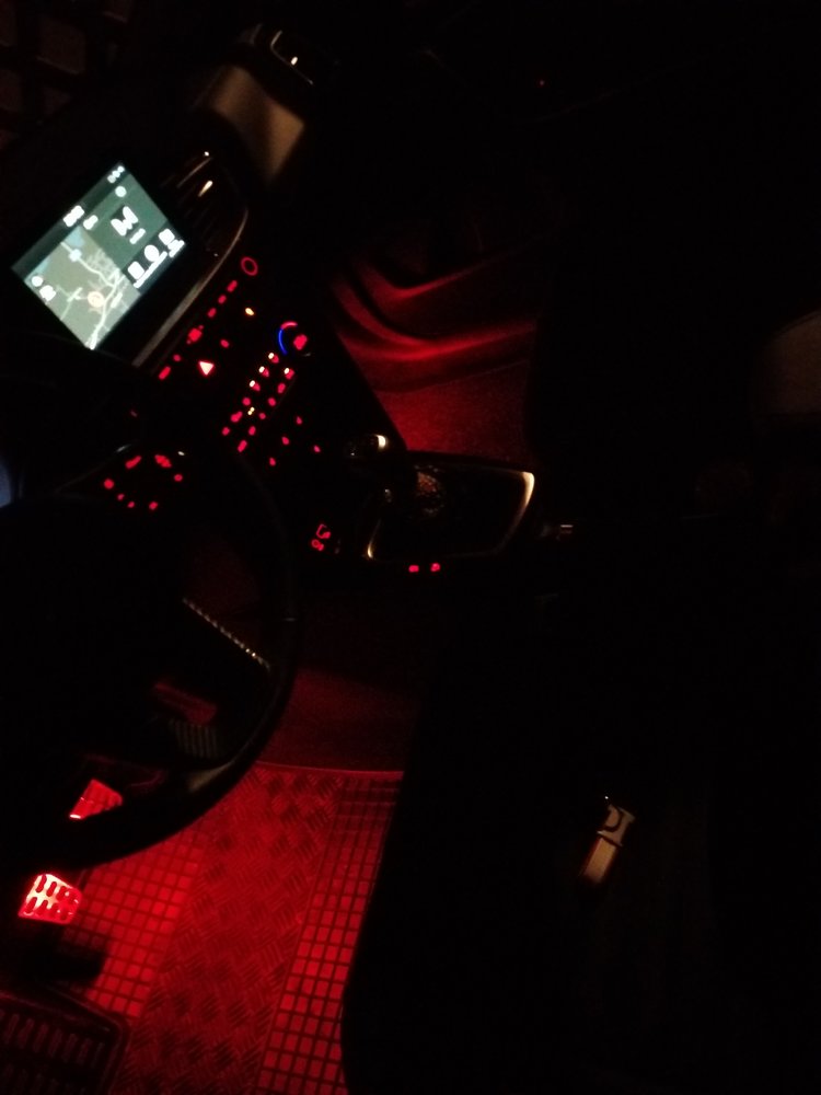

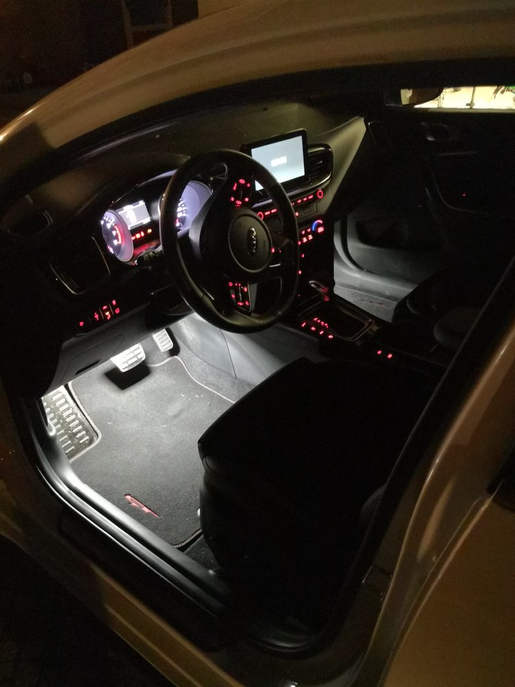

Questa è il lavoro che ho fatto sulla mia ceed ( l'interno è identico alla proceed)
L' installazione è completamente pulita, nessun foro o taglio o stagnatura, il tutto è completamente smontabile in 5 minuti senza lasciare traccia.
Ho usato un semplice rubacorrente (12v sotto chiave), 2 striscie da 6 led ciascuna che avevo avanzato da una striscia rgb e un portafusibile + fusibile da 2 A.
Costo totale: rubacorrente 4 € - portafusibile 2 €
La foto non rende, in realtà non è così forte la luminosità lato guida :)

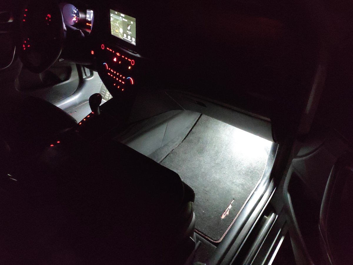

Dopo un anno provo a mettere qualcosa...

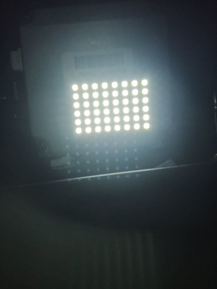

Nel vano piedi mi sono collegato direttamente allo spinotto della alla luce led vano piedi esistente, poi ho collegato in parallelo i due pannelli led (in serie non funzionano) e il led lato guida l'ho incollato sotto una placca metallica ben evidente, mentre l'altro, dopo aver fatto passare i fili sotto le plastiche del tunnel centrale (con non poca fatica) sono uscito dall'altro lato e ho incollato i led sotto la plastica del vano filtro abitacolo più o meno. Il risultato è molto buono....purtroppo non ho foto del lavoro passo passo.
Vedi l'allegato 25555 Vedi l'allegato 25556
i led (connettori debitamente adattati) sono questi https://www.amazon.it/gp/product/B00L8WLLPC/ref=ppx_yo_dt_b_search_asin_title?ie=UTF8&psc=1
Confermo che i led seguono la possibilità di essere dimmerati tramite il pulsante esistente sulla plancia e che dopo un anno di uso non hanno fatto una piega...sempre li , belli luminosi e funzionanti.

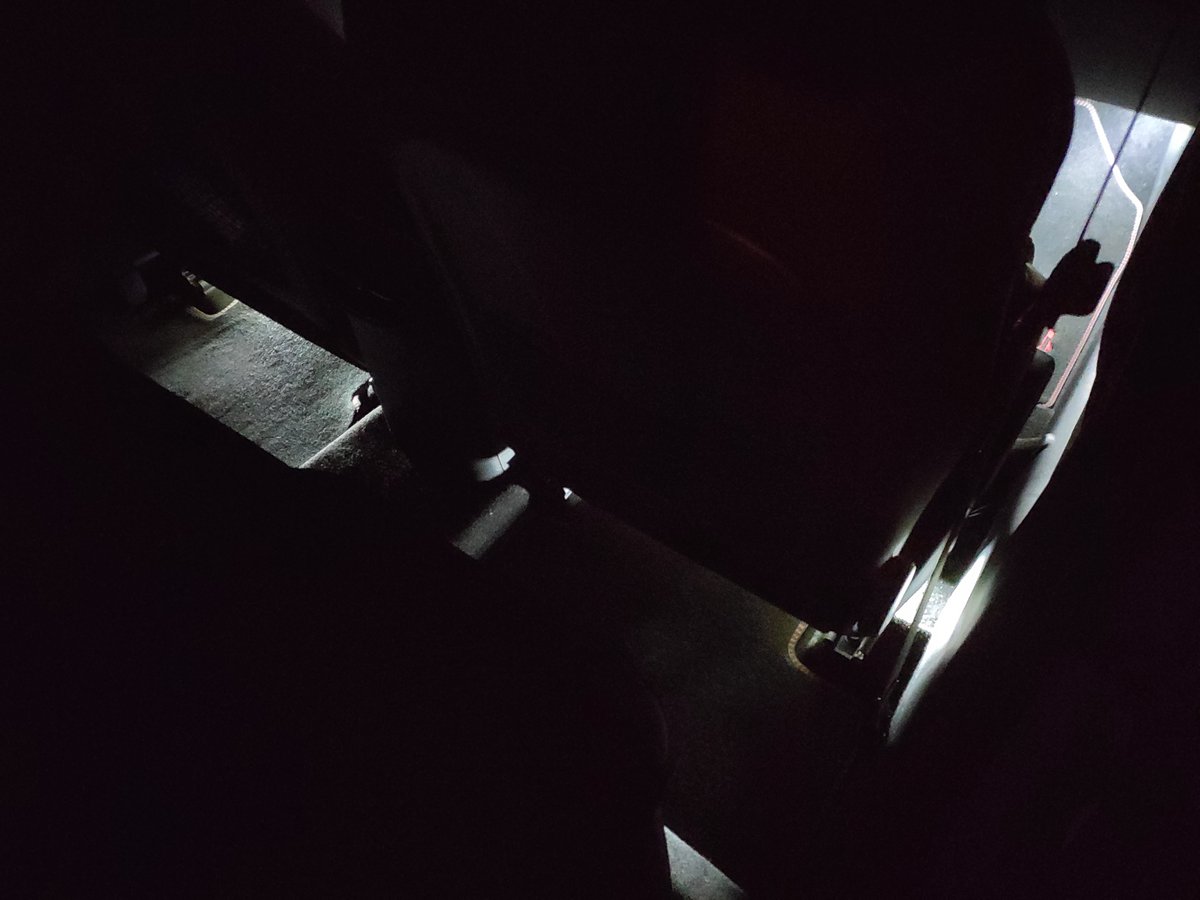

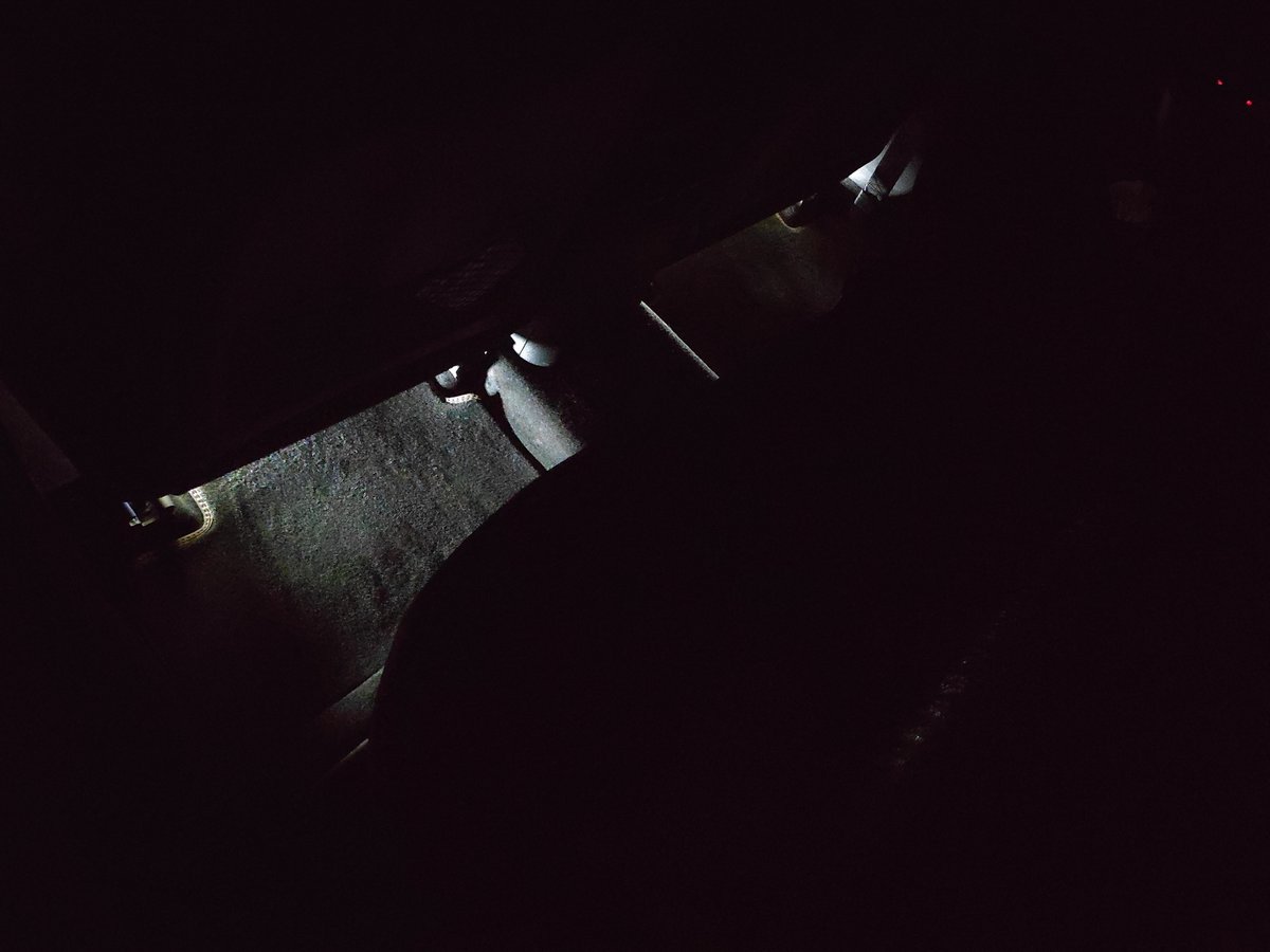

Sfruttando il tuo link ieri ho fatto il lavoro, ma a differenza tua ho deciso di metterle anche dietroIMG_20201019_191554.jpgIMG_20201019_191629.jpgIMG_20201019_191606.jpgIMG_20201019_191649.jpg
@BonaHc Bravissimo ottimo lavoro :applausi: :good: mi piace molto.
