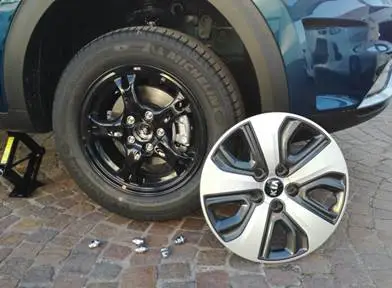

Ciao, io sono ancora in fase di acquisto ma ti posso dire al concessionario è stato comunicato da Kia che i cerchi da 16 sono in lega solo INTERNAMENTE, mentre la parte esterna (quella che si vede su depliant/sito) è una cover in plastica tipo borchia!
A breve verranno aggiornati i listini di Niro con la specifica: cerchio in lega leggera da 16” con cover aerodinamica in plastica.
Allego immagine che il concessionario ha ricevuto da Kia Italia.
però in ottica di efficienza energetica ci sta avere una Cover che riduca al minimo la resistenza aerodinamica... certo bisogna spiegarlo bene! Altrimenti si prendono i 18
C'è plastica e plastica. Anche quelli da 17 pollici della IONIQ adottano lo stesso accorgimento, credo per ridurre i pesi. Io ho quelli da 16 e mi ero ovviamente informato, sbirciando parecchie recensioni e foto online. Sinceramente a me piacciono molto sia come disegno che come materiale, niente a che vedere con le classiche borchie di plastica delle auto normali. Oltretutto vedo una cosa ottima il fatto che tra qualche anno, se avrò accumulato qualche graffio, posso cambiare solo la cover...

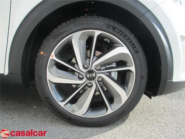

Io su internet ho trovato un'auto che ha cerchi da 16 ma identici nel disegno a quelli di 18 pollici. Solo ora ho capito che è stata cambiata la cover. Tuttavia a me non dispiacciono e potrei prendere il pacchetto ECO. Che ne dite? Oppure addirittura prendere una URBAN anziché Style!
    31 KB · Visite: 1.572
Quelli della tua foto sono cerchi da 18" (evita il cross post), se guardi nella galleria ci sono diverse Niro eco pack, compresa la mia.
