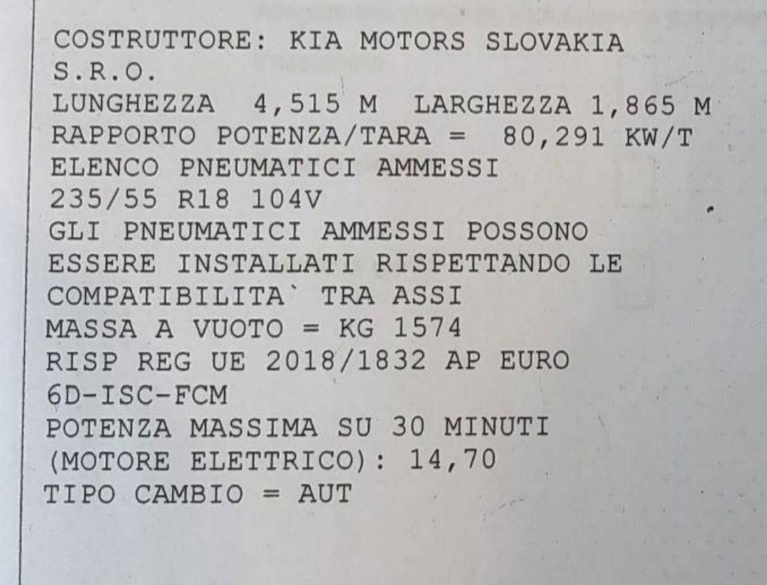

Perdonami ma ti consiglio prima di ordinare i cerchi che hai in mano il libretto almeno per avere maggiore sicurezza della misura indicata .
Io ho la GT-Line hev. Monta solo i 18 da ciò che dice il mio libretto

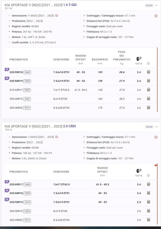

Precisazione cerchi da 19 versione Turbo diesel. Cerchi da 18 versione benzina.
in rete ho trovato questo... la mia Plug-in monta i 19"

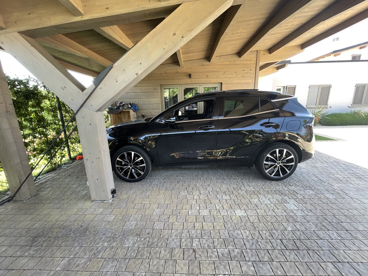

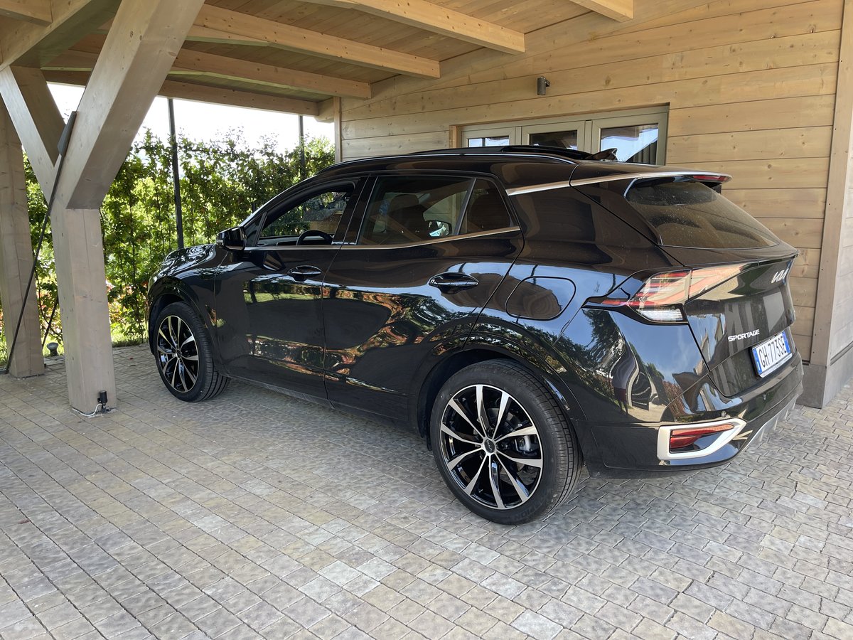

Dopo varie peripezie burocratiche e sbatti estremo!
Cerchi da 20” su GT-Line HEV
