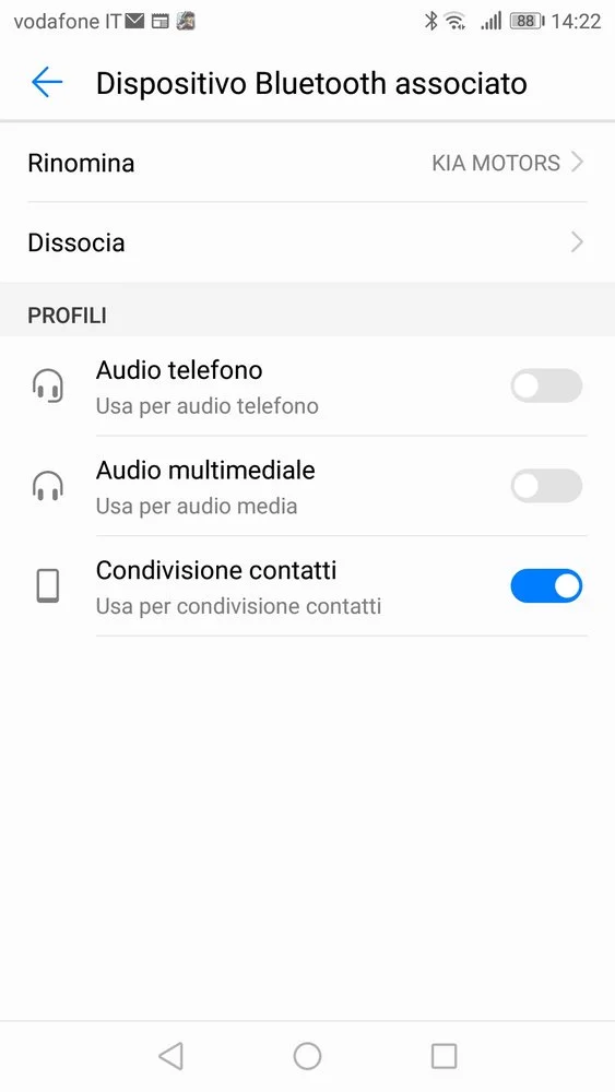

Ho effettuato la procedura per collegare il mio Samsung A8 tramite bluetooth. Il tutto è andato a buon fine tranne che non mi legge la rubrica e non riesco a settarla sul display. Che altro posso fare?
controlla sul cellulare, configurazione, bluetooth, la piccola "i" che (dovrebbe) essere a destra della voce "KIA MOTORS", Condivisione contatti
La voce deve essere attiva
