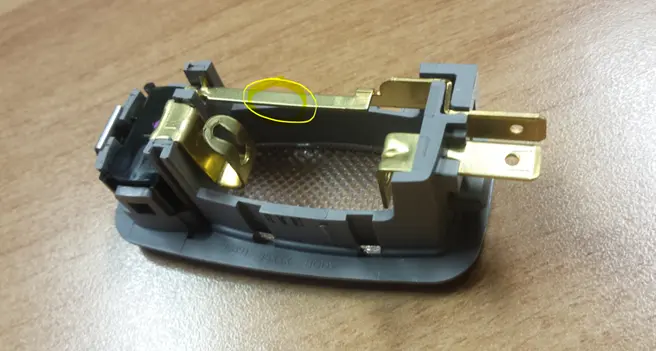

Non è difficile causare dei corto-circuiti involontari quando si sostituiscono, in particolare, le lampadine della plafoniera... vedi estratto dall'ottima guida di @Virago2013:
https://www.kiaclub.it/resources/ce...-abitacolo-senza-errori-e-con-dissolvenza.84/
Cito testualmente:
...Fare ATTENZIONE a non toccare con la parte in metallo delle lampadine la parte indicata nel cerchio giallo, io l'ho fatto e mi è subito saltato un fusibile da 7,5A ;(...
