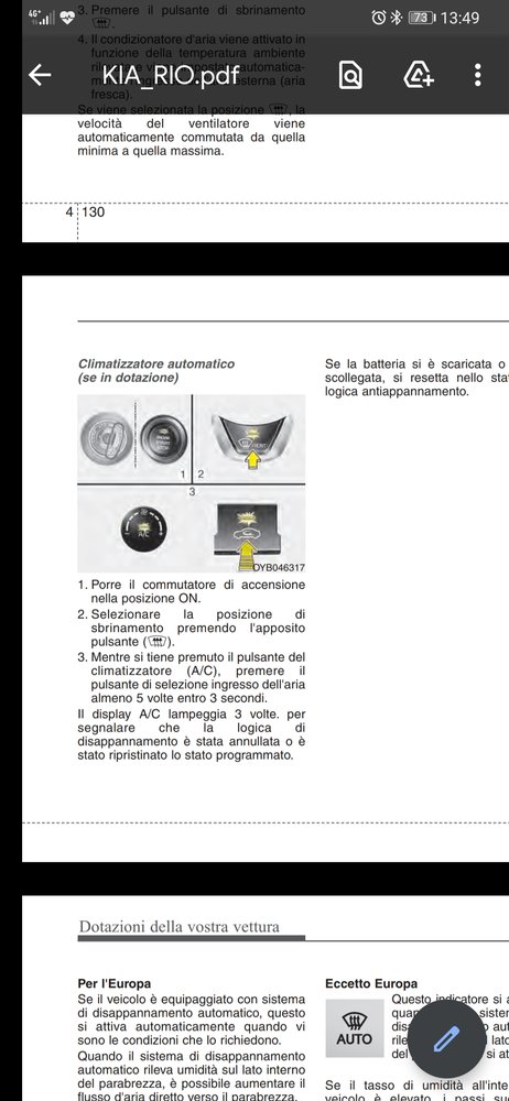

Diciamo che far funzionare il compressore dell' aria condizionata ogni tanto fa bene alle guarnizioni di tenuta dell'impianto che così non si "seccano".
La funzione che accende il clima in automatico anche se disattivata manualmente si aziona solo in presenza di umidità alta che potrebbe far appannare il parabrezza (di solito quando piove ma fa caldo o se si entra in auto bagnati). Si vede perchè indipendentemente dalla posizione dei getti impostata, l'aria viene diretta in alto con relativa accensione del simbolo "parabrezza sbrinato"
