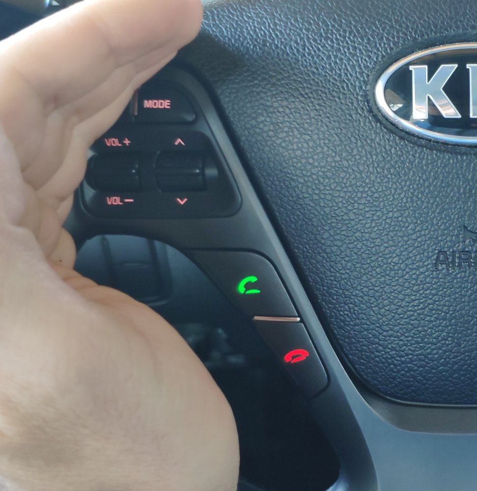

Quanti di voi vorrebbero un auto full optional, ma al momento dell'acquisto vi hanno chiesto centinaia di Euro per un oggetto già presente sulla macchina?? Esatto, nella kia Ceed è già predisposto e non c'è bisogno di ulteriori modifiche alla centralina! l'installazione è relativamente facile.
NB: I materiali non sono di qualità "originale", ma sono abbastanza buoni e funzionano benissimo, sopratutto con l'autoradio comandata dal comando "key 1" e sopratutto mantengono la retroilluminazione!! Non è possibile inserire i vecchi comandi nella nuova plastica e viceversa.
Materiale necessario:
-Chiavi Torx
-Cacciavite, possibilmente corto(serve per smontare l'airbag)
-Kit comandi al volante -> Link aliexpress
-Tempo di installazione: 1h
Procedimento:
1) Scollegare la batteria per almeno 15 minuti(Consigliato per evitare problemi ed errori sull'aribag);

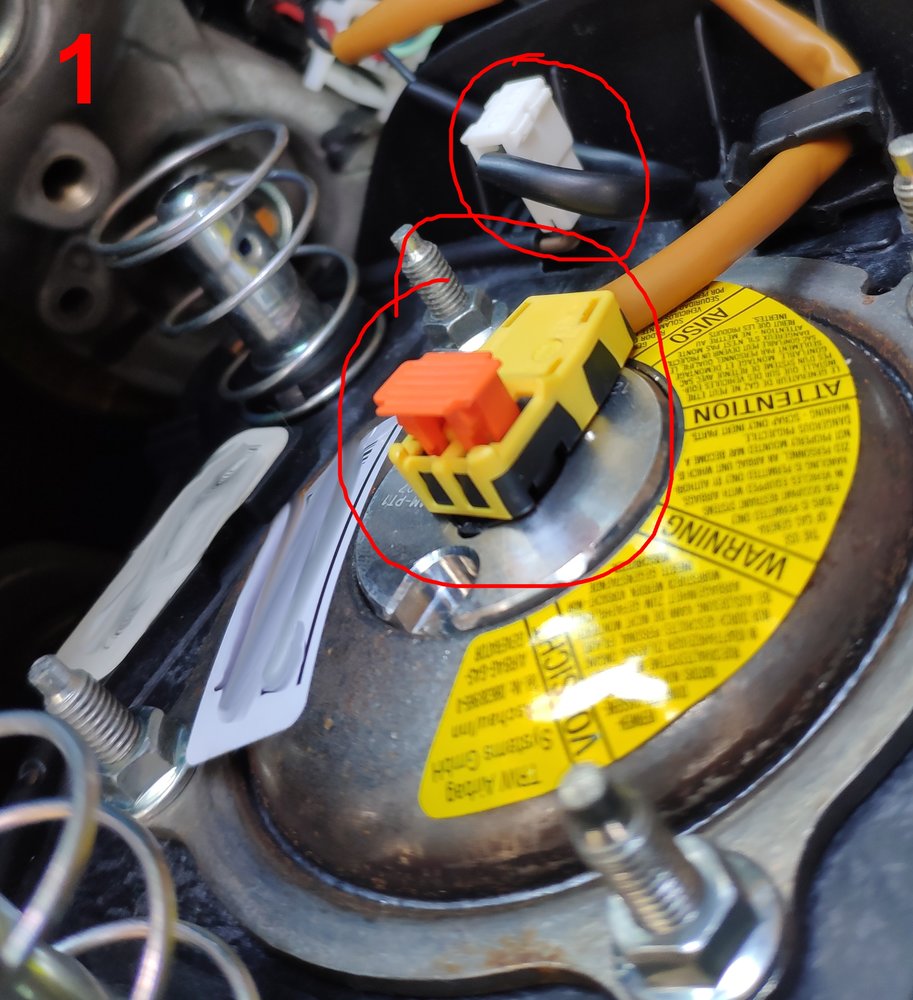

2)Effettuare una pressione verso l'interno delle 3 molle posteriori per smontare l'aribag (Guida su YT), alzare la linguetta arancione e scollegare i 2 connettori (immagine 1);

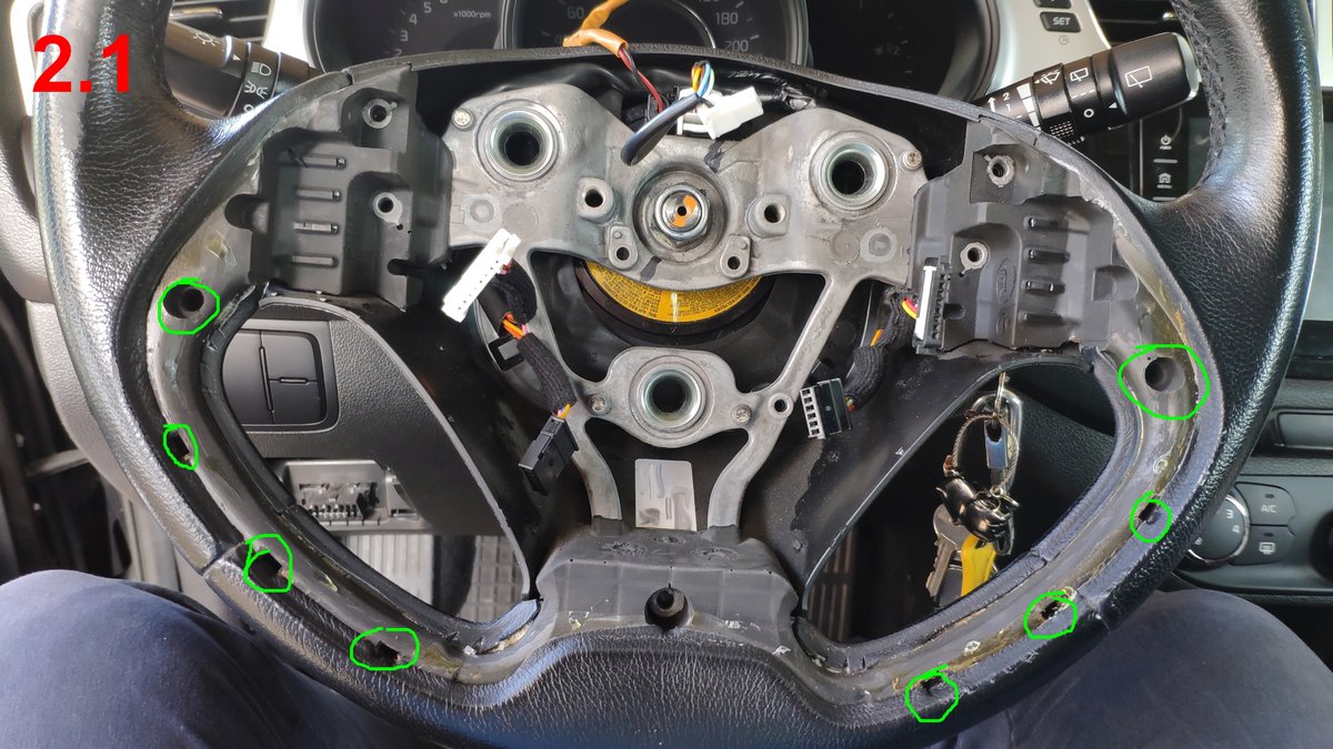

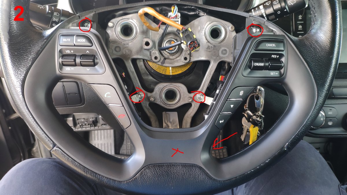

3)Svitare le 5 Viri Torx e tirare con forza verso l'esterno i comandi (Non so se esiste un metodo più facile, ma funziona!) (Immagine 2 e Immagine 2.1);

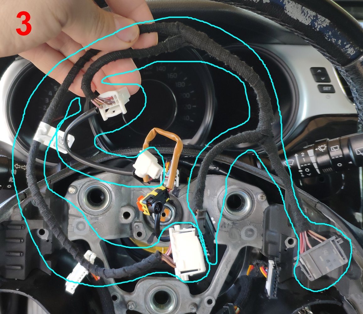

4)Sostituire il cablaggio originale (colore celeste) con quello fornito in dotazione (Immagine 3). L'installazione è abbastanza rognosa, però spostando le plastiche del volante ci aiuta;
5)Collegare i nuovi cavi ai nuovi comandi, inserire con forza il nuovo set di comandi e avvitate le viti precedentemente rimosse. Occhio che essendo di manifattura cinese non è facile smontarlo! vi toccherà sicuramente sostituire la plastica principale!

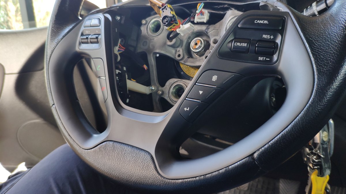

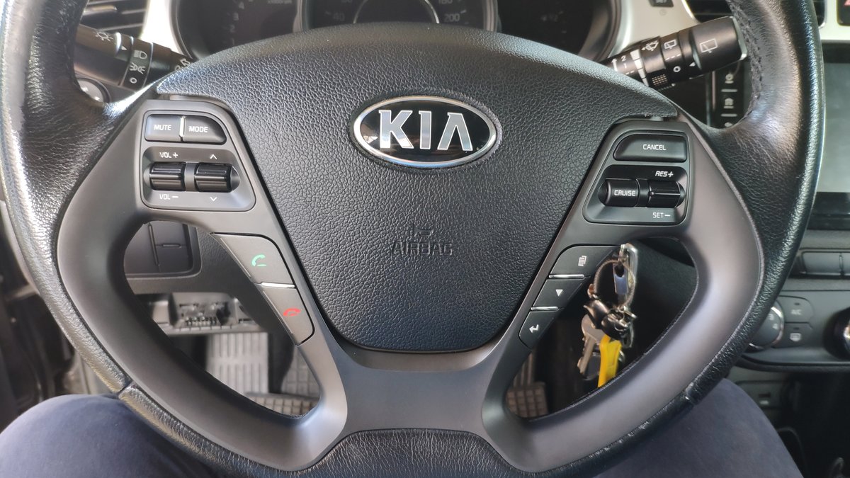

6)Collegare i 2 cavi dell'airbag, poggiarlo al posto e far finta di suonare il clacson. Appena inserito sentirete un "clack" e sarà tutto a posto. (Ultime 2 Immagini)
Installazione terminata, ricollegate la batteria e andare a fare un bel giro con il vostro nuovo volante full optional!
