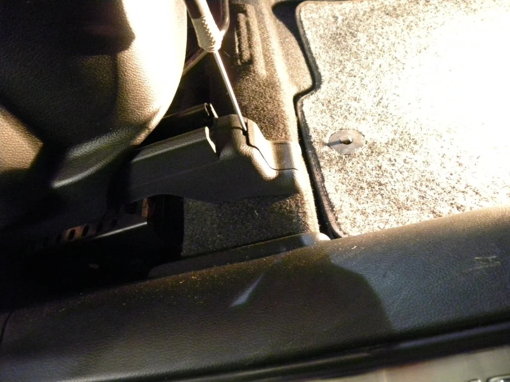

    Quindi hai solo alzato la parte posteriore del sedile e la parte anteriore l'hai lasciata così com'è?

    Per ora si, solo la parte posteriore, ma di entrambi i sedili. Per la guida mi trovo meglio con la seduta ora più orizzontale anche se regolo il sedile molto alto. Per il passeggero (mia moglie, da dove è partita la richiesta....) migliora già con una piccola modifica, ma penso che alzerò poi tutti e 4 gli appoggi, sempre un po' di più la parte posteriore.

    è la mia altezza, prova con 2 cm solo dietro, così cambiando l'inclinazione, dovresti migliorare il fastidio alla coscia.

    il filetto è un 10 mm e il passo è un fine ma non a pollici vero ?
    la testa esagonale è di tipo automobilistico cioè 14 al posto di 17 mm ?

    Aiuto!, provo a risponderti:
    la vite originale è a testa esagonale da 14 come dici, quelle che ho acquistato più lunghe invece hanno la testa esagonale da 17.
    Il filetto è un 10 mm, (l'ho rimisurato x sicurezza...)
    Riguardo il passo, ho portato in ferramenta la vite smontata dal sedile come campione, l'hanno misurata con uno strumento apposta e mi hanno detto che il passo era 1,25, ma sinceramente non so cosa significhi
    ma davanti al ferramenta, ne ho provata una subito prima dell'acquisto, per vedere se era giusta e si avvitava bene

    il ferramenta ha usato un contafiletti.

    ho fatto la modifica e dopo una decina di giorni posso di essere assolutamente soddisfatto e convinto dell'operazione.
    ho messo una bussola di 2,2 cm per parte nei fissaggi posteriori mettendo viti lunghe ad hoc.
    non ho più la sensazione di infossamento e di pressione al sottocoscia vicino all'incavo del ginocchio.
    consigliato !
