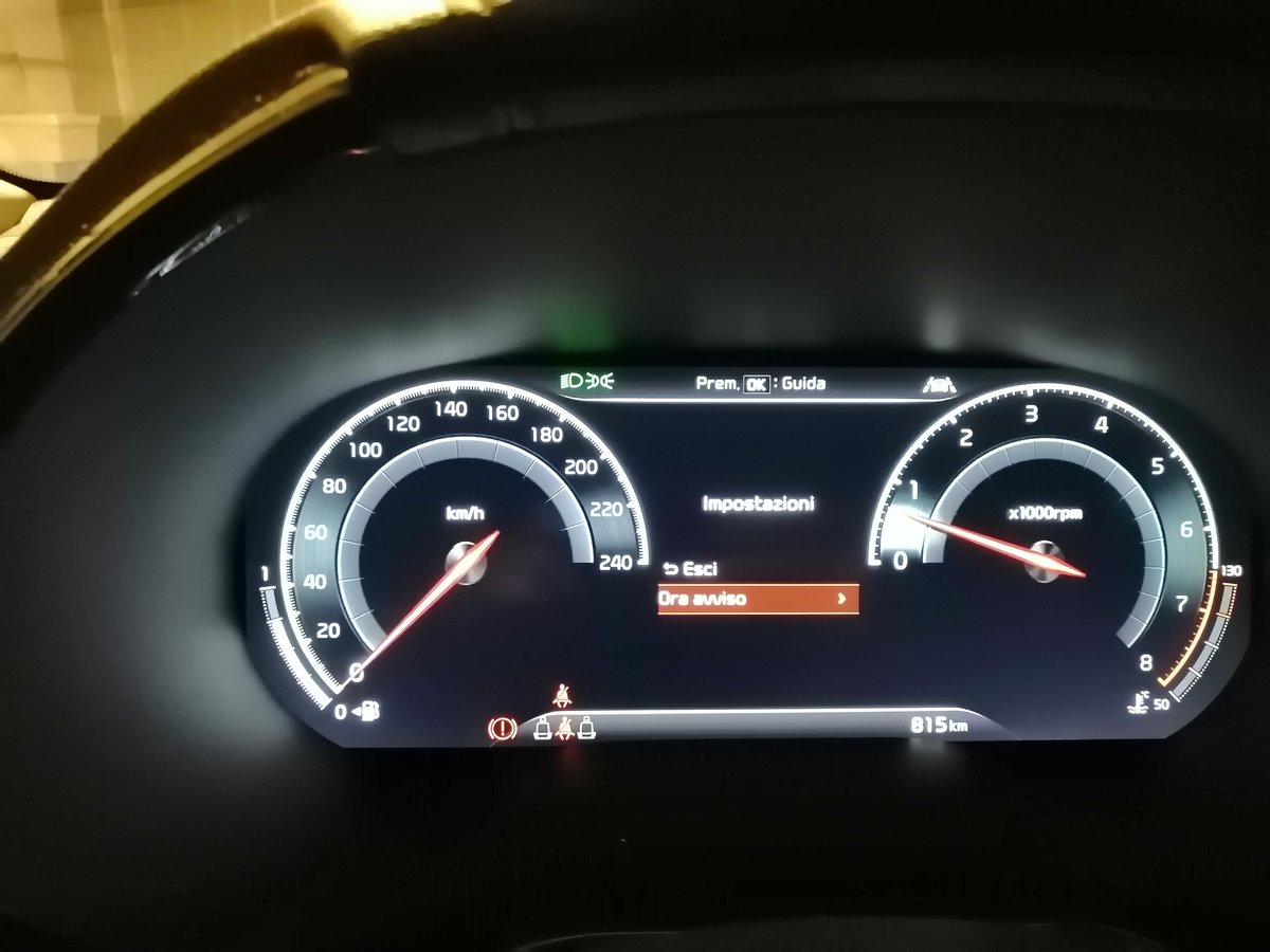

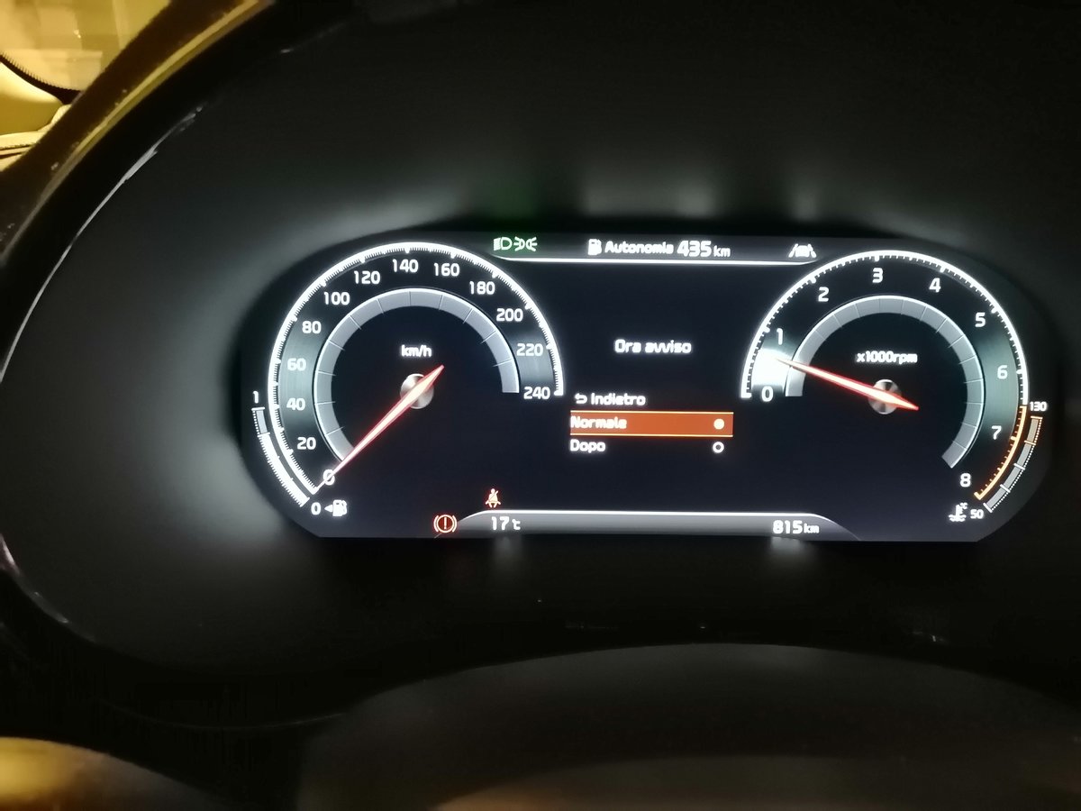

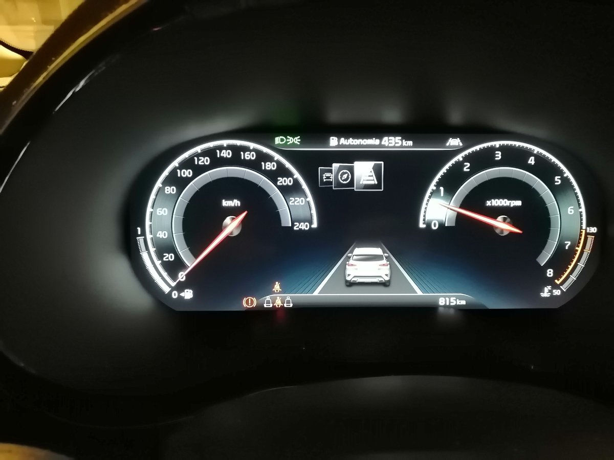

Sul manuale non c'è scritto un tubo su come scorrere tra le impostazioni...
ricapitolando, per scorrere tra le impostazioni il motore deve essere acceso o spento? perchè queste e solo queste sono le immagini che compaiono consecutivamente sul cockpit...
Potrebbe essere che per poter navigare tra tutte le impostazioni il quadro deve essere acceso ed il motore spento?

Mah....stando poi al video postato da Daniel sembra che l'auto si attivi, facendo anche aprire gli specchietti quando il proprietario si avvicina alla stessa. Cosa che a me non fa, è anche questo il motivo che mi fa pensare che vada tutto attivato dalle impostazioni...
Quando l'ho acquistata il concessionario mi ha detto che questa era la versione più accessoriata della evolution, seconda solo alla versione col cambio automatico....di più nin zò come diceva il comico Martufello...eheheh
Prima domanda fondamentale, per poter navigare tra le varie voci delle impostazioni il motore deve essere acceso o spento?
Se deve essere spento come si fa a tenere il quadro acceso col motore spento?
Quando entro in impostazioni(col motore acceso) queste sono le uniche voci che vedo sul quadro
Le luci alle maniglie si accendono e gli specchietti si aprono ma solo pigiando il pulsantino sul telecomando oppure toccano il sensore sulla maniglia

Non è in quelle impostazioni, è in quelle dello schermo centrale, sotto la voce "veicolo". naviga tra le voci e la troverai
(accessibile col quadro acceso, due colpi al pulsante di accensione senza premere il freno, altrimenti va in moto)
anche questo è perfettamente spiegato nel manuale, nelle pagine che spiegano il funzionamento del pulsante di avviamento

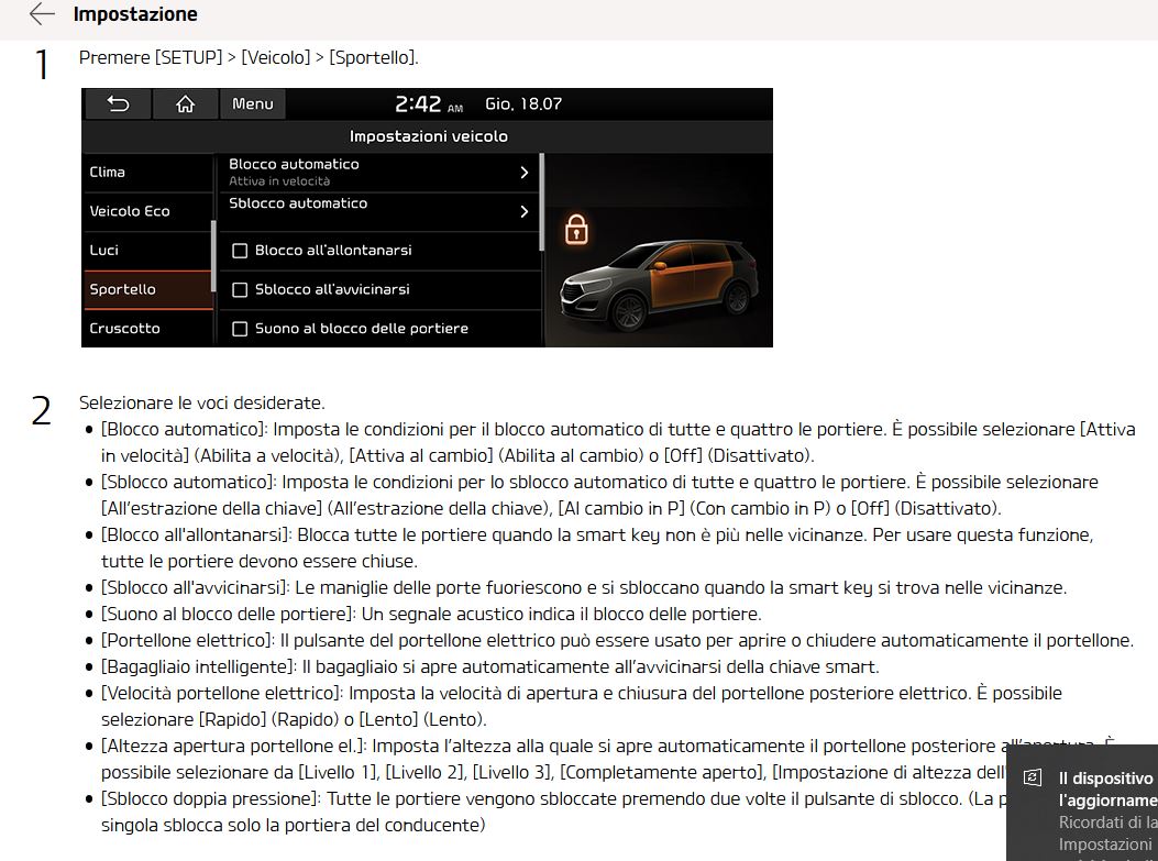

per imparare usa il webmanual.kia.com che ti ho messo prima
è spiegato tutto e anche di più, perchè sulla Xceed non sono presenti tutte le impostazioni previste da quel manuale
nel quadro invece sono presenti solo due o tre impostazioni relative agli adas, mi pare
