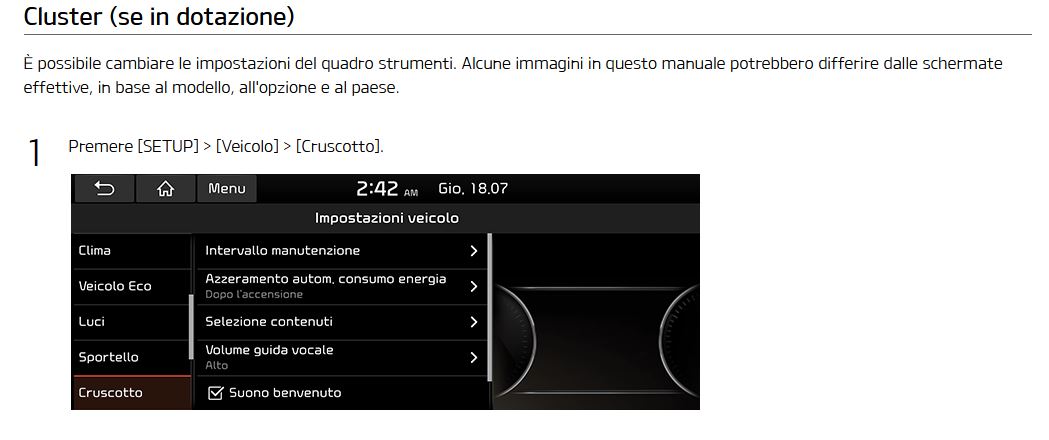

Ragazzi scusate...sto diventando matto per disattivare il cicalino di benvenuto che suona all'apertura porta...sapete voi se è possibile?
o forse mi sfugge qualcosa sul monitor?
vedi immagine allegata (impostazioni-veicolo-cruscotto-suono di benvenuto)

:eek: :banghead: po**a peppa non avevo fatto caso che si potesse scendere con la schermata...praticamente è sotto la voce sportello...
Grazie mille
Ho provato ma la schermata che appare è di ersa dall'immagine che hai postato caro darth
Sarà leggermente diversa ma l'opzione è quella, perché è la prima cosa che ho disattivato appena ritirata l'auto, odio quel suono
Ho provato ma non va...si esclude, chiaramente, solo il suono di accensione e spegnimento del cruscotto ma non il suono di benvenuto appena si apre lo sportello di guida, a me è quello che disturba...però se non è escludibile mi abituerò...

Sulla mia quando si apre lo sportello per accedere si sente un continuo din don fintanto che non lo si chiude. Credo che tu invece ti riferisca al suono che si attiva in accensione e spegnimento.
ho appena verificato, di suoni ci sono solo:
  • se premi una volta il pulsante di accensione (ossia metti in posizione Accessory) con lo sportello guidatore aperto - suona in eterno [se il volante non è bloccato con il bloccasterzo]
  • se dalla posizione precedente Accessory premi una seconda volta, mettendo in posizione Start/Run, (ossia tenti di mettere in moto, indipendentemente dal pedale del freno premuto) con la cintura slacciata - suona 6 volte
  • se dalla posizione di quadro acceso (o auto in moto), premi il pulsante per spegnere tutto, con sportello guidatore o qualunque finestrino aperto - suona in eterno [se il volante non è bloccato con il bloccasterzo
è tutto spiegato sul manuale alla voce PULSANTE ENGINE START/STOP (AVVIAMENTO/ARRESTO MOTORE)
tutti i suoni sopra elencati NON si possono eliminare
si può togliere solo il suono di benvenuto del cruscotto
