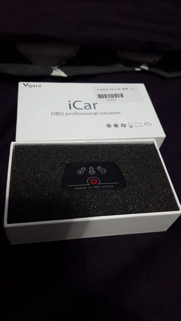

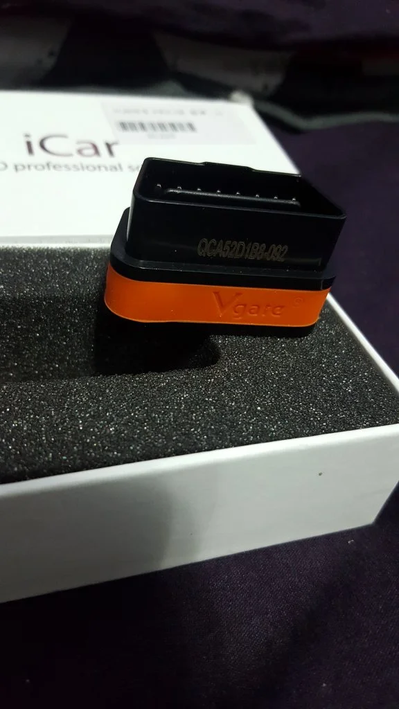

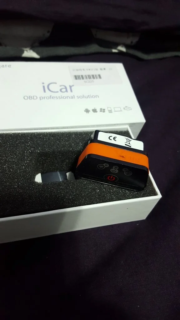

A me è arrivato questo e funziona...appena ho tempo guardo bene cosa si può fare!
